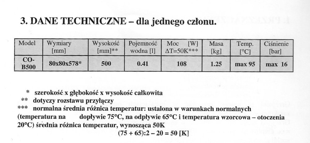

  Zacząłem drążyć temat, czytać, i co się okazało: mam za małe grzejniki! Bo alu grzejnik ma 100W/żebro ale przy zasilaniu 75*C , parametry purmo też są tak podawane ale żaden z panów fachowców nawet się na ten temat nie zająknął!

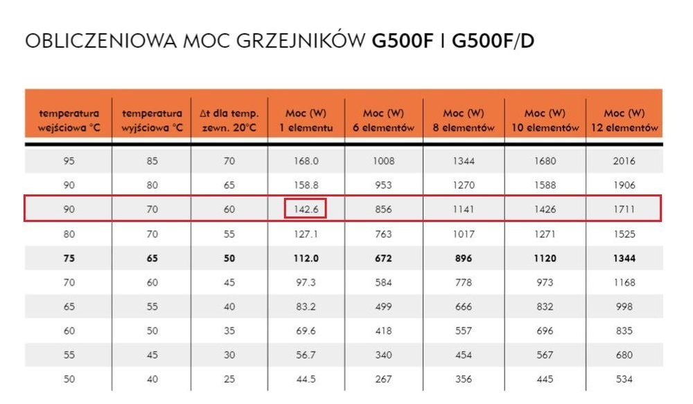

Poniżej tabela grzejnika Armatura:
To są grzejniki PERFEXIM , jaka promocja to nie pamiętam
No OK. To ile masz żeberek w tych pokojach i ile było żeliwa?  itd...
Bez pełnego obrazu zmian nic nie da się wywnioskować. Gdybyś potrzebował 100 W/m2 w tych pokojach, to dla 24 m2 masz 2400 W, czyli 22 człony tego Perfexima dla tych parametrów (22x8=176 cm, czyli wchodzi pod parapet 2,1m). Ale! 2400 W to by było przy temp zewn ciągłej -20. Nie było ich od paru lat, a piszesz, że nie możesz dogrzać. Jak potrzeba więcej niż 100 W/m2 to masz "dziurawy" dom raczej.
C33 600/2000 to już potężny grzejnik i w pracy ciągłej na 24 m2 i standardowym ociepleniu jest sauna. Chyba, że przy mrozach powyżej -10 dalej grzejemy zasilaniem 50. Tylko nie obrażajmy się na słabą wydajność grzejnika.

Tylko że dla takiego kotła średnią różnicę temperatur będziemy mieć nie 50 C a 25 C. (50 + 40)/2 - 20 =25 C
W porównaniu z 90/70 C, gdzie jest 60 C to kolosalna różnica.

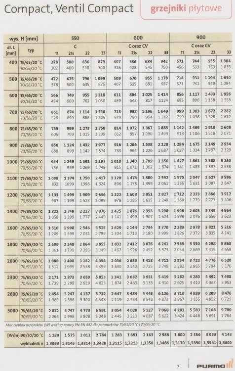

Ja korzystam z tej tabelki i dobieram 70/55 /20 C lekkie przewymiarowaniem można przekryzować albo niżej ustawić głowice
Trzeba pamiętać też, że  zwiększenie gabarytów grzejników dla instalacji niskotemperaturowej to zwiększenie ich pojemności wodnej, a to z kolei będzie wymagać większych przepływów.
Wiem, przy żeliwnych miałem dużo więcej wody w układzie na tej samej instalacji.....
A jak taką tabelkę przeliczyć przy zasilaniu grzejnika temp. 55 st?
Z tego co widzę po tabelkach producentów to bierzemy temperaturę 75*C , dzielimy przez dwa i mamy ~moc dla 55*C
