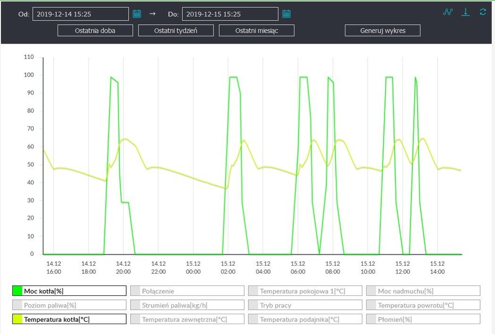

Tak przedstawia się wykres mocy i temperatury kotła z ostatniej doby. Zmieniłem również temperaturę nocną z 18°C  na 20°C. Kocioł się tak bardzo nie wychładza i szybciej dogrzewa dom rano.

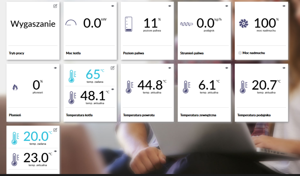

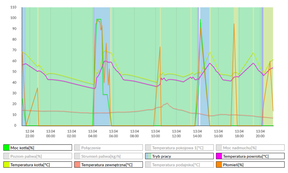

Witam po przerwie, skropliny w czopuchu przestały się pojawiać po podwyższeniu temperatury pieca, więc ten temat uważam za zamknięty. Natomiast od 2 tygodni piec zaczął dziwnie pracować. Podczas dłuższego postoju wchodzi co jakiś czas w tryb wygaszania, włącza się wtedy wentylator. Przedstawiłem to na wykresie. Wcześniej tak się nie działo. No i pytanie dodatkowe: skąd nagle ten płomień na wykresie podczas postoju i wygaszania??? Zauważyłem jeszcze, że piec co jakiś czas traci połączenie z modułem Econet i z panelem pokojowym.
Chyba już odkryłem pewną zależność. To wygaszanie uruchamia się jak econet i panel pokojowy odzyskują połączenie z piecem. Tylko dlaczego je tracą? Kilka razy miałem w zeszłym tygodniu komunikat też widniejący kilka sekund "błąd czujnika termostatu pokojowego".

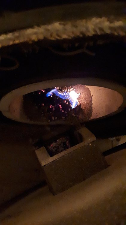

Postanowiłem wydzielić ten wątek. od 2 tygodni piec zaczął dziwnie pracować. Podczas dłuższego postoju wchodzi co jakiś czas w tryb wygaszania, włącza się wtedy wentylator. Przedstawiłem to na wykresie. Wcześniej tak się nie działo. Piec co kilka minut na jakiś czas traci połączenie z modułem Econet i z panelem pokojowym. Wygaszanie uruchamia się jak econet i panel pokojowy odzyskują połączenie z piecem. Tylko dlaczego je tracą? Kilka razy miałem w zeszłym tygodniu komunikat też widniejący kilka sekund "błąd czujnika termostatu pokojowego". Teraz po powrocie komunikacji piec jest w trybie postoju, ale pali się w nim ogień! Totalnie już zgłupiałem. Wyłączam go na noc.
