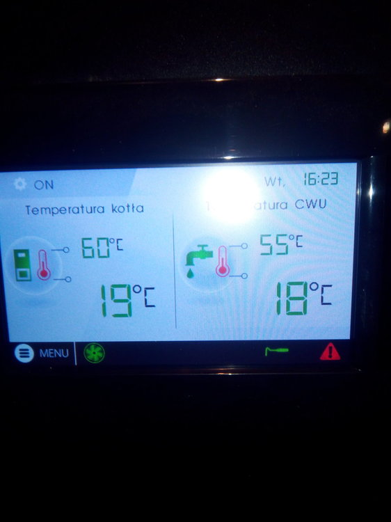

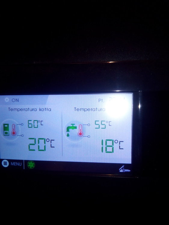

Witam , jak w temacie mam kłopot z pierwszym odpaleniem pieca. Mianowicie , wszystko jest podlaczone . Po wlaczeniu do prądu, zasypaniu peletem i próbie uruchomienia pieca, chodzi tylko wentylator palnika, a na monitorze swieci sie ikonka - siłownik czyszczenia, w co nie jest wyposażony zreszta ten piec. Co robic pomocy?

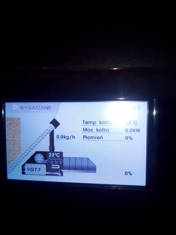

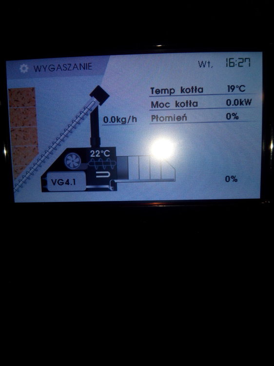

Możesz wrzucić fotki ekranu sterownika?
Czy po nieudanej próbie rozpalenia jest jakiś komunikat?
Rozpalanie wygląda tak:
kilkadziesiąt sekund czyszczenie (najpierw sama dmuchawa, później ruch siłownika liniowego)
jak siłownik wróci do pozycji spoczynkowej, czyli na ekranie palnika VG ok 8, uruchamia się ślimak, grzałka i dmuchawa (trwa to kolejne kilkadziesiąt sekund)
jeżeli płomień przekroczy nastawiony próg (fabrycznie jest to chyba 4%) zaczyna się faza rozżarzania
po kolejnych kilkudziesięciu sekundach palnik przechodzi do trybu praca.
Cytat z instrukcji producenta:
W przypadku, gdy palnika nie udało się rozpalić, podejmowane są kolejne próby jego rozpalenia. Kolejne próby rozpalania sygnalizowane są numerami obok symbolu zapalarki . Po nieudanych trzech próbach zgłaszany jest alarm Nieudana próba rozpalenia, a praca kotła zostaje zatrzymana. Nie ma możliwości kontynuacji pracy kotła i wymagana jest interwencja użytkownika. Po usunięciu przyczyn braku możliwości rozpalenia palnik należy uruchomić ponownie.
Generalnie całe rozpalanie trwa kilka ładnych minut i trzeba uzbroić się w cierpliwość.
