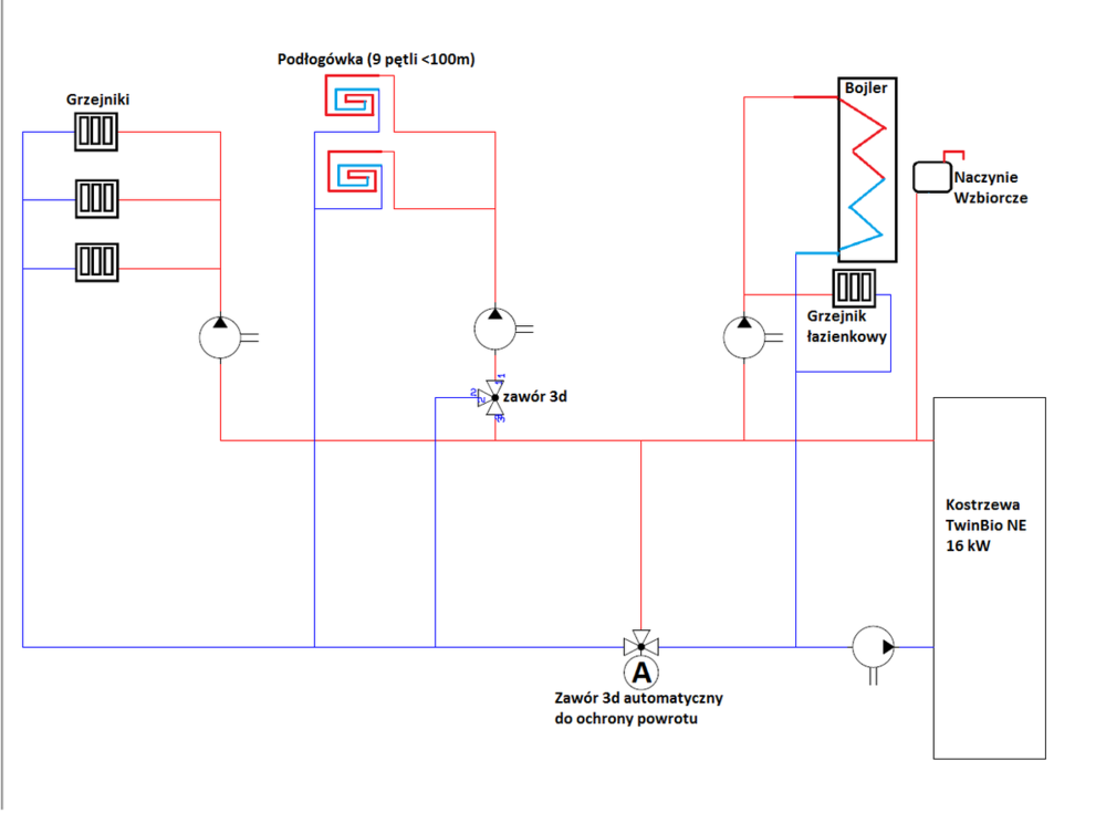

Schemat instalacji CO+CWU Dom jednorodzinny prośba o sprawdzenie
Dzień dobry
Mam następujące zagadnienie. Czy poprawny jest projekt instalacji w załączniku poniżej?
Dane:
-Dom nowy, dobrze ocieplony (20cm styropianu), powierzchnia użytkowa 170m2+garaż w bryle (ocieplany dla złamania temperatury).
-Ogrzewanie podłogówką (9 pętli poniżej 100m długości) parter+ łazienka i pralnia na górze sterowane zaworem 3d z siłownikiem afriso podpiętym do pieca.
-Ogrzewanie grzejnikowe (całe piętro+łazienka na dole+ garaż)*
-Bojler CWU 200l
-Instalacja otwarta
-Instalacja wykonana z rurek pp
-Kocioł pelletowy, Kostrzewa TwinBio NE 16kW rozszerzony o moduł B
-Zawór automatyczny 3d dla ochrony powrotu
Schemat uproszczony (bez filtrów, zaworów kulowych i zwrotnych, rozdzielaczy do podłógówki, termometrów przylgowych etc.).
Pytania:
1.     Czy schemat jest wyrysowany poprawnie?
2.     Jakie powinienem dobrać pompy? (Wystarczy, że wepnę wszędzie 25/40?)
3.     Czy powrót z bojlera powinien być wpięcy w krótki obieg (czyt. Za zaworem 3d)?
4.     Czy pompa kotłowa jest niezbędna? Jak zrobić żeby współgrała z pozostałymi?
 *-grzejnik jest podpięty w obwód z bojlerem, ponieważ łazienka jest mała i ciemna i zawsze jest w niej chłodno. Dlatego chcę, żeby też latem była grzana przy okazji grzania CWU i wyłączonej reszcie pomp.

Brakuje sprzęgła. Źle podłączony powrót podłogówki do zaworu 3d. Powrót CWU między pompą kotłową a powrotem. Na grzejniki nie jest konieczny zawór 3d jeśli są termostaty na grzejnikach ale zalecany- na zasilaniu będzie temp >70 st
Podłączenie zaworu 3d na podłogówkę też trzeba poprawić (króćce pozamieniać wg tak jak na CO) ale to szczegół

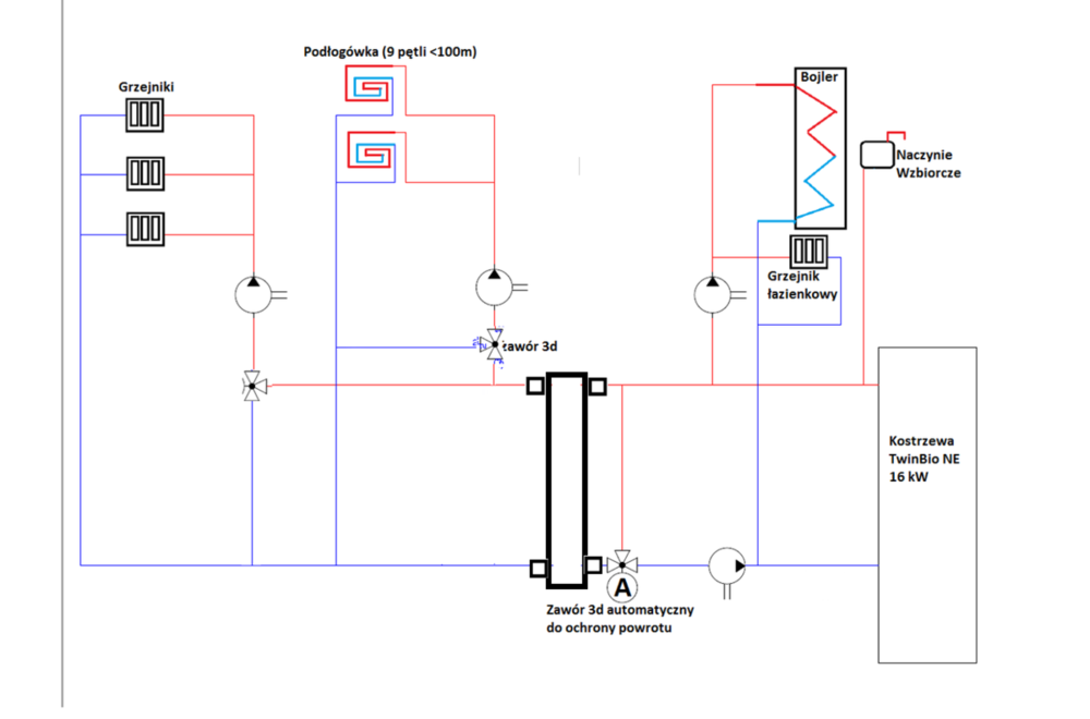

Dziękuję Bardzo za odpowiedź. Co się stanie gdy nie zastosuję sprzęgła? (przepraszam za drążenie). A Powiesz coś na temat doboru pomp? zwłaszcza tych do krótkich obiegów (kotłowa, cwu)? Muszą być takie jak dwie pozostałem czy mogą być słabsze?

Akurat tutaj rozmieszczenie ZZ jest bardzo istotne.
Przy dwóch obiegach zmieszania, sprzęgło niestety potrzebne.

Czyli gdyby zrezygnować z 3D na grzejniki to można pominąć sprzęgło?
Sprzęgło nie, ale mozna wtedy przenieść ZZ obiegu grzejnikowego za pompę.

Czyli to do czego się odnosi?
Do schematu kol. @hajtaler428 z postu #2 oraz Twojego pytania / post #5

- chodzi o dwa obiegi zmieszania, przez co rozumiesz obieg kotłowy z zaworem 3D do ochrony powrotu i potem obieg na grzejniki  lub podłogówkę?
- nie mówimy tu o "dwóch obiegach zmieszania" czytaj: grzejnikowy i podłogówki?
Sorki, że wnikam, ale chcę mieć jasność.
Pozdrawiam.
Mówimy tu o dwóch obiegach instalacyjnych CO i PODŁ w tym przypadku za sprzęgłem. Obieg z zaworem 3D temperaturowym (również mieszaczem) przed sprzęgłem jest obiegiem kotłowym. Te dwa obiegi (kotłowy i instalacyjny) rozdziela właśnie sprzęgło. Obieg CWU jest niezależny od sprzęgła i grzanie samego CWU latem nie wymaga ochrony powrotu, czyli użycia obiegu 3D temperaturowego. Dlatego na rurze zasilania pomiędzy trójnikiem pompy CWU a trójnikiem do 3D warto dać zawór odcinający.  Jak chcesz mieć "automatycznie", to zamiast niego moze być też ZZ z kierunkiem przepływu w stronę sprzęgła. Na powrocie są już zawory zwrotne.

"Do kotła na pellet zalecana jest ochrona powrotu przez zawór temperaturowy z pompą.Jednoczesny montaż dodatkowych pomp na zasilaniu determinuje również konieczność montażu sprzęgła. Dlatego tak wygląda instalacja. Jak chcesz mieć dobrze to zamontuj właśnie tak"
Pasuje jak ulał i do Twojej sytuacji.
