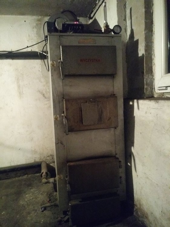

Malutka Opublikowano 5 Grudnia 2019 #1 Opublikowano 5 Grudnia 2019 Witam wszystkich potrzebuje pomocy mam kociol zasypowy witkowski uks-n problem jest taki ze piec produkuje duzo sadzy oraz nadmiernie przerasta zadana temperatura przy rozpalaniu w piecu pale od gory opal orzech Piast moze ktos pomoze co jest nie tak wszystko sprawdzone dzeiczka szczelnie pozamykane prosze o pomoc
Gość Opublikowano 5 Grudnia 2019 #2 Opublikowano 5 Grudnia 2019 Jak duży kocioł na jaki metraż-czy ocieplony dom.
Malutka Opublikowano 5 Grudnia 2019 Autor #3 Opublikowano 5 Grudnia 2019 Kocioł 28kw dom nie ocieplony jedna sciana przybudowki ocieplona nowe okna metraz domu 200dom dwupiętrowy strych nieocieplony Komin frezowany wlozone wklady Parametry ustawienia sterownika proton dmuchawa25 czas przedmuchu 7 czas przerwy 4-5minut

Ryni Opublikowano 6 Grudnia 2019 #6 Opublikowano 6 Grudnia 2019 Przyczyna pewnie będzie leżeć w paliwie, a konkretnie w jego granulacji, ten kocioł jest dostosowany do spalania miału, który jest bardzo drobny i bez dmuchawy trudno go spalić, a Ty teraz palisz orzechem, który w zasadzie nie potrzebuje dmuchawy do podtrzymania spalania, chociaż może nie w tym kotle. Zmniejsz mocno obroty dmuchawy, proponuje do 8 i obserwuj co się dziej, przedmuchów na razie nie zmieniaj. Weigel powinien się wolniej rozpalać i może przestanie przeciągać temperaturę.

Malutka Opublikowano 6 Grudnia 2019 Autor #10 Opublikowano 6 Grudnia 2019 Tak tak napisze ciężko mi na biezaco pisac bo mam trojke dzieci i kestem sama wiec odpisuje w wolnej chwili a temat podjęłam bo nie potrafię sobie ogarnac tego pieca Sprawa wyglada tak istalacja stara dom 200 metrow nie ocieplony nowe okna palone od gory w tym kotle orzech piast komin frezowany 180 wlozone wkłady rozpalam w piecu na otwartym czopuchu sterownik proton A jaki węgiel ewentualnie musiala bym zakupic zeby bylo dobrze Kociol optima kofort plus 28kw
Gość witek1234 Opublikowano 6 Grudnia 2019 #11 Opublikowano 6 Grudnia 2019 10 minut temu, Malutka napisał: 6 minut temu, Malutka napisał: A jaki węgiel ewentualnie musiala bym zakupic zeby bylo dobrze Ty już palisz słabym węglem. Słabszy to tylko Sobieski, Janina i ewentualnie jakiś 21 mJ rosyjski. Masz za duży kocioł. Dobrze byłoby zmniejszyć komorę szamotem. I oczywiście mniejsza moc nadmuchu. Zmniejszenie komory szamotem wpłynie na zmniejszenie zasypu co przełoży się na mniejszą gwałtownosc spalania. Nie mozna sypać węgla na full , lepiej zasypać tyle by starczyło na 12 godzin i ponowna rozpalka. Na moje oko jeden zasyp 20 kg.
Malutka Opublikowano 6 Grudnia 2019 Autor #12 Opublikowano 6 Grudnia 2019 Dziekuje za informacje...jak przyjedzie mąż spróbuję tak jak Pan pisze musze jakos przezyc z tym jeszcze dwa tygodnie acha a ja go nie zasypuje na full teraz ciepło na dworze to ładuje trochę zreszta boję się bo ten kocioł jest nieprzewidywalny raz juz sąsiad musial z niego caly załadunek wyciagac bo sie dymilo przyblokowal sie sadzami na czopuchu po miesiącu od czyszczenia komina dziekuje za poswiecony czas miejmy nadzieje ze to pomoże..jeszcze dzis zauwazylam ze klapka od wentylatora sie cos przyblokowuje Jejciu przepraszam zle napisalam nazwy kotla optimal komfort mam bez plus a ustawienia dobrze sa ..w serwisie kazali mi tak ustawic...dmuchawa 25 czas przedmuchu 7 czas przerwy 4-5mimut

Ryni Opublikowano 6 Grudnia 2019 #14 Opublikowano 6 Grudnia 2019 OK. Pytanie czy w serwisie też powiedzieli, że ustawienia dmuchawy należy dostosować do rodzaju opału i temperatury na dworze? Od razu odpowiem pewnie nie. W tego typu kotle takie ustawienia powodują pewnie, że kocioł pracuje z mocą maksymalną w czasie gdy dmuchawa pracuje i daje tyle ciepła ile potrzebne jest przy -20°C albo nawet -25°C, a teraz mamy pewnie koło 0°C. Dlatego uważam, że należy zmniejszyć moc dmuchawy i to dość mocno tym bardziej, że kocioł opalany jest węglem orzech, a nie miałem.

Malutka Opublikowano 6 Grudnia 2019 Autor #16 Opublikowano 6 Grudnia 2019 Dobrze to o ile mam zmieszyc zeby bylo dobrze.. W dniu 6.12.2019 o 17:32, Duck napisał: @Malutka, ten kocioł to Witkowski czy Optima, czy możesz zrobić fotkę jak bardzo jest zabrudzony wymiennik tego kotła, paląc od góry nie powinnaś mieć tak aż tak niepokojących objawów, jaką ustawiasz temperaturę wody CO na sterowniku, że przebija ją aż o 20 C. Kociol witkowski model optima komfort 28kw palone wegiel orzech z piasta kociol codziennie czyszczony nie daje duzo opalu
Ryni Opublikowano 6 Grudnia 2019 #17 Opublikowano 6 Grudnia 2019 Zmniejsz o połowę, powiedzmy do 12 i obserwuj kocioł, jaka jest temperatura, a po wypaleniu opału zerknij, czy jest mniej sadzy. Jeżeli kocioł nie będzie chciał dojść do zadanej temperatury powoli zwiększaj obroty, ale bez przesady zmiana o 1 i po 30min kontrola i tak do skutku, a jeśli nadal będzie przeciągał to ta sama procedura tylko moc w dól.
pawelll Opublikowano 6 Grudnia 2019 #18 Opublikowano 6 Grudnia 2019 @Malutka pamiętaj ,dla bezpieczeństwa Twojego i rodziny , że jeżeli używamy dmuchawy ,to czopuch musi być otwarty .Jeśli masz za duży cug w kominie to można założyć RCK . Tu masz to opisane https://forum.info-ogrzewanie.pl/topic/24412-regulator-ciągu-kominowego-za-i-przeciw/?tab=comments#comment-314952
