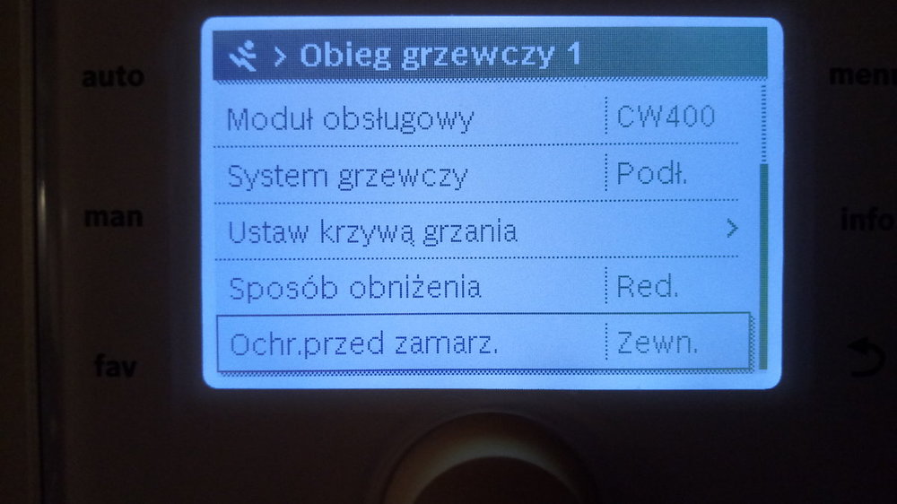

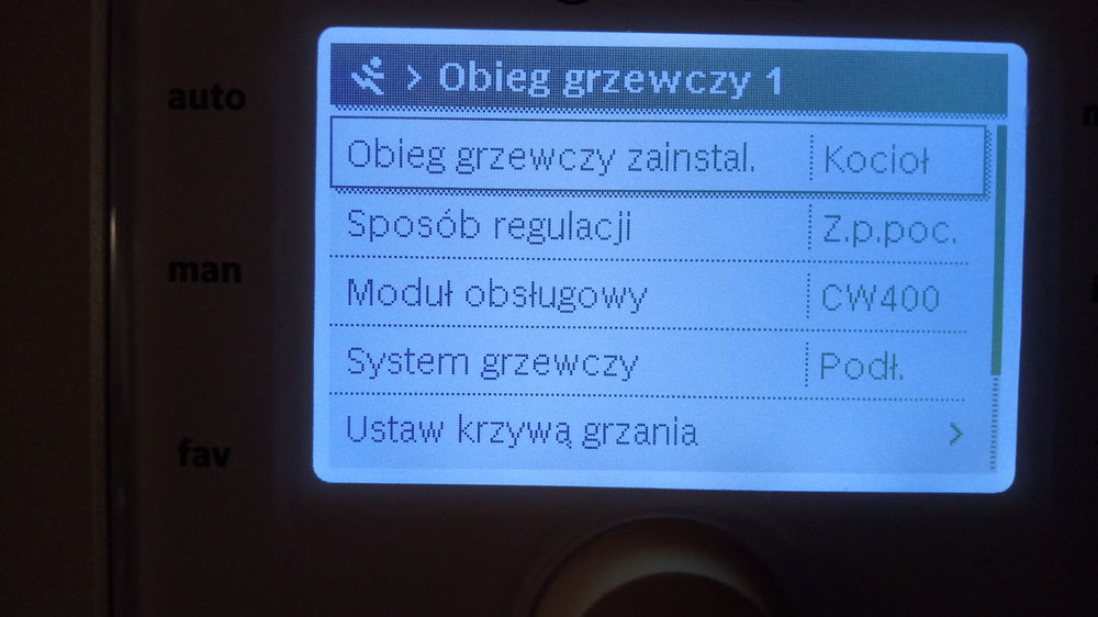

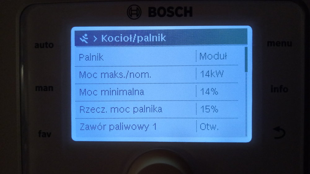

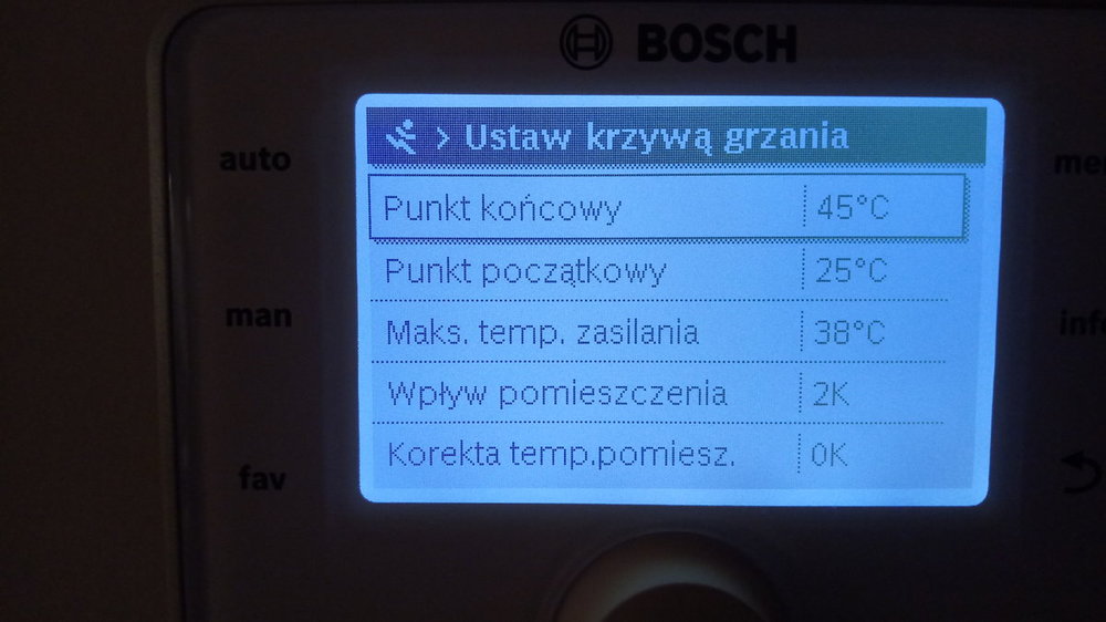

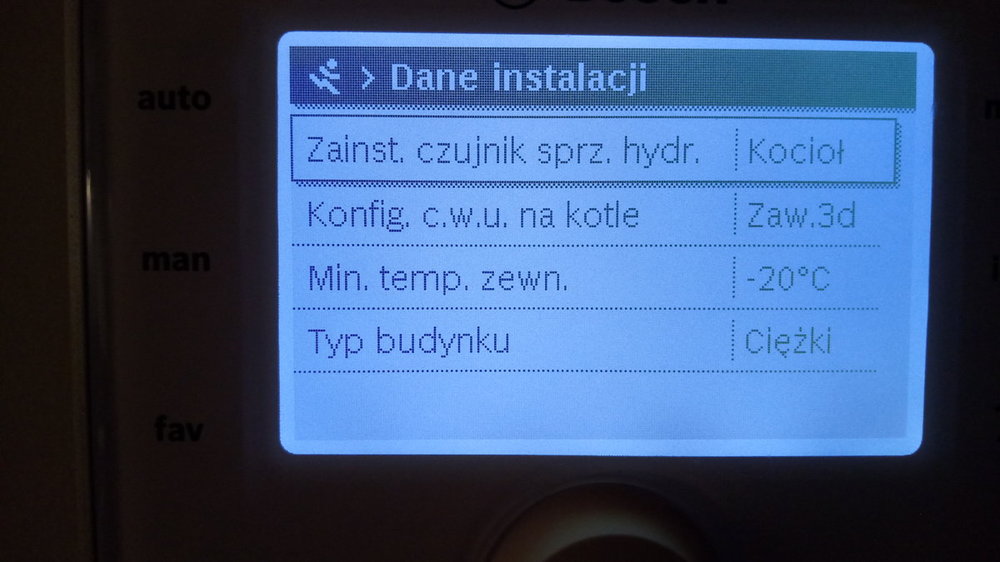

Pokusiłem się na zamontowanie czujnika pogodowego do mojego "Smarta". Kocioł pracuje na czujniku AF2 od wczoraj od godziny ok. 16. Efektem czego w domu mam 23,5' gdzie nastawione miałem 22,5' z obniżeniem nocnym na 22'. A więc przegrzewa i to konkretnie. Kocioł pracuje w trybie ogrzewania prawie non stop od wczoraj z przerwami na grzanie CWU. Jak go ustawić żeby pracował należycie zachowując zadaną temperaturę? Próbowałem korygować krzywą, zmieniać wpływ pomieszczenia, ale palnik się nie wyłącza. Jak tak dalej pójdzie - będę miał w chałupie saunę, o zużytym gazie nie wspominając. Ustawienia załączam w screen'ach poniżej.
nie będziesz miał sauny. Cierpliwości
Dom ma swoją akumulację a podłoga to gigantyczny kaloryfer  i korekty które robisz zaczną być  widoczne po kilkunastu godzinach. Jak przegrzewa to krzywa w dół i zostawić na 2 dni. nie oczekuj że taki kaloryfer jak twój zareaguje tak szybko. obniż krzywą o 2st i poczekaj. z torbami nie pójdziesz. Kocioł ma pracować cały czas i nie będzie wyższych rachunków. jak ustabilizujesz temperaturę to będzie pracował z najniższą potrzebną w danej chwili mocą i z wysoką sprawnością a o to chodzi. jak pokazuje fotka pracuje z mocą 15% czyli prawie minimalną a to oznacza niewielkie zużycie gazu. nie panikować tylko korygować spokojnie i czekać na efekty.

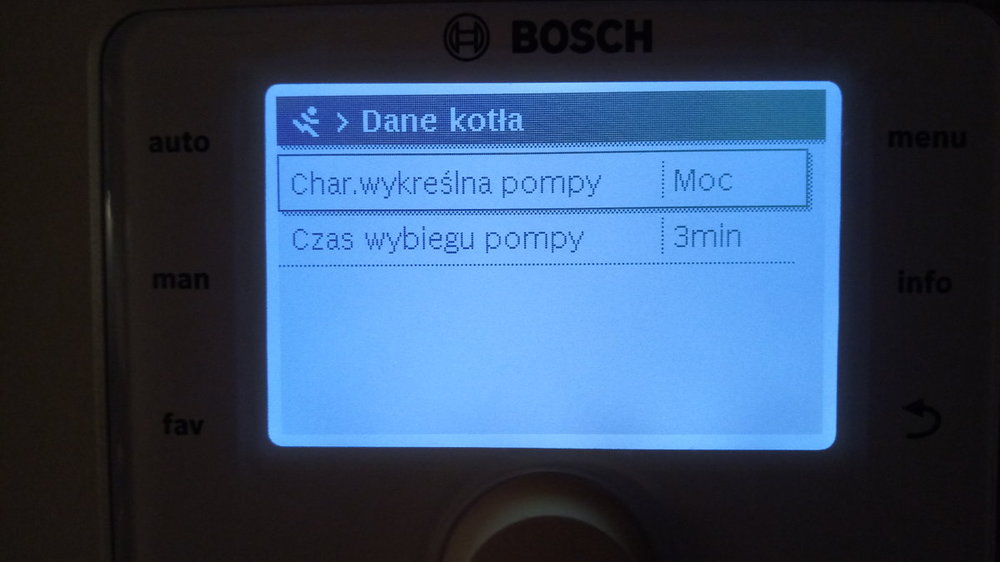

Obniżyłem krzywą (nie wiem czy robię to dobrze, obydwa punkty tj. początkowy i końcowy obniżyłem o 2'), wprowadziłem też tryb ręczny z temperaturą 22'. Będę cierpliwie czekał na efekty. Póki co dalej mam w domu temperaturę 23,5'. Piec zarówno wczoraj jak i dzisiaj wyłączył się na noc po całodniowej pracy. Jedno co mnie zastanawia - to praca pompy wewnętrznej w kotle - pracuje non stop na 10%, mimo że wybieg mam ustawiony na 3 min.
Wybieg pompy dotyczy działania pompy po wyłączeniu się pieca.
Wysłane przy użyciu Tapatalka
Tak właśnie wyczytałem w instrukcji.
U mnie wyłączony jest palnik, piec jest włączony, dioda się świeci, pompa pracuje na 10% non stop. To normalne? Nie powinna pracować przez 3 minuty po wyłączeniu palnika i się wyłączyć?

nie musisz ustawiac trybu ręcznego- wystarczy wybrać własną krzywą z dowolną temperaturą i ustawić 1 na cała dobę. jesli przegrzewa przy dodatnich temperaturach na dworze koryguj dół krzywej- nie zejdziesz poniżej 20stC, jak przegrzewa przy ujemnych korygujesz górę krzywej. Tak jest łatwiej w przypadku gdy przesadzisz- wtedy cofasz jeden parametr a nie oba i dalej nie wiesz który był niewłaściwy. jak zjedziesz z dołem krzywej na maksa i nadal będzie przegrzewać to regulacja przepływów na petlach- zmniejszenie.
W CW400 nie da się (bądź ja nie umiem) ustawić stałej temperatury w pomieszczeniu wiodącym bez załączenia trybu ręcznego. W trybie auto zawsze jest opcja obniżenia temperatury (bądź całkowitego wyłączenia ogrzewania w zakresie godzinowym przeznaczonym na obniżenie).
Krzywą obniżyłem o 2' zarówno górę jak i dół. Obniżyłem obydwie wartości, ponieważ temperatura oscyluje w ciągu doby w granicach -3'' - +3'. W tym momencie mam 23,5' w pomieszczeniu wiodącym, mimo ustawienia 22'. Wpływ pomieszczenia mam ustawiony na 2'. CW400 pokazuje temperaturę zadaną zasilania 31' i tyle rzeczywiście osiąga. Palnik pracuje z mocą ok. 20%.

No i ta nieszczęsna pompa w kotle. Pracuje non stop mimo przerwy w pracy palnika. Wybieg (tak jak pisałem parę postów wyżej) mam ustawiony na 3 min.
