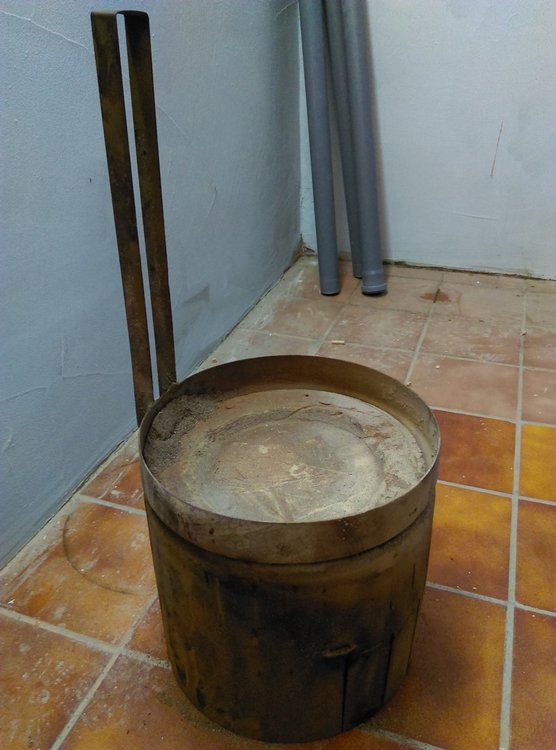

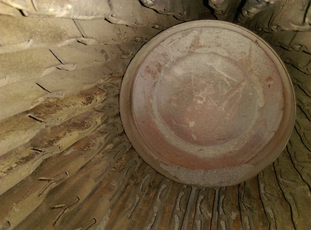

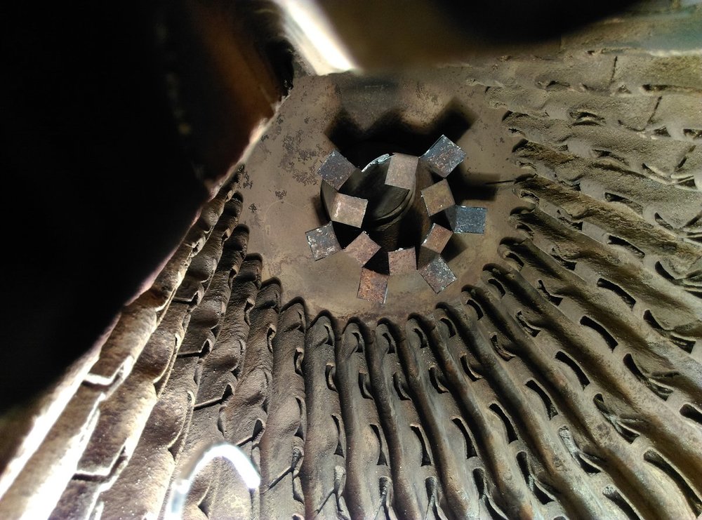

Nie!, ty masz podwójny, tylko obcięty od strony palnika!!!
Po kiego grzyba taką przeróbkę zrobili?
I to jest cały problem, gdyż płomienie od razu mają kontakt z wymiennikiem  i wywalają w komin tu nic nie pomoże.
Może nie chciał wejść palnik na pellet?
Edytowane przez sambor
Przy garnku nikt przy mnie nie kombinował, pewnie tamten właściciel. To co teraz... Może przedłużyć wiadro do oryginalnych wymiarów?
A może tą brakującą część "wiadra" dorobić jako osłonę/ekran  wokół palnika? Obie części nie muszą się przecież idealnie stykać, czy wchodzić jedna w drugą?

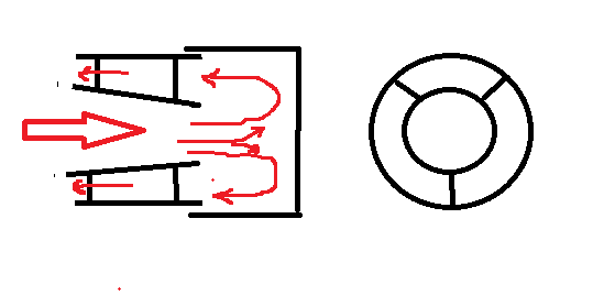

Myślałem o czymś takim: lewa część jako osłona palnika, prawa- stare "wiadro". Żeby ogień nie walił na powrót w palnik, zrobić stożek w rurze połączony żebrami. Poniższe wyłącznie jako pomysł pod dyskusję, bez gwarancji, że będzie działać :)wiadro.png.30de2363448c601db18ed8d583cce9ca.png
edit: szkic dodałem, zanim @sambor napisał post #32. Czyli część "ściętostożkowa" musiałaby spełniać warunki ze szkicu we wpisie #32.
Edytowane przez gmaj22

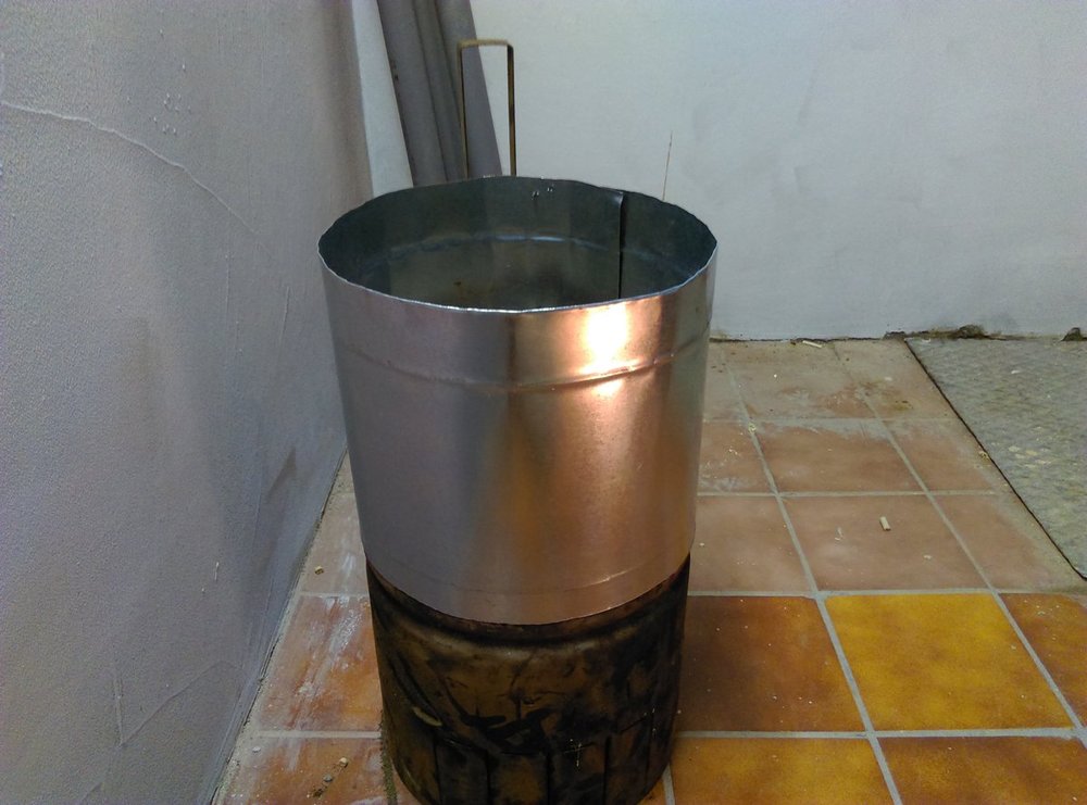

Jakby się dało to wiadro można przedłużyć na początek nawet zwykłą blachą stalową 0,8-1 mm zwiniętą w walec

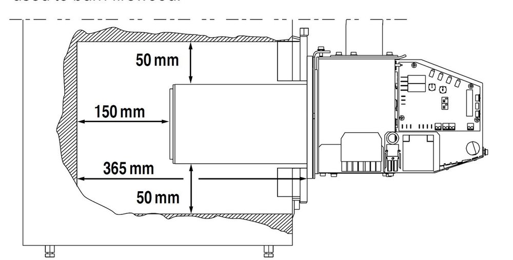

Ten ekran musi być luźny - są pewne wymogi co do odległości  deflektora od palnika , ponadto musi być miejsce na wylot spalin na wymiennik - po to jest to ucho w wiadrze, ono daje dystans wymagany na drogę spalin między krawędzią wiadra a czołem palnika
Np minimalne wymiary komory dla mojego palnika podaję poniżej

Zrobione ...wiadro dosztukowane
"pseudo tłumik "założony...  czyli zawirowywacz , na razie na próbę ,chyba że ktoś ma jakąś propozycje.
Odpaliłem i ok, temp wzrastała co 7min po 2 stopnie aż do ustawionego 55 stopniu,
tempratura  od 16 st na kotle do 55 st doszła po równo 2 godz. Dom 130 metrów, komin o o wiele chłodniejszy,
