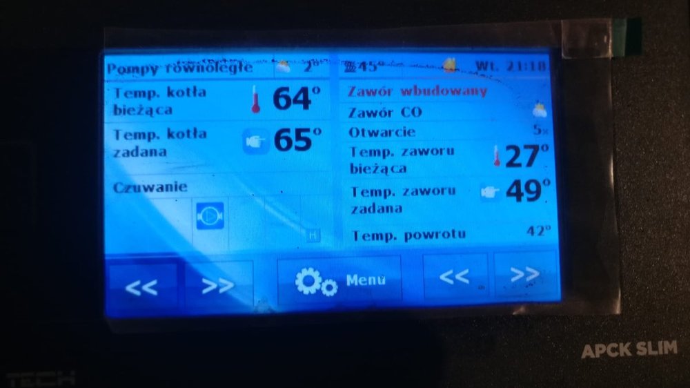

  1. Moc na 100% jak kolega wyżej i musisz podnieść temperaturę powrotu. Robisz to tam gdzie opisałem wyżej.

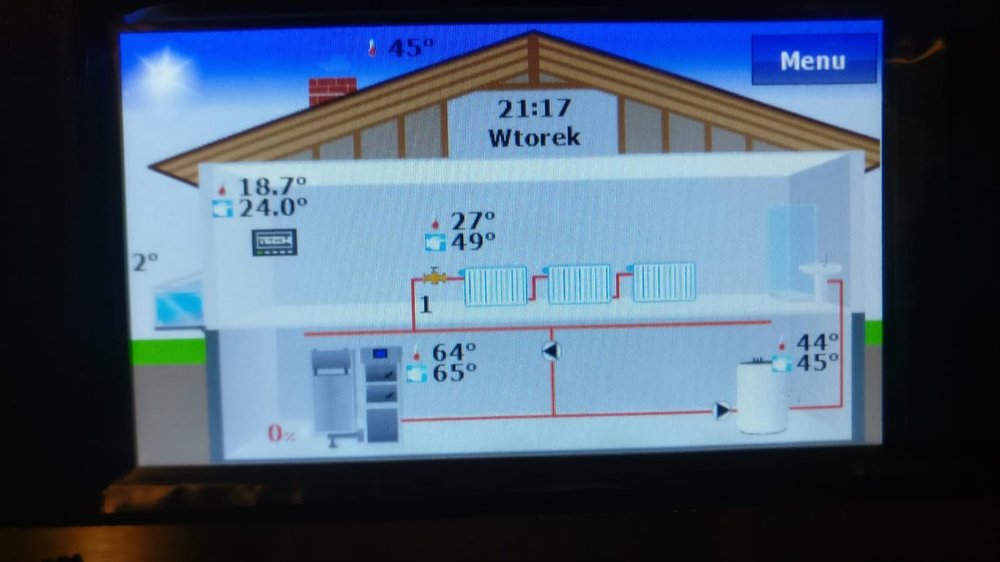

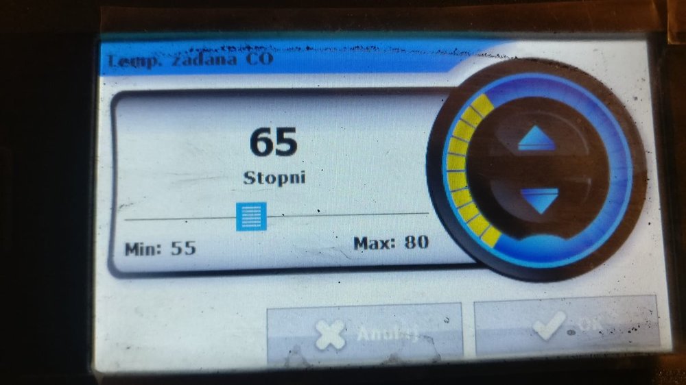

  2. Zawór na oku stopniach Cię się otwiera? Może otwiera się na niskiej temperaturze przez co nie zdarzy się piec dobrze nagrzać. Spróbuj sobie ustawić kocioł z 63 na 70 stopni. No i zobacz ochronę powrotu na ile tam masz ustawiania > ustawienia zaworów > ochrona powrotu > i tam masz temperatury. Przy okazji błędów na piecu żadnych nie masz w historii błędów?

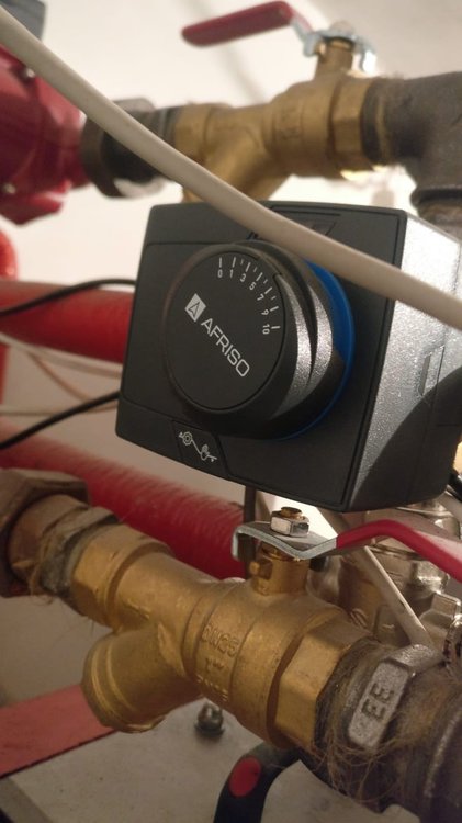

  4. Załącza się ale jakby się blokował. Może faktycznie coś go tam blokuje. Mówisz takich dwóch dużych śrubach? @Darekgra

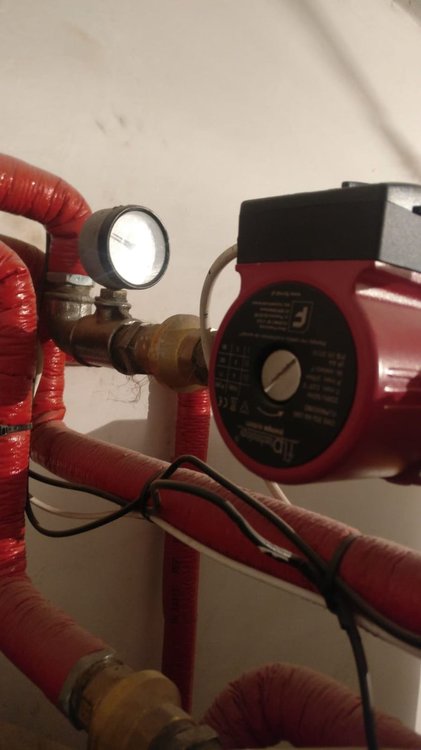

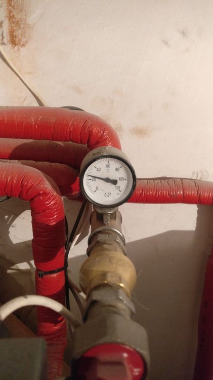

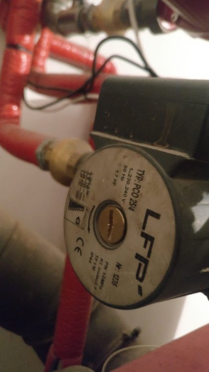

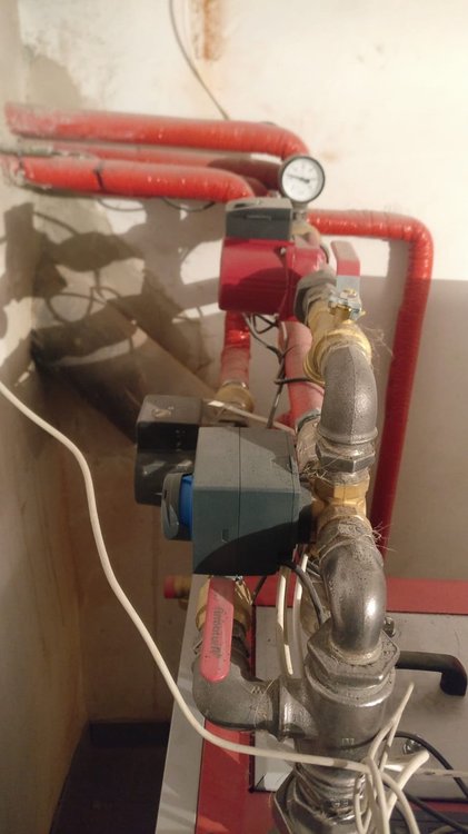

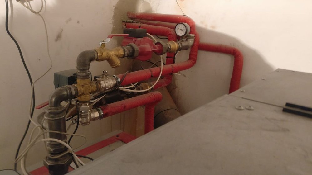

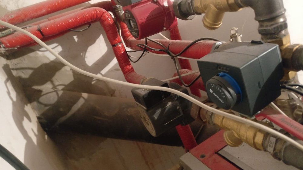

  6. No tak trzeba będzie zrobić. Swoją drogą skoro wspomniałeś o ciśnieniu to jakie powinno być prawidłowe? Gdzieś czytałem że 1.5 przy układzie otwartym, a przy zamkniętym 2,5 bara. Rano sprawdzę jakie jest u mnie, ale coś czuję że jest ponad 2.
  7. Tak, sterownik jest spięty z siłownikiem Afriso. Załączył się dopiero automatycznie.
  8. @Darekgra no wyłączę, ale napisałeś, że skróci mi to żywność kotła. Czyli potrzebna jest jeszcze dodatkowa pompa? Tak jak na zdjęciu widać są dwa zaworki kulkowe jeden po lewej stronie od 4D, drugi na dole. Nie wiem co one tam robią, nie jestem hydraulikiem :D Czyli rozumiem, że nie powinno ich tam być? Afirso przekręcone mam na pierwszą pozycje (1) tak pompa szara jest do CWU, czerwona do CO. masakra. Jaki jest przybliżony koszt takiej pompy? @gilal czyli jak układ się dogrzeje rozumiem, że mogę załączyć ochronę znowu, z tym że za każdym razem gdy będę chciał podwyższyć temperaturę, to będę musiał wyłączyć ochronę? Tak mam to rozumieć?

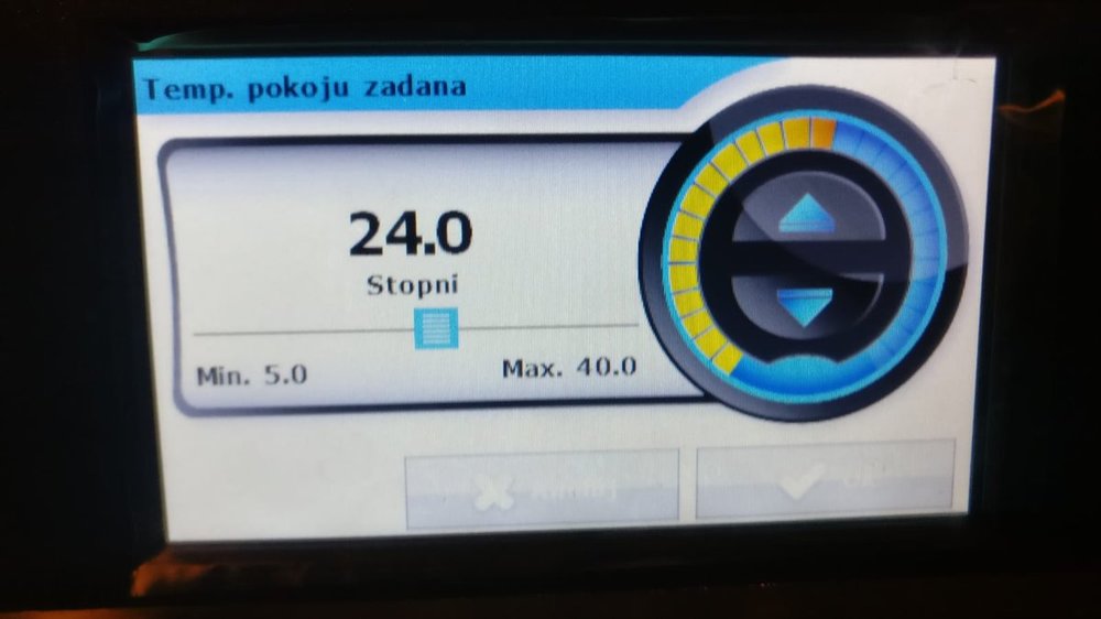

  9. Wydaje mi się, że kotła pompa to ta szara z pokrętłem. Lepiej zostawię załączoną.
