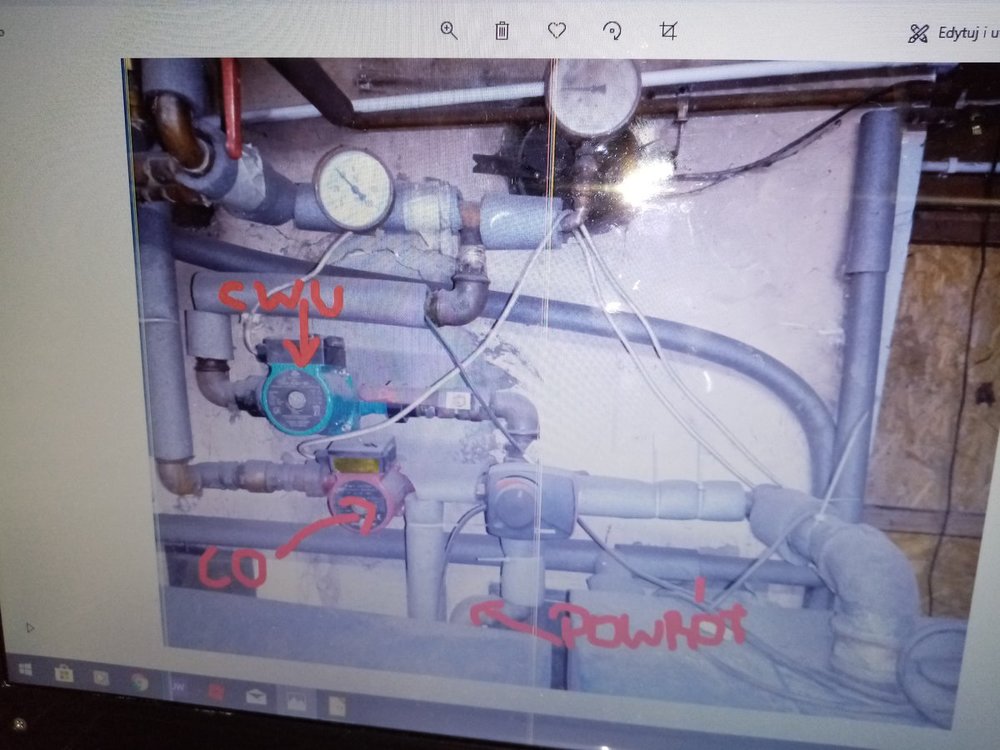

Witajcie mam pytanie czy moje parametry są ok dla ochrony powrotu temp zadania 60st na grzejniki 38 i powrót 28 dodam tylko że gdy powrót zrobię większy to nie mogę udźgac temp na grzejniki bo siłownik nie pozwala

Już Ci kolega @gmaj22 napisał, gdzie trzeba wstawić dodatkową pompę
 pompa ta może być zamontowana zaraz przy wyjściu z kotła do powrotu ,lub do powrotu z 4d, które rozwiązanie jest lepsze dla stabilnej pracy kotła?
Narysuj schemat jak masz instalacje zbudowaną. Jest wiele możliwości jeżeli masz zawór 4d i poprawnie zbudowaną instalacje to powinien powrót być cieplejszy. Możesz użyć pompy CWU ale to zwiększy spalanie woda będzie miała tyle co temperatura kotła i powrót będzie wyższy

Czy mi się zdaje ale chyba masz źle instalacje zrobioną, tam gdzie masz pompę  na cwu to powinno być zrobione zasilanie grzejników, a tam gdzie jest pompa na co powinien iść powrót z grzejników, obejrzyj ten film jak prawidłowo podłączyć zawór 4D

Opisz wszystkie rurki bo do końca nie wiadomo co i jak.
Jak kolega wcześniej wspomniał wygląda na źle zmontowana instalacje.
Zasilanie powinno wchodzić do zaworu 4d i dalej na grzejniki oraz wracać z grzejników do zaworu i dalej do kotla. Natomiast CWU powinno iść bezpośrednio z zasilania pomijając zawór 4d
Wysłane z mojego SM-A705FN przy użyciu Tapatalka
Zdjęcie nie pokazuje wszystkiego ale wydaje mi się że pompy są źle opisane, a z tyłu za zaworem 4D jest właśnie druga rurka do zasilania obiegu CWU
Tak Darekgra masz rację z tą rurką a resztę wam nie opiszę bo nie czaje tego
Inna sprawa, to to, że którakolwiek z tych gałązek przy 4D byłaby powrotem, to przy tak małym przekroju bez pompy krótkiego obiegu nie uzyskasz ciepłego powrotu. Żeby zawór 4D sensownie dogrzewali Ci powrót, to krótki obieg powinien być zrobiony z rur o przekroju równym średnicy króćca zasilającego wychodzącego z kotła. A u Ciebie jest ile? 1/2”?
Sprawdź tak:
Z prawej strony zaworu 4d powinno wchodzić zasilanie z kotła
Od góry powinna iść zasilanie na grzejniki
Od lewej powinien wchodzić powrót z grzejników
Od dołu powrót do kotla.
Do CWU powinno iść zasilanie bezpośrednio od kotła przed zaworem 4d i powrót wpięty też już za zaworem.
Jezeli tak masz to jest ok jeżeli inaczej to choćbyś dał 10 pomp nie zmieni to sytuacji.

Jeszcze pomijając przekroje rur i sposób połączenia... Zdjęcie jest słabe, ale czy to przypadkiem nie jest zawór 3D???

To jest 4d ok panowie jestem w stanie wszystko podłączyć od nowa tzn hydraulik poproszę o poprawne podłączenie zaworu 4d do rur i przekrój rur oraz popmy kotlowej dziękuję za zainteresowanie dodam że mam układ zamknięty.

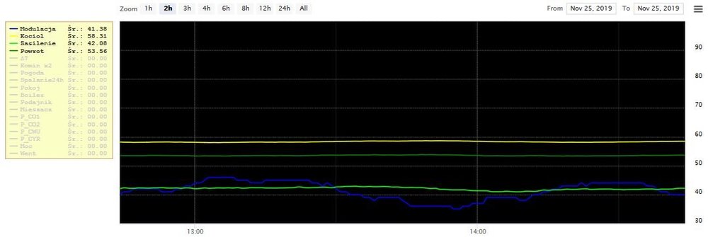

Witajcie pompka na powrocie założona
Temp pieca 65st
Na grzejniki 40st
Powrót w okolicach 47-49 więcej nie chce podbić.

To dobra temperatura. Teoretycznie nie powinno być mniej niż 45C, ale moim zdaniem powyżej 40C to już dobry wynik. Moim zdaniem, żeby podnieść temperaturę powrotu należałoby zwiększyć przekroje rur. Krótki obieg grzejnikowy powinien być zrobiony z rur równych średnicy na wyjściu zasilania z kotła. U mnie wyjście z kotła 5/4" i tak samo krótki obieg kotła. Pompy kotłowej nie mam w obieg idzie w tej chwili 33C (sterowanie pogodowe), różnica między powrotem a zasilaniem max ~10C.

Dokładnie jak kolega mówi nie patrz tak ślepo że ma być 55 °C bo takie są zalecenia producenta. Był kiedyś u mnie serwisant z Defro (z centrali nie jakiś podwykonawca) i stwierdził że dla kotła ważniejsza jest temperatura spalin żeby była powyżej 140 °C bo poniżej wytrąca się kwas siarkowy.
Osiągnięcie powrotu 55°C nie jest łatwe zwłaszcza jak ktoś ma podłogówkę.
