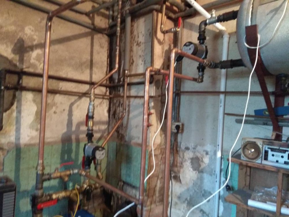

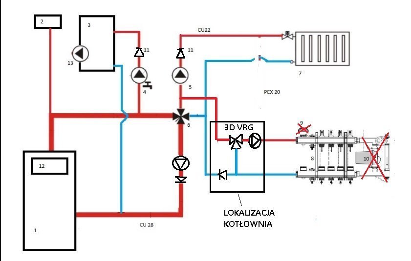

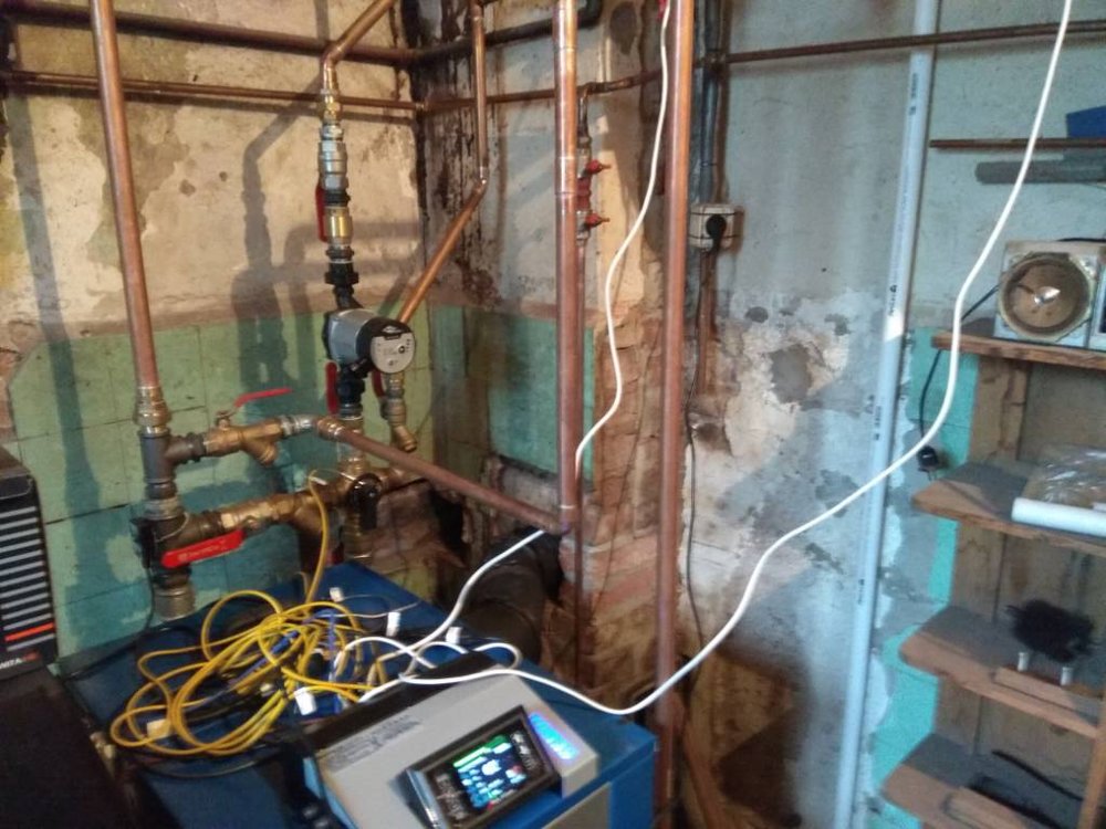

Ja w sterowniku Iryd PID FL mam ustawione 50 stopni na powrocie. Kocioł Skamp PV, ekogroszek. Jeśli temperatura jest niższa to sterownik tak kręci siłownikiem zaworu aby osiągnąć tą temperature. Bardzo dobrze to widać podczas rozpalania kotła po czyszczeniu,gdy jest wychłodzony. Zawór/sterownik nie puści ciepłej wody na obieg do czasu,aż temperatura 50 stopni na powrocie zostanie osiągnięta. Pompa chodzi cały czas. Dodatkowo pompa obiegu CWU podczas swojej pracy podnosi temperaturę powrotu. Temperatura powrotu równa się temperaturze wody wychodzącej z kotła. Instalacje mam zrobioną według schematu zaczerpniętego z tego forum, wszystko działa jak należy. Zdjęcia z montażu instalacji i schemat który lekko przerobiłem, ponieważ mam tylko same grzejniki.ed35035c130829a3279597ecbe8429cd.jpg7ee9f0df536d5cba8ccdb88fe6ef3fb7.jpg0026ecc99f8cfc7741a0e61b4cb0385c.jpg
