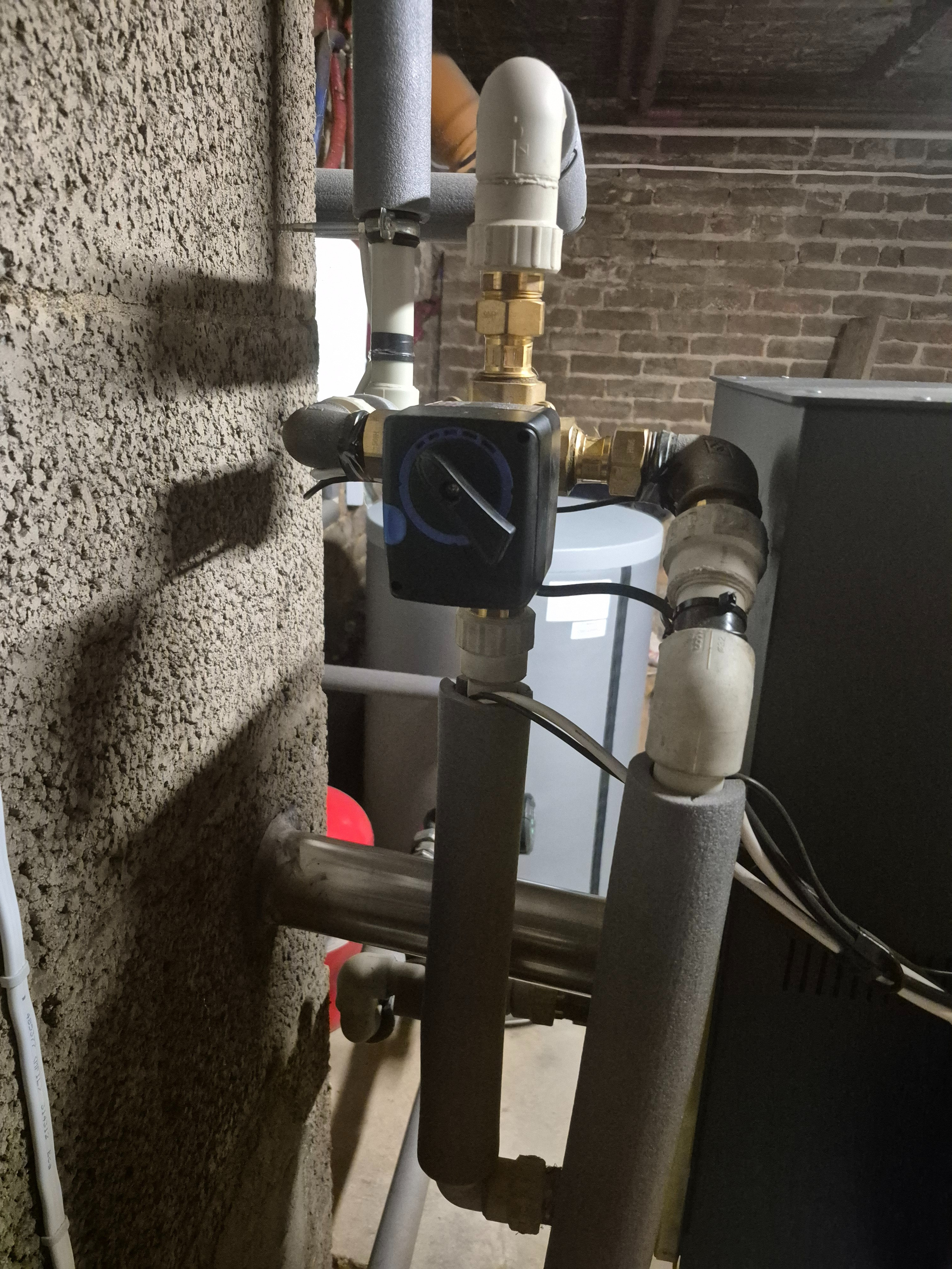

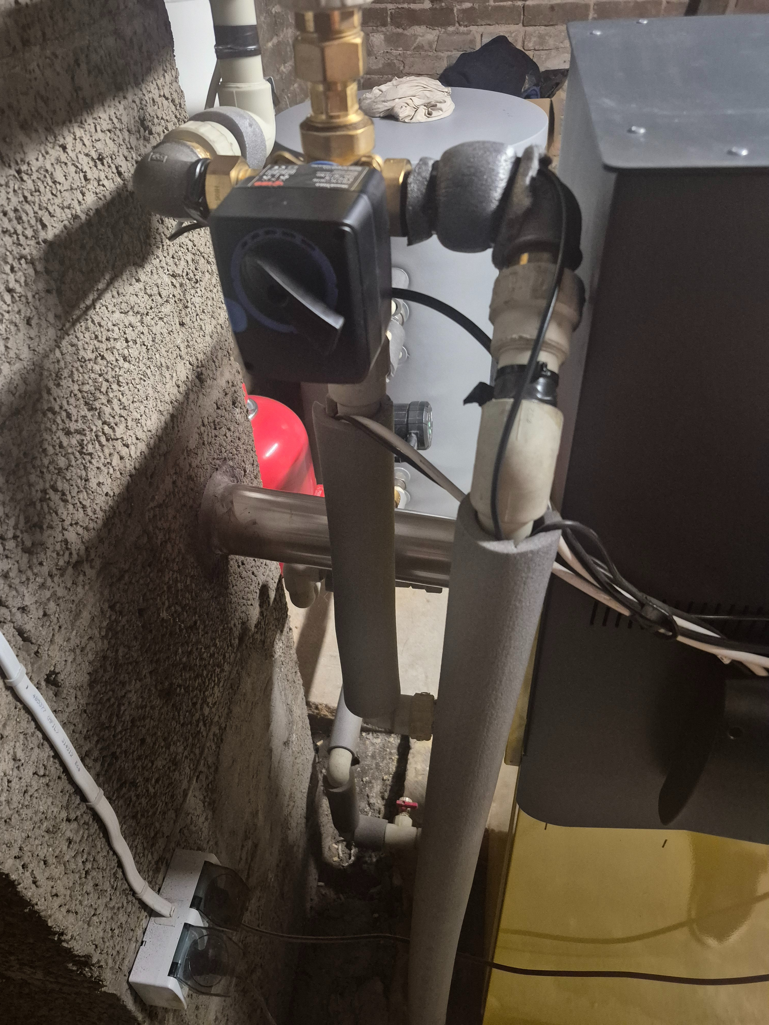

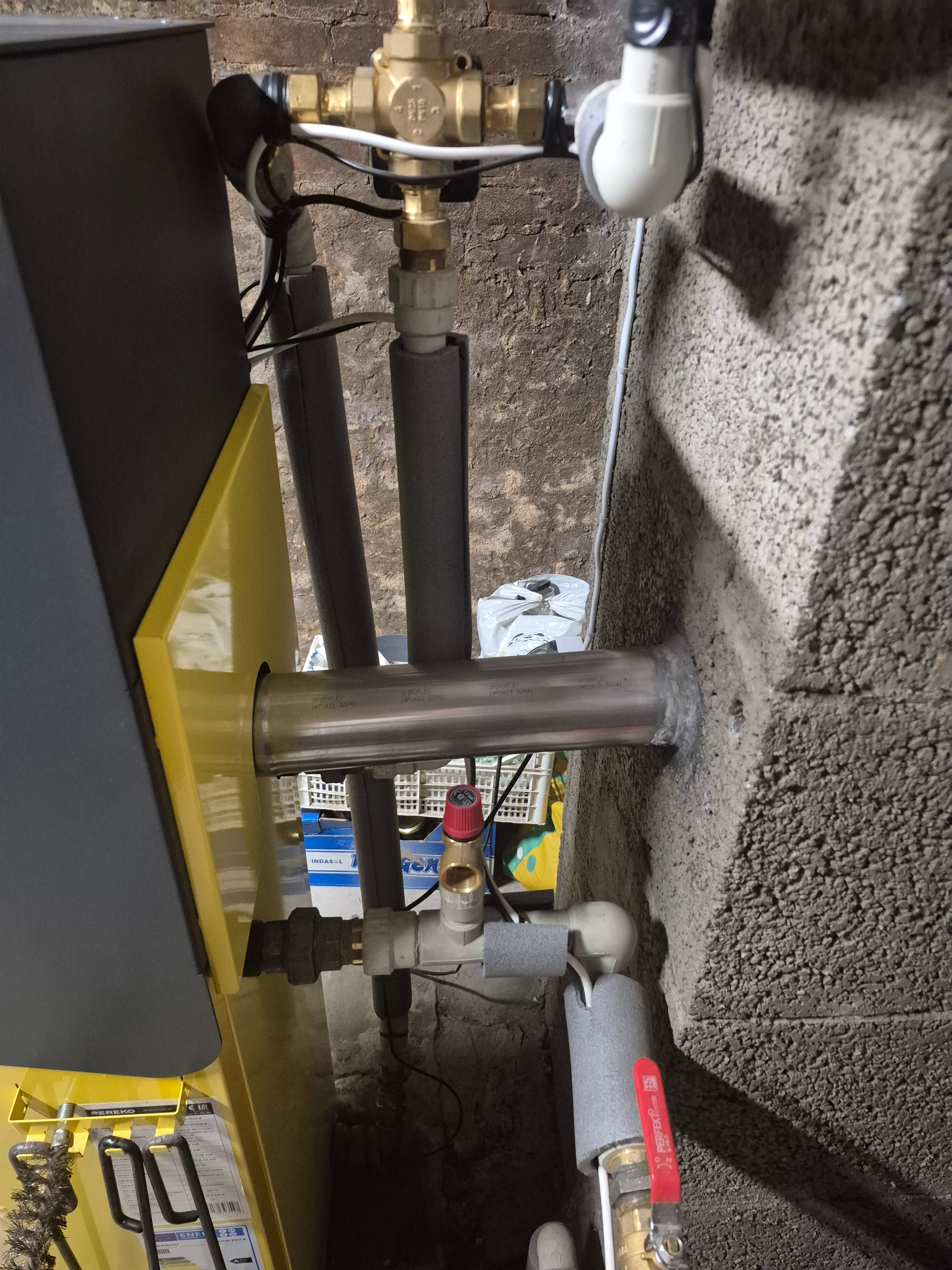

Witam jestem nowy na forum.A więc moje pytanie jak rozwiązać właściwą ochronę powrotu w tym przypadku 20250630_075506.thumb.jpg.a219e3c253330b322010345d07021557.jpg20250630_075454.thumb.jpg.4c13cfaddd63e575402f1309a774e8da.jpg20250630_075451.thumb.jpg.845605802533bddb85b65edb8786e85b.jpg

Czy ta instalacja co jest na zdjęciach nie zapewnia ochrony powrotu?
Zapewnia ochronę powrotu ale działa bardzo pozwoli kocioł osiąga zadaną temperaturę i się wygasza i tak kilka razy,myślę nad pompą krótkiego obiegu za zaworem 4d
Osiąganie temperatury to raczej kwestia produkowanej przez kocioł mocy, ponadto na obiegu kotłowym powinna być rura 1" metalowa, a nie mniejsza średnica, na dodatek z PP.

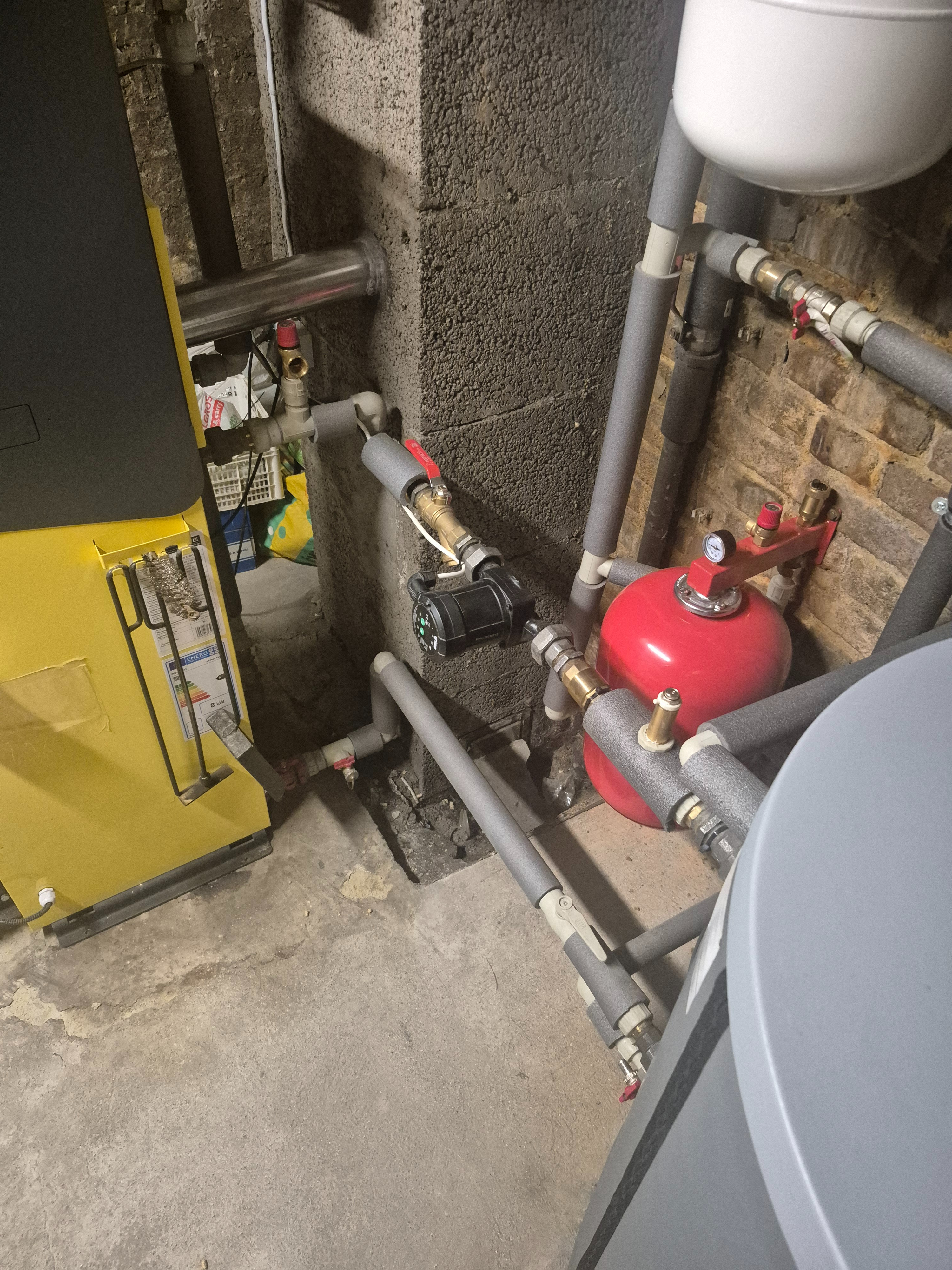

Rury są calowe ale tak jak mówisz pp czy to wytrzma? Jaką pompę dać taką samą jak na co,cwu czy jakąś mniejszą podeślę jeszcze fotek 20250703_094127.thumb.jpg.0c2d8a11a3f097989a29939f41cc879c.jpg20250703_094134.thumb.jpg.00242f9a27c1be25c64d6788a9450498.jpg20250703_094134.thumb.jpg.00242f9a27c1be25c64d6788a9450498.jpg20250703_094147.thumb.jpg.130a6273ab7c84700de051da1abafac5.jpg20250703_094159.thumb.jpg.d161122cbf4872e1b7c631142da1a3ed.jpg20250703_094113.thumb.jpg.6fe496652bbdc8cc9c84ba191b265d64.jpg

Wg ciebie calowe rury z PP to ......?
Pompa wystarczy 25/4
Zrobić to na obejściu pompowym z zaworem zwrotnym czy normalnie pompa w rure dwa zawory kulowe jeden z filtrem

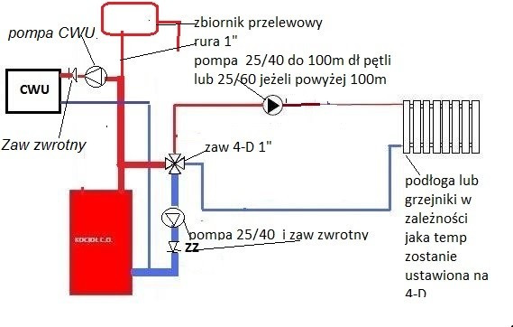

Nie wiem jak masz wpięte grzanie bojlera?
Powinno być tak
Oczywiście w twoim przypadku jest układ zamknięty, więc naczynie wyrównawcze trzeba wpiąć na powrocie przed samym kotłem

Kocioł ma dwa zasilania I dwa powroty cwu jest na osobnym zasilaniu a [CO ] jest na osobnym zasilaniu stem że przez zawur 4d a pompy to 25-60/180, naczynie jest wpięte w powrót z [CO]
W dniu 3.07.2025 o 16:36, sambor napisał(a):
Pompy są za mocne, a zaw zwrotne powinny być na obu powrotach do kotła.
Zawory są na zasilaniu a jakby założyć taką samą pompę jako kotłową
ZZ na obiegu bojlera może być, natomiast ZZ na obiegu kotłowym musi być , za lub przed pompą kotłową.
Ale po co tak moce pompy do tak małego kotła?
One wszystkie powinny być 25/40!

Takie mi założyli podobno tak obliczyli że takie mają być a więc zawur zwrotny na pompę krótkiego obiegu musi być tak?
Tak musi być zz za pompą kotłową.
Ech ci "fachowcy" możliwe, że te pompy co masz są przyczyną, która powoduje obecne problemy z ochroną powrotu.

Ok założę tą pompę kotłową z zaworem zwrotnym i zobaczę jak to będzie działać dziękuję za podpowiedzi
