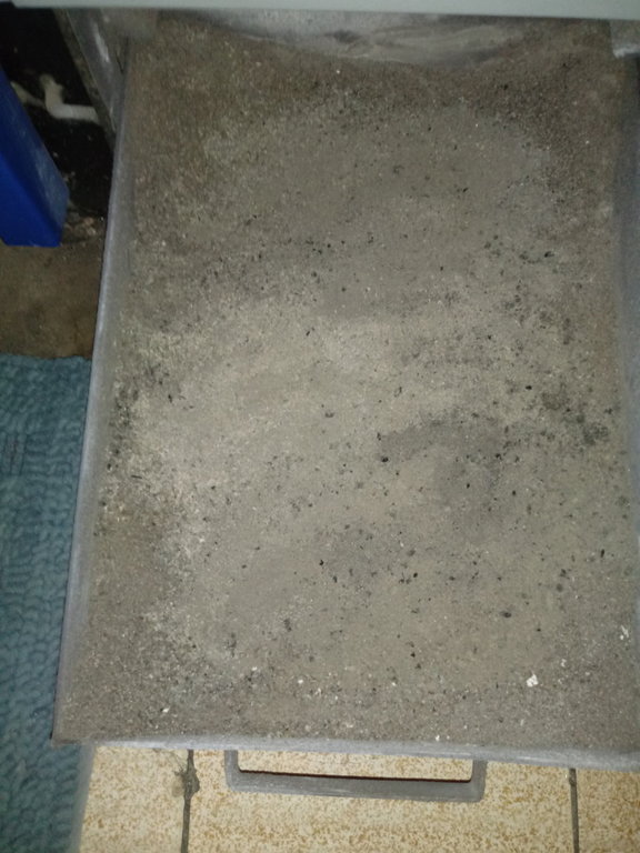

no własnie chcę kocioł ustawić , jak dla mnie tez jest dość niska bo kocioł dość długo dochodzi do zadanej temp. spalanie wygląda bardzo dobrze , komora paleniska suchutka jak nowa . popiół jak pyłek , wydziela się biała sadza .

Już wiem, że niska emisja CO niekoniecznie wiąże się z czystą komorą spalania. Przykładowo przy średniej wartości tlenu (po wykonanym pomiarze) w granicach 6-7% emisja CO na poziomie ok 50mg/m3 (ref10%O2) ale w kotle czarno. Drugi przykład tlen ok 9-10% tlenki CO na poziomie ok 100-150 mg/m3 (ref10%O2) ale komora spalania czysta.

Z moich testów i pomiarów wynika jasno, że ekologiczne spalanie wcale nie wiąże się z czystym spalanie paliwa.
Aktualnie na mocy max tlen waha mi się pomiędzy 9-12% i jest to wg mnie najczystsze spalanie dla tego palnika ale nie najbardziej ekologiczne bo tlenki CO skaczą 100-300mg/m3. Sprawność też mniejsza o jakiś 1-2%.
