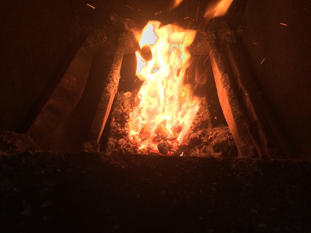

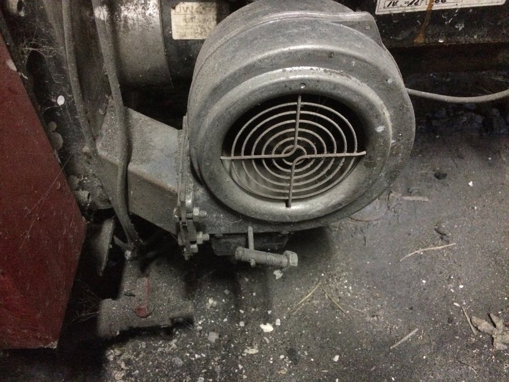

Palnik nie wiem jaki (podajnik ślimakowy, Palnik kwadratowy, wentylator z zapadką/klapką bez zasłony), w załączniku zdjęcie. Ustawienia 7s podawania, 25s przerwy., Czas przerwy 20 min, wentylator 80%.
  Sterownik nie ma PID, nie ma sterowania pogodowego, mam termostat pokojowy podłączony do sterownika.
Instalacja podłogowa z dużym rozdzielaczem + mieszacz; wszystkie pętle przechodzą przez duzy salon, do kuchni, łazienki, przedpokoju. 3 kaloryfery w pokojach + łazienka.

Palenisko wyglada całkiem przyzwoicie. Z tym, ze nie podoba mi się ten nadmuch. Zbyt dużo powietrza. Czy korona palnika jest oszczeniona ? Przy tak wysokim nadmuchu w retorcie powinien być krater. Bez uszczelnienia powietrze może iść bokami zamiast przez palenisko, wychładzających przy tym kocioł. Jeżeli okaże się ze uszczelnienia brak to należy wykonać i powietrze wtedy mocno w dół. Jak pracuje kocioł? Tzn ile pracuje i ile czasu stoi? Bo moc ustawiona jest bardzo wysoko. Jepiej gdyby popracował dłużej na niższej mocy.

Palnik ma nadmuchy, takie dwa kanały dookoła palnika gdzieś 4 i 5cm od góry palnika, czyści się od spodu.

Może ten wentylator powinen być inny, mieć przeslonę a nie klapkę?

Usczczelnienie retorty to mmialem na mysli cos jak w linku. Masz tam cala galerie jak to zrobic krok po kroku
http://czp.pl/kociol/nastawy/retorta/czyszczenie/
Co do instalacji wiele nie doradze bo nie mam doswiadczenia z podlogowka. W kazdym razie brak stalej pracy pompy to minus.  Sterownik nie powinien jej odlaczac.  Przy postoju pompy woda w ukladzie stygnie. Po ponownym zalaczeniu zimna woda splywa do kotla. To prowadzi  do braku stabilnosci pracy kotla i ukladu. Sprawdz najpierw uszczelnienie. I napisz jak dlugie sa cykle pracy kotla pomiedzy postojami w podtrzymaniu.
Takie wentylatory są dawane kotłów bez PiD.Kocioł przechodzi w podtrzymanie, wentylator wyłącza sie, klapka opada i blokuje dopływ powietrza.
