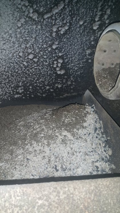

Obrotowy ale nie mam żadnych ustawień jego obrotów. Obraca się cały czas bardzo powoli. Płomień jest trochę mniejszy. Parametry zmieniłem jak piec był w fazie błędu ale trzyma te ustawienia.

Nie powinien obracać się cały czas, tylko krótki obrót po dosypaniu paliwa

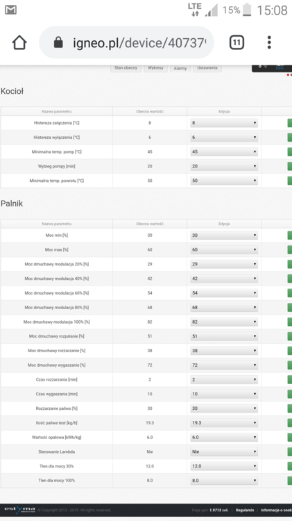

Moje ustawienia na panelu serwisowym igneo.pl

No właśnie nie powinien obracać się cały czas , tylko cyklicznie  za szybko przesuwa palące się złoże .

A to kolega musi powiedzieć czy od początku obracał sie cały czas czy dopiero teraz . Ja bym go wygasił i odpalił od nowa , jak zmieniłeś parametry w momencie kiedy palnik był już zasypany to moze nie dać już rady się ustabilizować . Nie mniej martwi mnie ze ta rura obraca się cały czas i kiepsko to widze .

Kolego musisz znaleźć w ustawieniach regulatora parametr który odpowiada za cykliczne czyszczenie komory spalania coś takiego może u Ciebie to inaczej się nazywać jak zwał tak zwał. Nie może komora spalania obracać się cały czas bo tak jak pisze Ci słusznie kolega @Kordjano złoże palące się w komorze przesuwane jest ku wyjściu , zaś nowy pellet jest dosypywany nie zapala się zasypuje czujkę foto i spadek płomienia i wyskakuje błąd.

W nocy dwa błędy, ale jak około 3 nad ranem skasowałem tak do teraz śmiga.  Bardzo to dziwne wszystko. Nie daje mi spokoju co to może być.. po zmianach tych ustawień zaczął się lepiej spalać pellet.
A na ile dałeś tą kaloryczność?
Kaloryczność dałem 6.0. Tutaj reszta obecnych ustawień

Trudno mi się jest odnieść co do twoich nadmuchów , bo mam zupełnie inne sterowanie , ale mogą być jeszcze za duże nadmuchy , dobierałeś je na podstawie obserwacji kity płomienia ?, zwłaszcza na mocy maksymalnej , możesz jeszcze spróbować zwiększyć kaloryczność do 6.2 a moc maksymalną zwiększyć do 80 %. jak bulgocze to dopuść wody i odpowietrz  na prace palnika nie ma to wpływu .teraz wypala ci się lepiej bo mniej sypie , ale jeszcze trochu brakuje .
