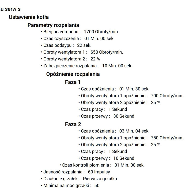

Mam czas podsypu do rozpalania 28 sekund może to za mało, jasność rozpalania 60 impulsów, minimalna moc grzałki 50W. I za każdym razem przy rozpalaniu włącza mi się opóźnienie f1.

W ustawieniach serwisowych(kod5162) parametry rozpalania trzeba podnieść szybkość wentylatora do ok 800 obr to z pewnością pomoże.
jezeli będzie wyrzucać pelet zmniejsz trochę.
zakladamy że zapalarka jest sprawna.
Zwiększ czas podsypu do 32 miałem podobny problem i ustało.
Ja mam takie nastawy i rozpala za każdym razem.
