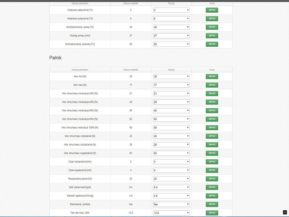

Możesz zrobić zrzut ekranu ustawień na panelu serwisowym igneo.pl, tak jak wcześniej wrzucałeś?

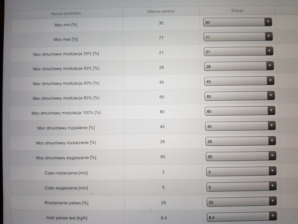

 Witam wprowadziłem większość parametrów,ale nie mogę znaleźć tych ostatnich
Cytat
Bezwładność palnika 3
Ruch rusztu 0,5
Minimalne obroty wentylatora 5

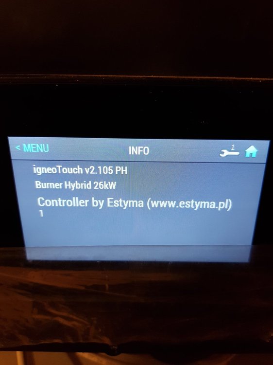

A w jaki poziom menu wchodzisz i jakie masz oprogramowanie sterownika ? W menu palnika na obrazku powinieneś mieć rysunek palnika Revo.

Nowe oprogramowanie tylko serwis może wgrać, z poziomu igneo.pl nieda się?
Musi zostać zaktualizowane z poziomu sterownika poprzez instalacje z karty SD. Ale z powodzeniem działa na starym oprogramowaniu. W czym kolega ma problem i jakim pelletem pali ?
W opcji  są tylko 3 pola
Te ustawienia to tylko z poziomu sterownika pieca z użyciem kodu instalatora.
Oprogramowanie
15 minut temu, ajozefczyk napisał:
Oprogramowanie
Jaki masz palnik ?

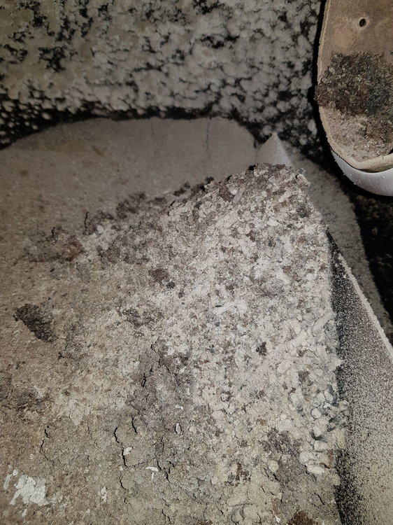

Powstaje nie spalony pellet o konsystencji żwiru

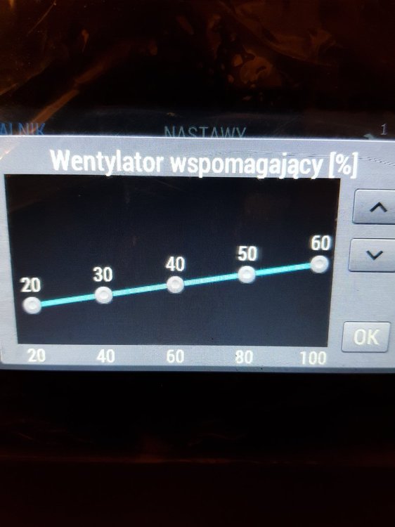

Jak możesz zrób zdjęcie popielnika z tym nie spalonym pelletem.  Czy nadmuch +1 jest ustawiony z jakiegoś powodu ? Słaby cug ?

Nie nagrałes ustawień dmuchawy modulacja jednego z najwazniejszych ustawień. Ustaw zgodnie z moim wcześniejszym postem  z ustawieniami.
Pellet z Jasła,komin 120x180 8m
Nie chodzilo o wentylator wspomagacy. Musisz wejść w moc dmuchawy modulacja  (%) i ustawić pi kolei progi nadmuchow na

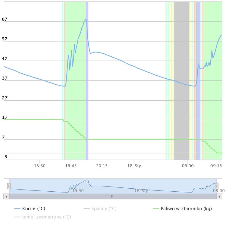

Witam,po zmianie ustawien problem z rozpalaniem i inne krzywe,piec nie może dojść do zadanych 70 stopni
