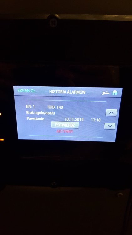

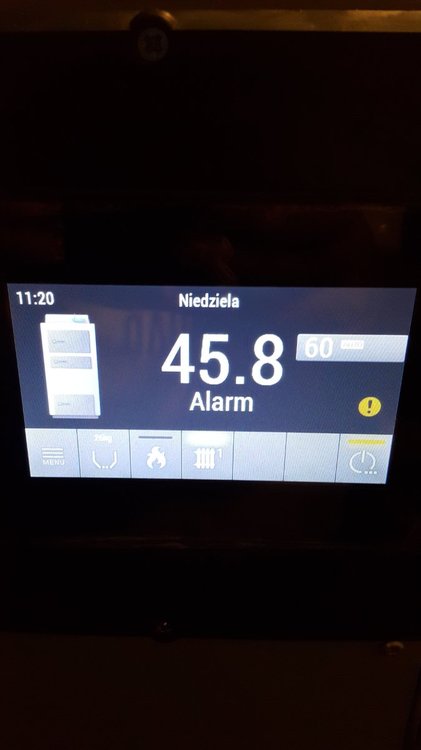

Witam serdecznie. Proszę o pomoc w diagnozie problemu z kotłem EG Peelet Mini 24kw. To moj pierwszy sezon palenia pelletem. Przez miesiąc nie było żadnych problemów obecnie codziennie kocioł wyrzuca błąd 140 brak ognia/opału. Nie znajduje szczególnych okoliczności kiedy ten błąd wskakuje czasami po 3 godzinach palenia czasami po 15 minutach od uruchomienia. Dodatkowy objaw to niedopalone resztki pelletu w popielniku. Do tej pory spalał się na ładny drobny popiół. Po skasowaniu błędu na wyswietlaczu igneo touch piec pali kilka godzin i czasami dopali do momentu osiągnięcia zadanej temperatury w domu wyłączy się i znowu błąd przy włączeniu lub nad ranem znów złapie błąd.  Może ktoś z Was przerabial taki problem ? Proszę o pomoc.

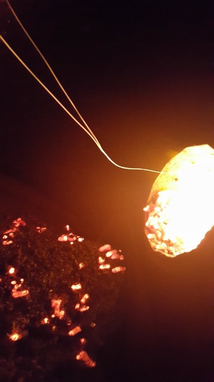

No i problem się pogłębia. Właśnie przed  chwila po dodaniu tematu na forum ten sam błąd i co jest dziwne kocioł sygnalziuje błąd a po jego otwarciu okazuje się ze Pellet się pali w palniku tylko bez nawiewu

Musisz doprecyzowac co to znaczy ze nie znasz okoliczności kiedy ten błąd wyskakuje. To ze nad ranem to mało pomocne. Ważne jest czy powstaje w fazie rozpalania i stabilizacji czy powiedzmy po pewnym czasie gdy już normalnie pracuje.
To ze zajrzałeś do kotła i Pellet się palił a był już alarm może znaczyć ze w momencie wystąpienia tego typu alarmu wentylator jest wyłączany.
Tego typu alarm miar być wywołany przez fakt ze sterownik nie wykrywa ze temperatura rośnie.
Najpierw odpowiedz w którym momencie występuje alarm. Ja bym stawiał ze w momencie kiedy kocioł ma się uruchomić. Nie masz przypadkiem pyłu dużo w zbiorniku? I co na ten błąd jest napisane w instrukcji?
Wychodzi na to ze w fazie modulacji wyrzuca te błędy. Pyłu może i jest duzo w zbiorniku na pellet ale szczerze mówiąc nawet nie wiem jak to wyczyścić. Jeśli takie błędy mogą być z tym związane to poszperam w necie i to zrobię. W instrukcji nie ma wyjasnien kodów błędów ale gdzieś znalazłem ze taki błąd może mieć bardzo wiele przyczyn. Znalazlem temat na forum o podobnym błędzie ale innego pelleciaka i przyczyną była zanieczyszczona fotokomórka która nie widziała płomienia. Problem w tym ze nidzie nie mogę znaleźć jak ja wyczyścić i gdzie się znajduje w tym palniku. Mam palnik revo
No widzisz. Teraz podałeś wszystkie informacje. Skoro w trakcie pracy palnika i masz revo to nie masz wyjścia. Czyścisz fotokomórkę.

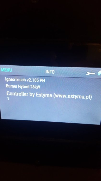

Jaką masz wersję oprogramowania i dla jakiego palnika?
Bardzo Wam dziękuję za zainteresowanie tematem. Wprowadzam ustawienia Octopusa zobaczymy co się zadzieje :) Pastor jak ostygnie maszyna wyszyszcze foto komórkę jak znajdę gdzieś w necie w jaki sposób.  Napisze o wynikach działań. Bardzo mało informacji jest w necie na temat tych kotłów wiec tym bardziej dziękuję

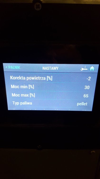

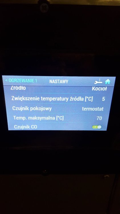

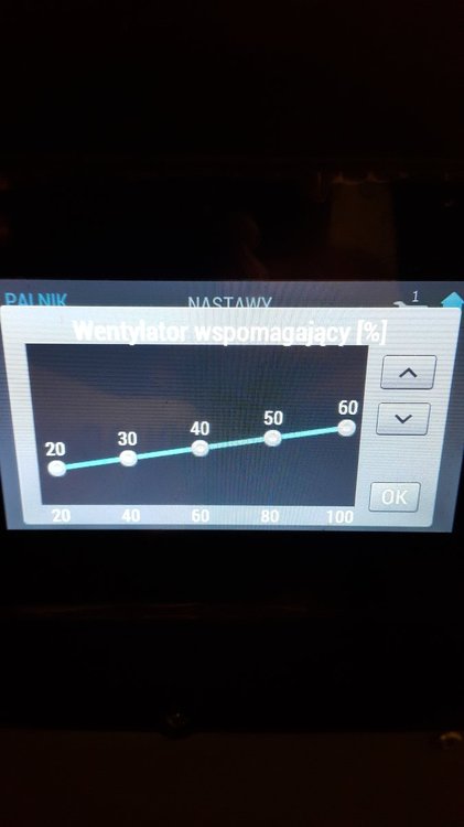

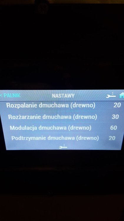

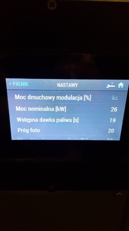

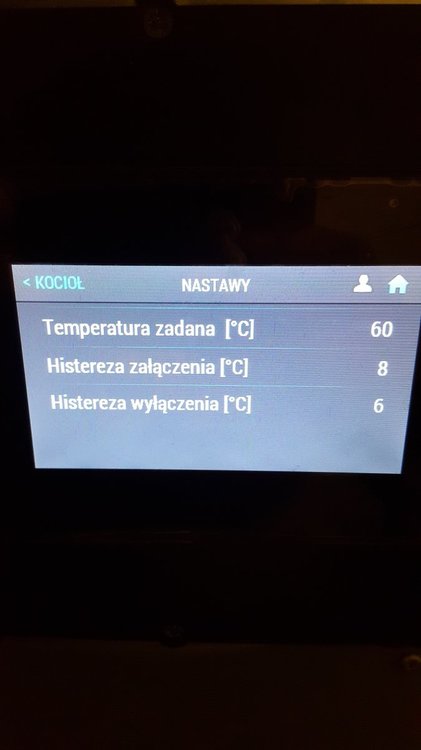

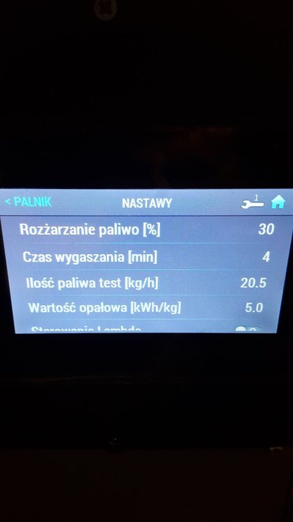

Moje obecne ustawienia

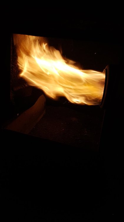

Jednak nic nie pomogła zmiana ustawień dalej ten sam błąd. Po informacji brak ognia opału po skasowania błędu następuje wygaszanie i wygląda tak

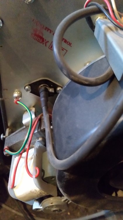

Popuść 4 śrubki na tylnej obudowie i zdejmij ją. Po lewej stronie masz czarny przewód. To jest fotokomórka. Wyciągnij ją i sprawdź, ewentualnie wyczyść

Nic nie musisz rozbrajać, złap za nią, pociagnij i wyjmij. Działa na klik

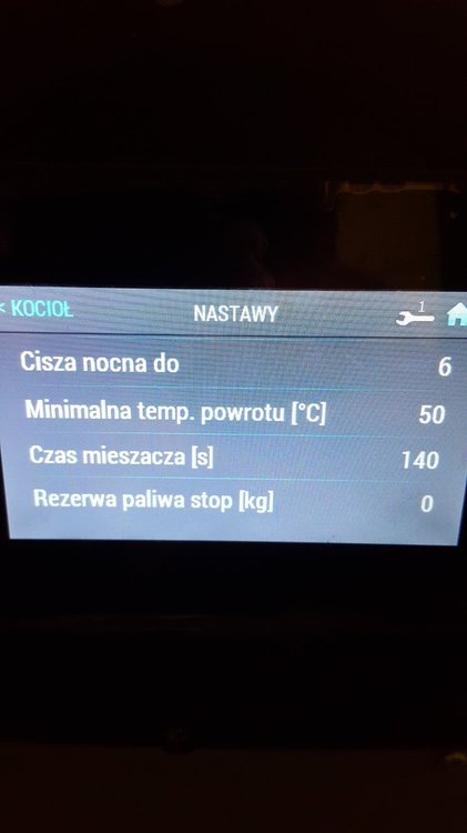

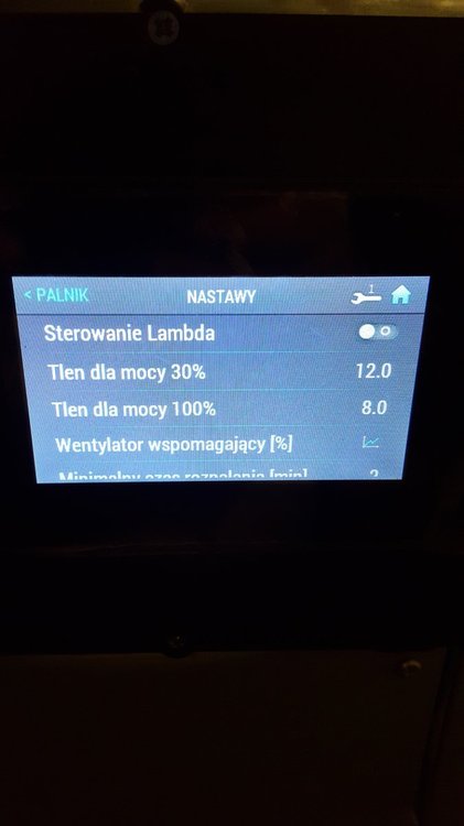

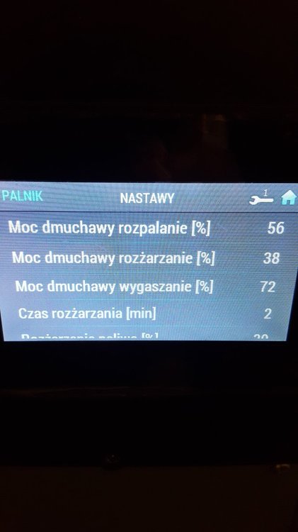

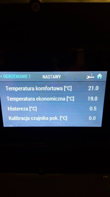

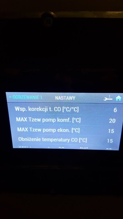

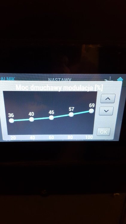

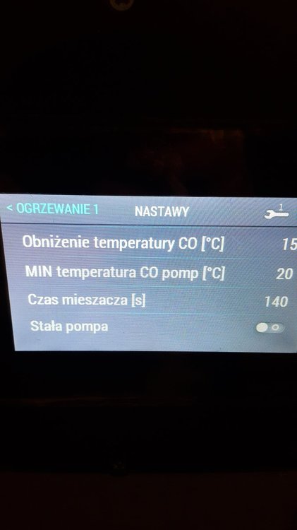

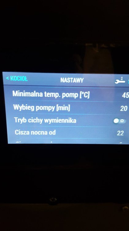

Wrzuć wszystkie ustawienia, może coś ogarniemy z tego burdelu

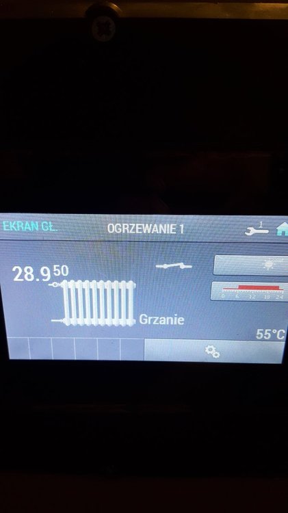

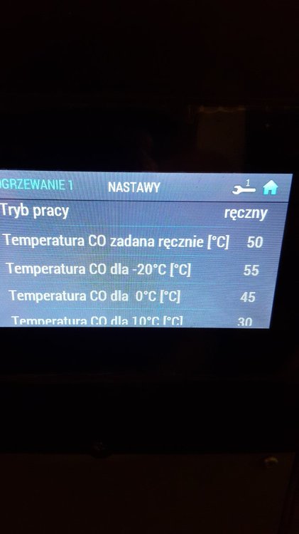

Wyciągnąłem ale była jak nówka zero brudu. Przedmuchalem. Wyczysciłem również palnik. Obecne ustawienia
Ale może macie racje z tym nadmiarem paliwa. Tak mi się wydaje ze dłużej sypie i częściej. Tylko nie wiem jak w tym sterowniku ustawić dawkę paliwa. Przewazylem na nowo pellet bo leży parę miejscy w piwnicy i myślalem ze może zawilgotnial ale dużej różnicy nie ma.

Na początek spróbuj zmniejszyć próg foto z 20 na 10, albo nawet mniej
Czas wygaszania 4 min to za mało, daj co najmniej 10 minut

Zetke mam. Zmieniłem próg.  Pellet przewazylem tak : włączyłem podajnik na 6 minut zrzucając pellet do worka. Zwazylem wyszło 2.05 kg. Pomnozylem 2.05 x 10 i zaokrąglone 20 kg wpislem w ustawienia ilość paliwa test. Użyłem wzoru 110x3,6 / 20 i wyszło mi 19.8 co wpisałem we wstępna dawkę paliwa. Myślę że te ustawienia mają później wpływ na dawkę paliwa..
Poprawnie okreslona wartość paliwa test oczywiście ma znaczenie. Jak widać wykonane prawidłowo. Tylko ciągle nie wiadomo, jak sterownik dawkuje paliwo przy modulacji. U mnie sterownik przelicza to automatycznie, żeby uzyskać moce palnika określone przeze mnie.

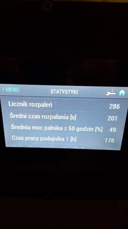

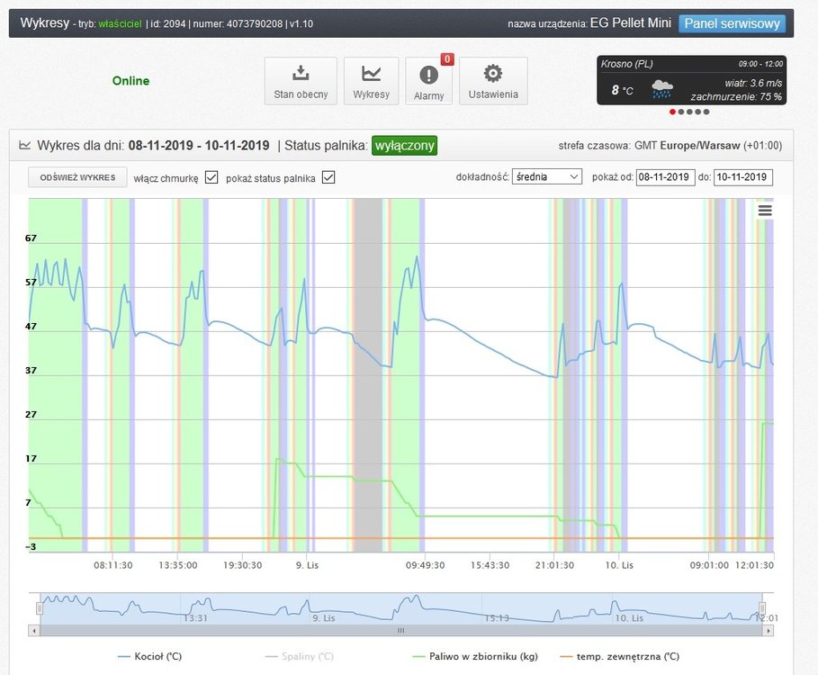

Taki mam wykres w igneo.pl
Obawiam się, że zmniejszenie progu foto niewiele pomoże, jeśli palnik i tak dostaje zbyt duże dawki paliwa, może tylko "odroczyć" alarm
