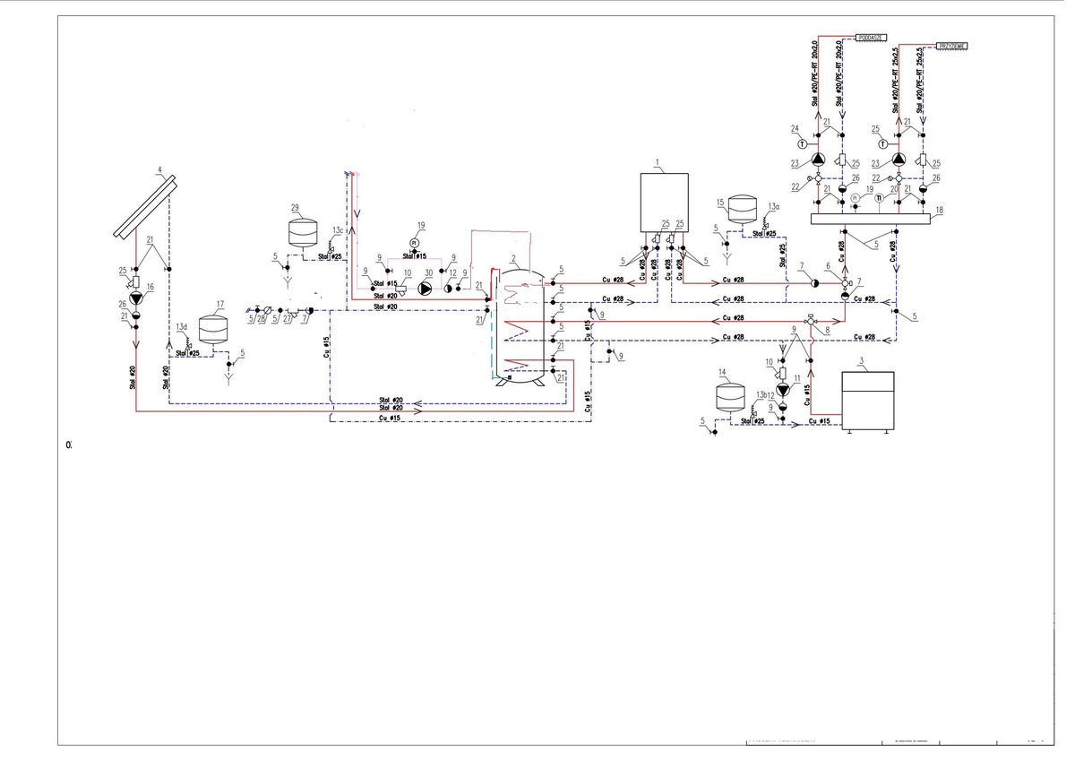

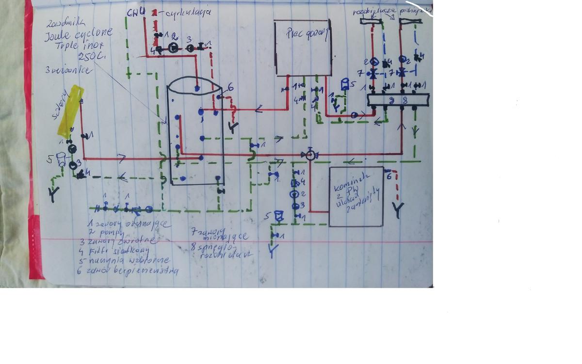

witam wszystkich na forum , jestem tu nowy i zaczynam przygodę z instalacjami co. mam w budowie domek 100m2 wymyśliłem taki sposób ogrzewani, kocioł gazowy junkers, 20kw , jednofunkcyjny , kominek z płaszczem wodnym w systemie zamkniętym 15kw , oraz solary, posiadam zasobnik 250l joule triple inox z trzema wężownicami.chciałbym to wszystko jakoś połączyć, wymyśliłem sobie takie schematy, ale nie wiem czy to zda egzamin ,na pewno temat był już poruszany ale jeżeli kogoś nie zanudzę to proszę o ocenę i opinie za co z góry dziękuję, ten drugi schemat wykonał dla mnie specjalista , nie był to taki zasobnik jaki posiadam więc go trochę przemalowałem

dziękuje kolegom za troskę i odpowiedzi, ale mnie chodzi o wypowiedź w kwestii schematu czy może to działać, ewentualne wasze uwagi, jak to widzicie lub dostęp do podobnych schematów, kwestie finansowe zostawiam na boku

dzięki kolego bardzo fajne rozwiązania ,powiedz mi czy konieczny jest bufor , bo w moim przypadku kotłownia nie jest zbyt duża miałbym problem z upchnięciem tego wszystkiego, natomiast w drugim schemacie kominek musi pracować w systemie otwartym,i czy musi być wymiennik płytowy, chcę Ciebie zapytać czy na moich schematach ,może to działać, czy nadają się do kosza. z góry dziękuje.112618025_schematogrzewanie.thumb.jpg.620ece9e2a7262a20ae0aa9755bc0ba8.jpg20220218_094623.thumb.jpg.d5ca43898a8bdd6b7b1105d36ae2be1a.jpg
W przypadku układu zamkniętego z kominkiem to kominek musi być dopuszczony do takiej pracy, ponadto potrzebny jest układ odbierający nadmiar ciepła z kominka- czyli albo układ schładzania wodą przez zaw DBV albo bufor z zasilaniem awaryjnym np UPS.
Podłoga o powierzchni ok 100m2 ma zapotrzebowanie rzędu 4-5kW przy -20C.
Ponadto na obu schematach brak ochrony powrotu do kominka

dzięki  kominek który posiadam, jest przystosowany do pracy w układzie zamkniętym , posiada wężownice schładzającą zawór bezpieczeństwa, oraz został dopuszczony do użytkowania,posiada sprawność 80% i spełnia normy antysmogowe. zapotrzebowanie na ogrzewanie w projekcie mam wyliczone na 24kw .mam prośbę jak możesz mi podpowiedzieć coś o sterowaniu tymi moimi schematami .
