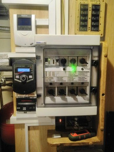

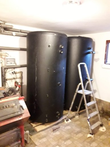

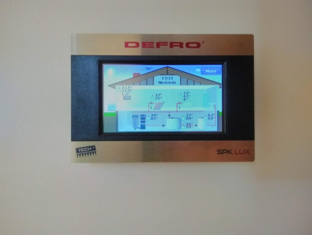

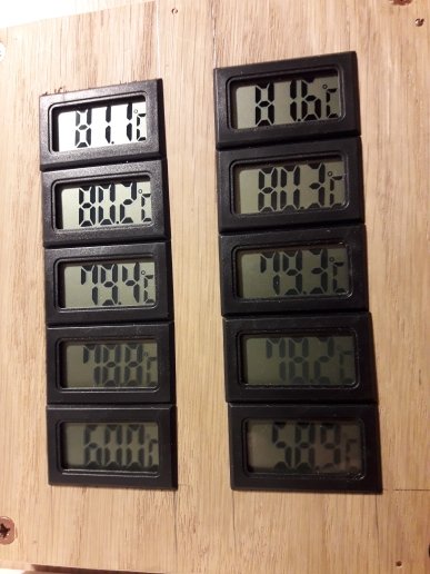

To kilka zdjęć z mojej kotłowni sterowanie i schemat instalacji598db7b4fb309761178a1dcc19c8be6b.jpgd1746798bf00fb92d0e127c6cdb5e2ac.jpgc9f6d066cb39a52183b7a834e9ed593f.jpgbdb4f32bc369b9d6eb5a22da6ee411bb.jpg0effdba6af5815a5e538ff73884b556a.jpg7d3012f126641c79e6ba3d63e4d3fa38.jpgaf65d4bb7c8d56c682ee2aca602d8352.jpg

Super, wielki dzięki za foto i schemat, możesz pochwalić się jaką powierzchnie ogrzewasz oraz jakie masz spalanie drewna ?
Ogrzewam około 230m kwadratowych powierzchni, podłogówka plus grzejniki. Palę w większości świerkiem czasem bukiem w tamtym sezonie spaliłem ok. 12 mp. Latem cwu grzeję solarami

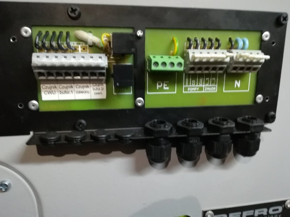

Mam następujący problem z podłączeniem czujników bufora, w instrukcji sterownika stoi że po aktywowaniu bufora z czujnik temperatury zewnętrznej zrobi się czujnik bufora dolny. W jaki sposób  w takim układzie podłączyć czujnik temperatury zewnętrznej? czy muszę dołożyć dodatkowy moduł sterujący zaworem aby to ogarnąć? Przerabiał ktoś ten temat z Defro i TechSterowniki?
Czujnik zewnętrzny przejmuje rolę czujnika bufora dolnego chcąc odczytywać temperaturę zewnętrzną musisz zainstalować dodatkowy moduł zaworu . Ja mam i1 techa ale na wyświetlaczu sterownika pokojowego nie pokazuje mi temperatury zewnętrznej. 4ddd5f7e247ba3a935a9554bd2434237.jpgb979dc3691dde26e2cc13d06396036a9.jpg

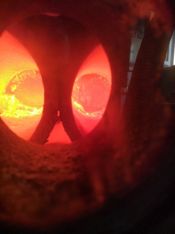

Kolego widziałem jak czyścisz kocioł. Na początku pozazdrościć buforków razem chyba 2000 l, ja mam 1 tyś, i komory załadowczej. Zdziwiła mnie ta cermika na dole, powinna być w środku czyściejsza, bardziej wypalona, bez sadzy. Jak na innym filmie, regulujesz powietrzem wtórnym, moim zdaniem jest go za mało. Płomień powinien być bardziej niebieski. W pewnym momencie tak było, ale potem znów wróciłeś do ustawień poprzednich. Pozdrawiam
Popatrz jeszcze raz na prezentację spalania różnych kotłów na YT. płomień barwy białej to najlepsze spalania. Niebieskiej nie uraczysz.

moim zdaniem tą ceramikę trzeba ocieplić z zewnątrz matą ceramiczną tak około 10 mm, i wyregulować powietrze wtórne

Kolego Dzony Zerg, ja tylko ci chciałem zasugerować że coś tu nie gra w twoim spalaniu. Dziwne na końcu pierwszego filmu że w środku ceramiki masz sadzę, możliwe by to było, ale nie w takiej ilości, na samym początku jak rozpalasz, bo nie jest to wszystko rozgrzane, a u ciebie jak się nie mylę spaliny w fazie rozpalania od razu idą na dół, nie masz dźwigni  zmiany spali, i lepiej. Nie wiem czy ta ceramika leży na półce wodnej czy nie, ale ona jest do ocieplenia. U mnie ceramika od półki wodnej jest oddzielona 10 mm wełny ceramicznej. Tak to się przedstawia na zdjęciu, czy widzisz tam sadzę jak u ciebie?
