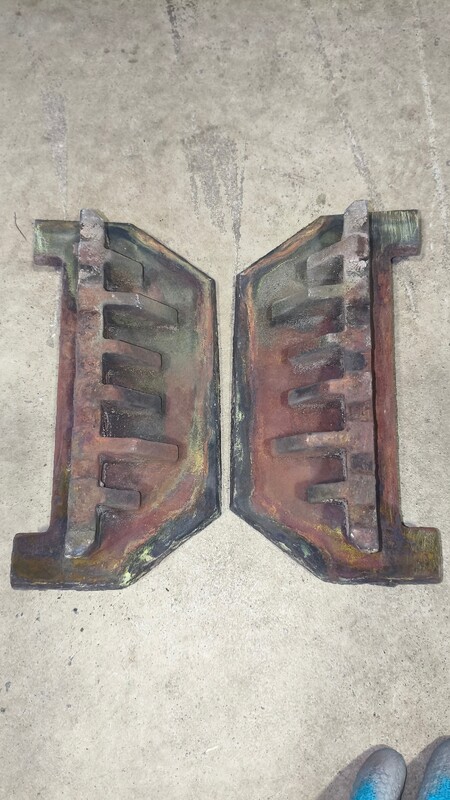

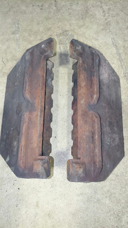

Trochę szkoda że nie dali tam żeliwnej dyszy, bo może nastąpić degradacja jak w atmosach (się jakieś spore poruszenie w tym temacie zrobiło na grupie bo kolegom zżera właśnie ceramiczną dyszę).
Ja do swojego gruza wstawiłem żeliwną blachę jako wlot do palnika i wytrzymała jakieś 3 tygodnie, zanim się wypaczyła i pękła. Miała 8mm. Potem wstawiłem taki sam element, ale z blachy czarnej grubości 10mm i cały czas działa tak samo już kilka lat. Nie pamiętam dokładnie ile. Więc to całe żeliwo to niekoniecznie gra warta świeczki.
Taaaa? 🤔
MVIMG_20250204_162204.thumb.jpg.bbcd1a765a13fee86cae5e6505394336.jpgMVIMG_20250204_162144.thumb.jpg.eaa121ed177693891e9836defd6e75ed.jpg
A jak ktoś pokaże dyszę ze swojego atmosa, w którym pali od 5 lat, to też będzie nietrwałe?

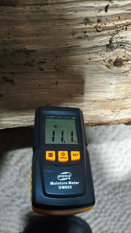

Jakoś nie mam problemu paląc zimnym dębem czy jesionem przyniesionym z dworu o wilgotności 11%.
