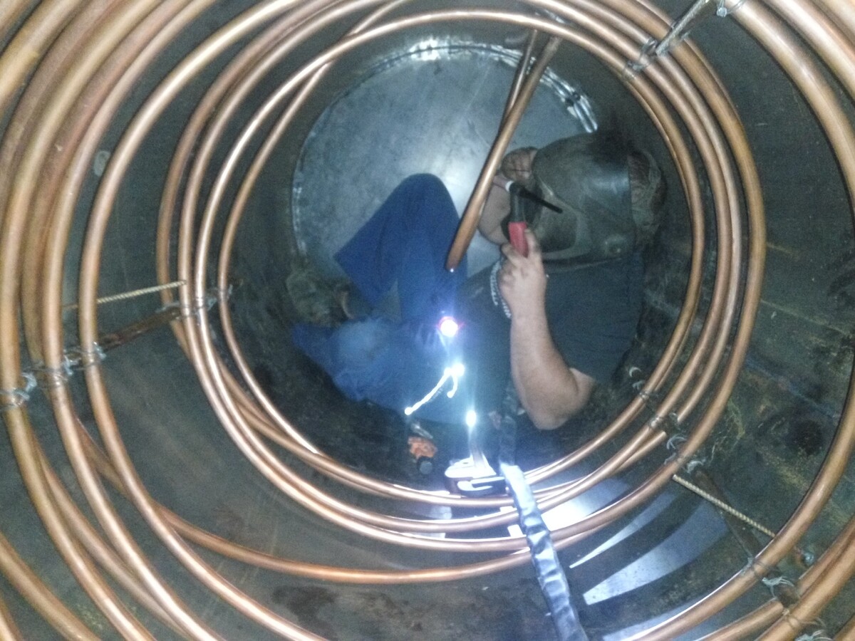

  • @kreciq21 U mnie już 9 - ty sezon śmiga taki bufor o podobnych rozmiarach, który chcesz sobie uspawać, blacha 4mm, denice płaskie, rozm 180/92 cm. Wszystko spawane z trzech kawałków w piwnicy, bo
  • tylko uważajcie żeby się nie zaspawać w tym buforze 🙂

U mnie już 9 - ty sezon śmiga taki bufor o podobnych rozmiarach, który chcesz sobie uspawać, blacha 4mm, denice płaskie, rozm 180/92 cm. Wszystko spawane z trzech kawałków w piwnicy, bo też był problem z wniesieniem. Wszystko w układzie zamkniętym, sprawuje się wyśmienicie 🙂
@zaciapa
Wszystko TIG-iem spawane?

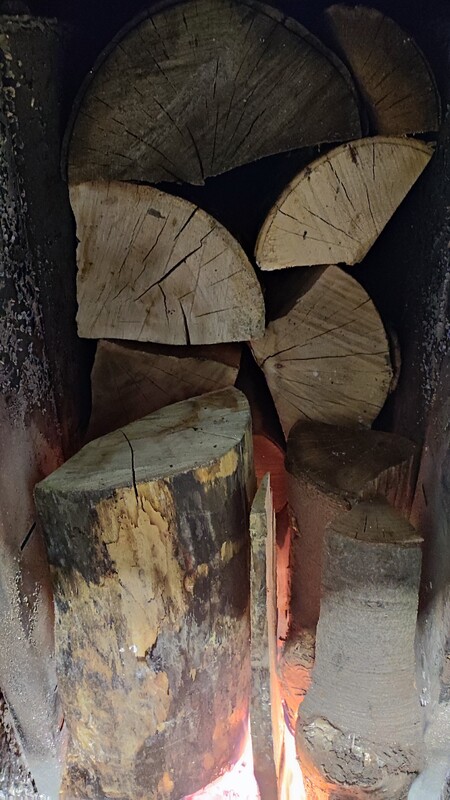

Użytkowanie bajecznie proste. Wczoraj moja 14 letnia córka pod moim okiem obsłużyła całkowicie ten kocioł, od odpopielania, po przez załadowanie rozpałką, drewnem, odpalenie i zamknięcie drzwi. Wszystko dzieje się samo, sterownik czuwa aby nie przegiąć z temperaturami spalin, kotła i buforów - idioto odporny.
Najważniejsza w procesie spalania jest lambda, ona mierzy tlen i przekazuje do sterownika który sam dostosowuje odpowiednie proporcje otwarcia, zamknięcia klapek PP i PW.
Półmetrowe klocki pasują idealnie, ja teraz mam buczynę długości do 40 cm i średnicy ok 15 cm.

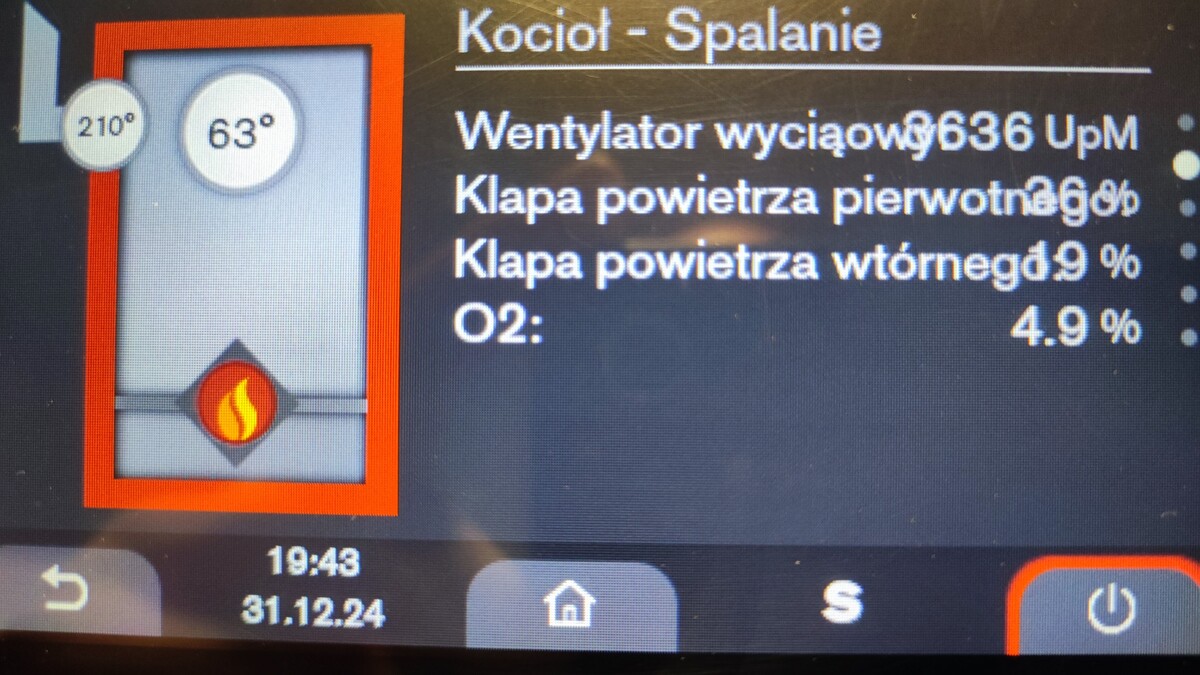

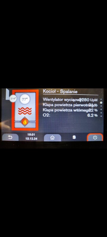

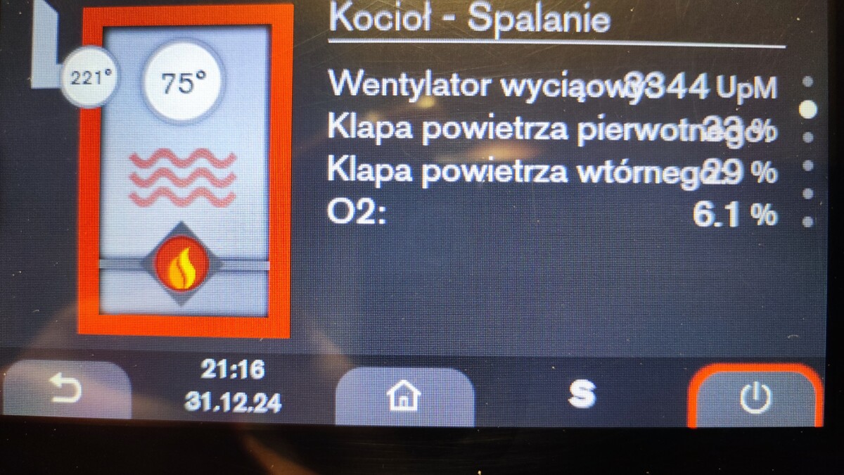

Przy takim wsadzie, jakie są wskazania tlenu resztkowego podczas spalania? W tym kotle komora zasypowa rozszerza się ku dołowi?
Kolego Tuptus oglądnołem filmik na YouTube o tym kotle Heiztechnik HCV i zauważyłem że dosyć dużo ciepła idzie w komin około 200 stopni C , czy u ciebie też są takie temperatury na wylocie do komina czy to kwestia żle ustawionych parametrów kotła .
Screenshot_2024-12-31-17-01-18-206_com_miui.gallery.thumb.jpg.57930fe30fc675bd32d5c3486593d555.jpg
Tlen się waha srednio od 5 do 6.
Spaliny najczęściej 205⁰ - 215⁰.
I dobrze, brak kondensatu, wszystko ładnie się wypala a w kominie tylko lekki pyłek.
Ktoś z Hargasnera opracował tak program aby spaliny były na takim poziomie. Czujnik temperatury spalin jest zaraz za wymiennikiem rurowym przed wylotem do czopucha. Sam czopuch nie jest gorący i można go dotknąć bez oparzenia dłoni.
