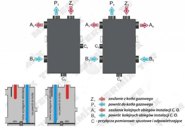

Pamiętaj kolego, że sprzęgło to nie tylko pionowa rura z króćcami, ale też w środku perforowana przegroda rozdzielająca/kierunkująca strumienie wody.

Czyli jeżeli chodzi o samoróbki puste w środku to spełniają one tylko rolę kolektora?
Jako pionowe : strumienie wody mieszają się w całej objętości. Działać "działa" ale tracisz efekt stopniowania temperatur na sprzęgle w odniesieniu do jego wysokości.
Czyli w pozycji poziomej na wyjściu sprzęgła temp. wody jest taka sama?

Nie jest to prawda, przecież ta przegroda guzik daje - woda przez nią i tak przepływa jak chce - to "efekt' marketingowy , aby cenę podnieść i być "bardziej profesjonalnym" producentem.
W temacie o sprzęgłach jest podane jak zrobić sprzęgło firmowe , bez udziwacznień.
Jest też pokazana konstrukcja sprzęgła firmowego do kotła gazowego - tam musi być przegroda, inaczej wszystko się miesza.

Często do kotła gazowego są stosowane tzw sprzęgła kompaktowe , montowane wprost pod kotłem , robione pod dany kocioł.
Znalezione obrazy dla zapytania sprzęgło hydrauliczne do kotła gazowego
To jest właśnie takie coś jak powyżej - to sprzęgło uniwersalne mogące być zasilane z dowolnego boku lub z góry.
Ze względu że oba obiegi są obok siebie nie można tego stosować do zbyt dużych różnic temp zasilania i powrotu , gdyż jeden strumień wpływa na drugi - czyli zasilanie jest chłodzone powrotem lub powrót jest grzany zasilaniem.
Bardzo podobne sprzęgła ma zarówno Immergas jak i De dietrich - ceny prawie kosmiczne.
W przypadku pionowych tego nie ma. strumień gorący leci górą a zimny dołem.
Co do spinki to spinka to spinka ( bypass), a przegroda to przegroda to dwie inne rzeczy - tu idzie o regulację pomp przed i za sprzęgłem.
