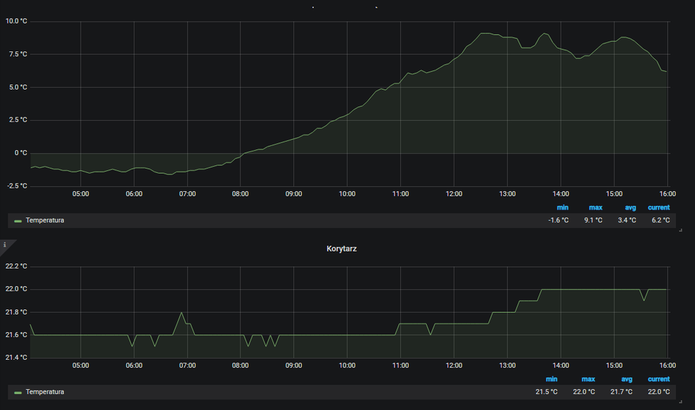

Wklejam jako ciekawostkę 2 wykresy. Jeden to temperatura na zewnątrz, drugi to temperatura w środku z ostatnich 24h.
Skoki temperatury w domu bardzo niewielkie, głowice zwykłe termostatyczne, wentylacja mechaniczna.
Nawet ciągłe otwieranie i zamykanie drzwi zewnętrznych nie powoduje skoków temperatury. Głowice z histerezą 0,1-0,2*C to pic na wodę fotomontaż.
dT zmian na zewnątrz to 5C - to niewiele!
i odpowiadająca temu
dT zmian wewnątrz to 1C.
Poczekamy na niższe temperatury i zrobię nową wklejkę. Sam jestem ciekaw co wyjdzie,teraz 0,6*C wewnątrz to tyle co nic .-)

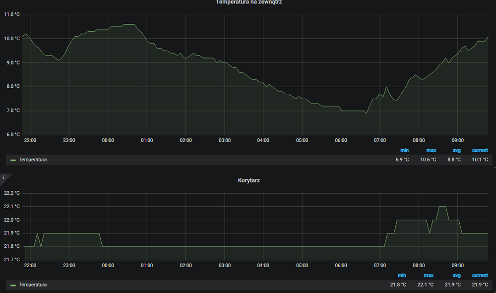

Spoko. Ale dopisz gdzie mierzysz czym i jak. Grzejniki na pogodowce + termostaty czy same termostaty, jakie zasilanie ?C Budynek "papierowy" czy pół metra muru z kamienia, itd... wiecej informacji i bedzie mozna cos "pogdybać" rozsądnie.
Edytowane przez PioBin
Pomiar na wysokości ok 50cm czujnikiem cyfrowym (nie pamiętam co tam jest wlutowane- naturalnie też ma tam jakąś swoją dokładność -cholera wie jaką), najbliższy grzejnik ok 1,5m zwykły termostat, zasilanie 55*C. Pogodówki brak, zaworu 4 drogowego brak, stała wydajność pompy. Przepływ powietrza w reku ok 200m3/h.
Edytowane przez o6483256

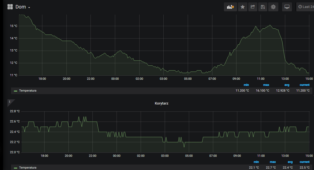

Dzisiaj skok temperatury o 10*C, czyli już dużo i skok temp w mieszkaniu raptem o 0,5*C w najbardziej narażonej na zmiany temperatury części domu.
Zwykłe termostaty, grzejniki aluminiowe i rozprowadzenie ciepła za pomocą wentylacji mechanicznej. W pozostałych pomieszczeniach, mam skoki maksymalnie 0,2*C- 0,3*C Gdybym nie miał wentylacji mechanicznej (lub wstępnie podgrzewał powietrze przed) byłoby jeszcze mniej.
Jak widać kosmiczna technologia nie jest potrzebna do tego, aby utrzymać stałą temperaturę w domu. Zresztą sama kubatura i powietrze w niej zawarte jest już jakiś buforem który utrzymuje temperaturę "w ryzach"

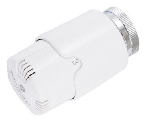

Dokładnie taki:
SCHLOSSER-GLOWICA-TERMOSTATYCZNA-M30-x-1

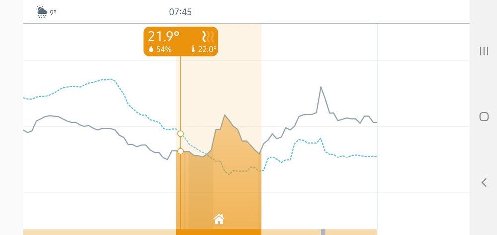

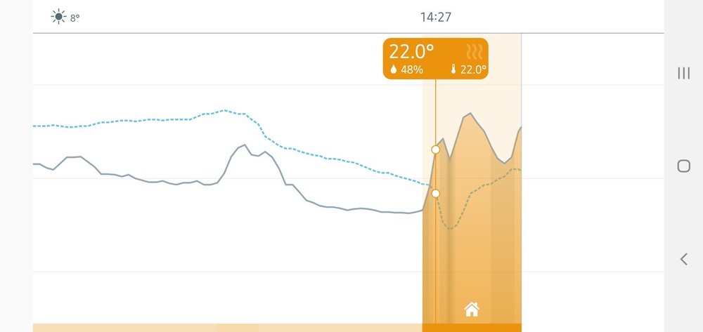

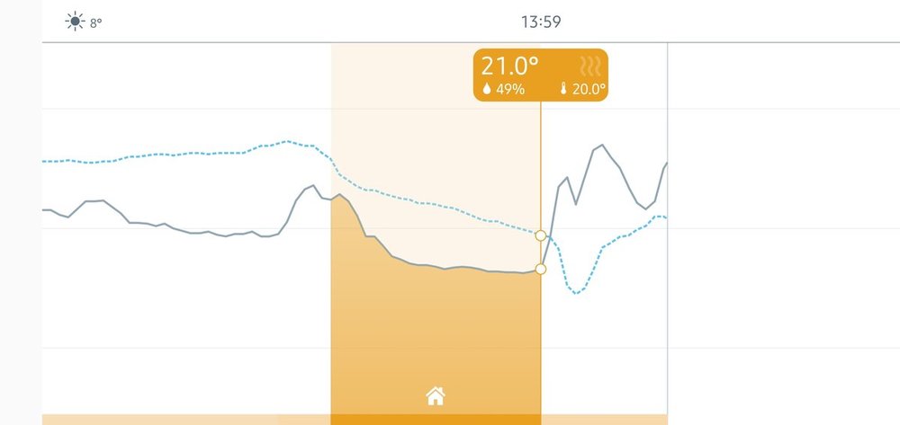

A tutaj dla Twojego kolegi,który to pisał,że trzeba grzać 2dni by nagrzać mury po spadku temperatury o 2°C.
Tutaj pomieszczenie dobija z 21 na 22°C -myślę,że nie są to dwa dni ani nawet jeden,sami spójrzcie :) No i oczywiście zawór już zamknięty.
Podłogówka odpalona i wygrzana wynik taki:

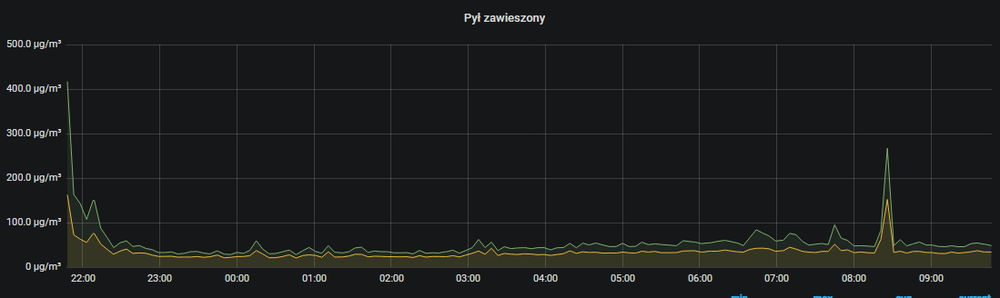

Jako ciekawostka wykres pyłów (skoki to rozpalanie "śmieciuchów"), reszta to "tło" mojego kotła i pozostałości sąsiadów. Dlatego między innymi uważam, że automaty są lepsze .-)
