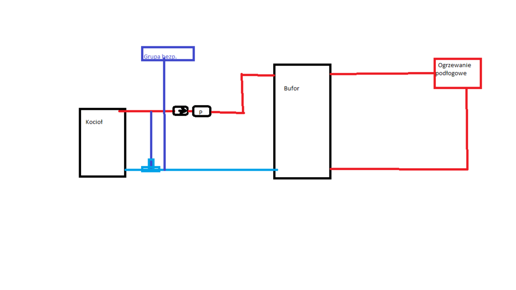

Witam dziś uruchomiłem Instalacje z kotłem pelletowym i buforem 800l i mam pewien problem , zawór temperaturowy Afriso nie działa podłączony dobrze według schematu nie miesza powrotu i jest zimny kocioł rozgrzewa się dochodzi do 70 stopni wylacza sie a bufor lekko gorący u góry a środek zimny. Już tak załącza się i włącza z 4 razy i dalej nic. Czy powodem może być uszkodzony zawór temperaturowy?
Tutaj schemat
Nic dziwnego, że ATV nie działa... Pompa ma zasysać wodę z zaworu ATV w stronę kotła, więc gdzie pompa powinna być zamontowana? Popraw schemat sam jak to widzisz. Jak dalej nie wiesz o co chodzi to popatrz na animacje takiego zaworu na YT jak on działa.

Czyli pompa musi być na powrocie MIĘDZY ATV A KOTŁEM? To dlatego bufor się nie nagrzewa?
Edytowane przez duble2
Tak, musi być na powrocie przed zaworem ATV po stronie kotła. Na schemacie narysuj sobie strzałkami jak przepływa woda, gdy jeszcze zawór jest zamknięty i gdy zaczyna się otwierać wtedy powinieś zrozumieć o co chodzi.

Sprawdź, czy dobrze podłączyłeś także ten zawór ATV. Czy nie pomyliłeś kierunków. Jak nie umiesz czytać to co jest pokazane na naklecje to dmuchnij w ten górny króciec i tam gdzie wychodzi powietrze to ma iść w stronę kotła. Tam gdzie powietrze nie idzie to w stronę bufora.

Tak jak masz teraz zrobione zawór ATV nadal jest w stanie zamknięcia na krótkim obiegu, więc powrót z bufora jest odcięty. Nie ma obiegu wody między kotłem a buforem.

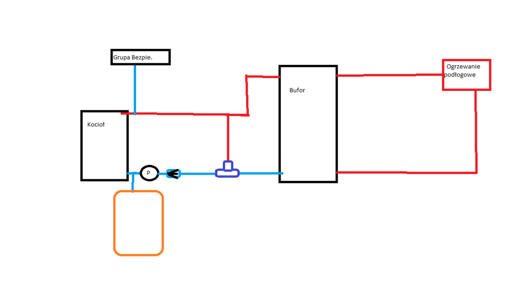

Jutro przerabiam instalacje zgodnie z nowym schematem. Dziękuje za informacje i miłego dnia życzę.

Teraz będzie dobrze. Brakuje zaworu zwrotnego, filtrów skośnych, itd. Rozumiem, to tylko uproszczony schemat.
Tak zawór zwrotny jak i filtr skośny jest przed pompą wody.
Zawór zwrotny sprężynowy powinien być po stronie tłocznej pompy, czyli w tym przypadku między kotłem a pompą. Chyba nigdy nie daje się ZZ po stronie ssawnej.  Za to filtr skośny przed pompą.

Daje się ZZ przed albo za pompą, tu nie ma różnicy!
Natomiast mnie brakuje inf o tym czy instalacja otwarta czy zamknięta.
Instalacja zamknięta na powrocie za buforem jest wpięty zbiornik przeponowy 100l którego nie ma w schemacie

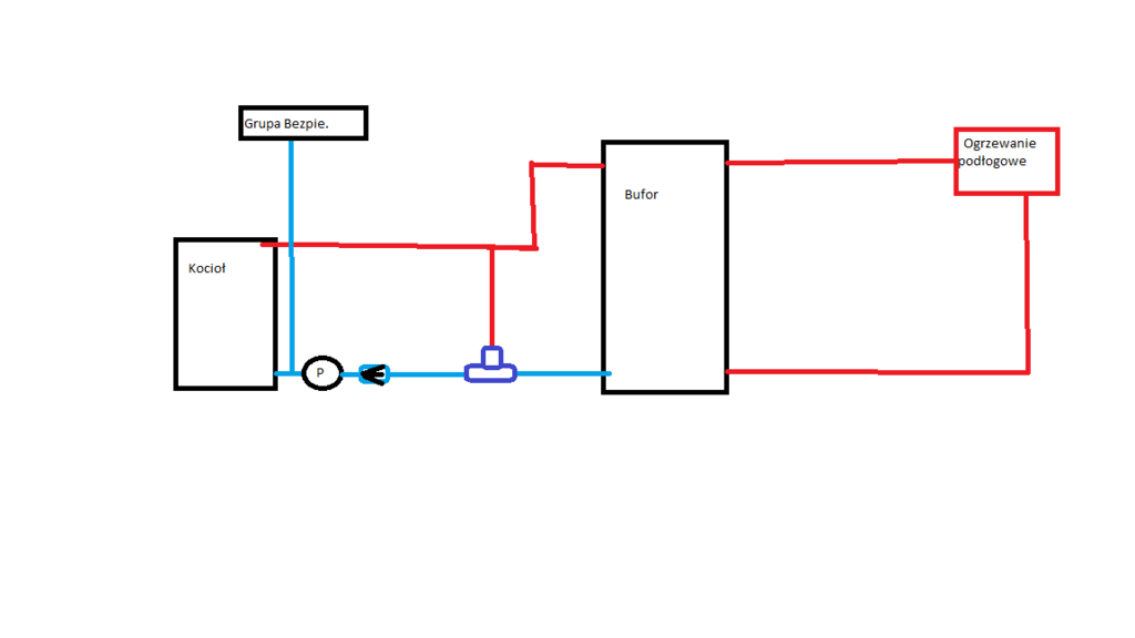

Zbiornik daj na powrocie, zaraz przy kotle, naczynie chroni kocioł,  a grupę bezp  na zasilanie zaraz za kotłem, będzie wg przepisów
Masz narysowane jak powinno to wyglądać.

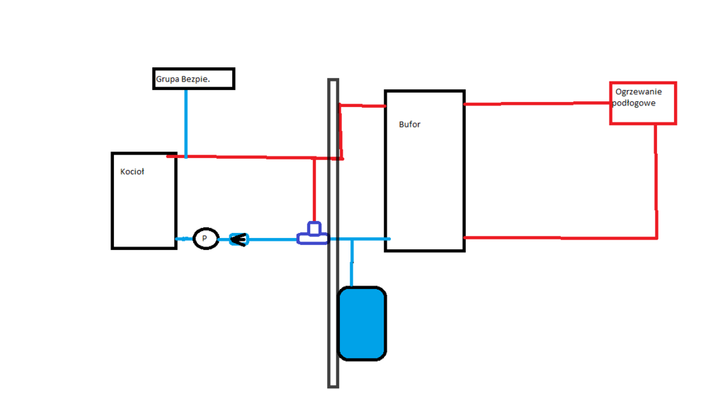

Rozumiem dziękuje za wszystkie rady i zalecenia, Naczynie przeponowe jest za buforem ze względu na to że w piwnicy mam tylko 2  nie duże pomieszczenia i w jednym pomieszczeniu znajduje się kocioł pelletowy wraz z sporym zasypem  a bufor znajduje się w drugim zaraz za ścianą (patrz schemat)ze względu na brak miejsca naczynie przeponowe umieściłem właśnie tam jest to duży problem???

Zostaw to naczynie tam gdzie jest, tylko od niego pociągnij do samego kotła rurę 1" i tam ją wepnij przy samym kotle.
Ok tak zrobię. Dziękuje za wszystkie cenne rady szkoda że od razu nie spytałem na tym forum gdyż schemat wcześniejszy umieściłem gdzieś na forum fb i ktoś stwierdził że jest dobrze. Teraz czeka mnie przeróbka. Pozdrawiam
