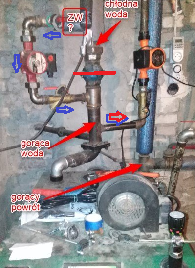

Witam, proszę o poradę - ostatnio zmieniany był bojler na dwupłaszczowy BIAWAR, przy poprzednim zasilanie i powrót był 1 1/4" tutaj zaś jest 1" hydraulik zbytnio nie kombinując dał redukcję i wkręcił rurkę 1" niby wszystko ok, ale słychać przelewanie wody w rurze 1". Po zgłoszeniu uwagi twierdzi że się samo odpowietrzy. Przy wpięciu do bojlera dał kolano, które wymieniłem wkręcając trójnik z odpowietrznikiem ręcznym powietrze wyszło, a przelewanie jak był tak jest. Myślę wywalić ten odcinek 1 1/4, a wstawić zawór zwrotny 1" i zawór kulowy odcinający i zrobić wszystko 1" - co sądzicie ustanie to przelewanie wody? (schemat)
Oraz jeszcze jedno pytanie zauważyłem po dobiciu wody do pieca że jak do tej pory przez 6 lat instalacja CO chodziła pięknie grawitacyjnie to ostatnio grzeje powrotem, a nie zasilaniem. Myślałem że może zawór różnicowy odmówił posłuszeństwa, ale nie zawór pięknie chodzi (słychać jak kulka wydaje wyraźny dźwięk stuk :) ) Z pompką chodzi na 1 biegu bez zarzutu zaś na grawitacji powrotem , czyżby zapowietrzony jeszcze był układ? (schemat 1)

Rura ma wyrażny spadek w kierunku bojlera, zatem odpowietrznik powinien być w najwyższym punkcie, czyli w trójniku nad pompą.
Edytowane przez gmaj22
Odpowietrznik dodatkowy dałem nad wejściem do bojlera w trójniku. Pomoże wymiana tego odcinka z 1 1/4 na 1 " czy darować sobie?
Darować sobie....
A co Panowie sądzicie na temat grzania przez powrót? Dziwne chodził na grawitacji a teraz niestety nie tylko z pomocą pompki.
Zauważyłem dziś bardzo dziwna rzecz dopóki nie zaczęła chodzić pompka od cwu to grawitacja chodziła pieknie zaś tylko kiedy pompka się włączyła skończył się przepływ wody grawitacyjne. Tak jakby nie miał siły pchnac kulki w zaworze roznicowym. Co w takiej sytuacji zrobić ? a może pompę od cwu dać nad bojler tylko czy to coś da i czy może chodzić w poziomie?

Wcześniej miałem piec Zebiec i bojler podpięty identycznie, wszystko sterowane sterownikiem z tym ze z dwóch pomp chodziła tylko od cwu, instalacja CO chodziła grawitacyjnie. Zmieniłem na piec Sas identyczne podłączenie i testując piec i instalacje również testuje możliwość grawitacji. Więc biorę pod uwagę każde rozwiązanie. Więc proszę darować sobie kwestie praw fizyki itp.

W mojej ocenie, skoro pompa CWU jest również wpięta przed zaworem różnicowym, to podobnie jak w przypadku pompy CO, w momencie jej włączenia zamyka się przepływ przez różnicówkę.
Ewentualnie - jeśli nie jest, to na trójniku przed pompą tworzy sie punkt zmieszania wody z kotła z wodą z zasilania CO, tym bardziej że nie masz zaworu zwrotnego za pompą CO.

Proszę zerknąć na schemat zamieszczony, wczoraj takie zjawisko miałem do momentu przestawienia włączenia pompy CO, ale wtedy bardzo szybko wodę studzi po powrocie chłodnej do pieca.
Czy ten zawór zwrotny miałby być w tym miejscu co jest zaznaczony?

Tak, dokładnie w zaznaczonym miejscu zawór zwrotny.
Sprawdż, czy w opisanej sytuacji rura z wyłaczoną pompą CO -tam gdzie niebieskie strzałki- robi się ciepła po włączeniu pompy CWU. Potwierdziłoby to mieszanie wody w trójniku.

Wszystko rozumiem, ale dlaczego powrót robi się gorący i grzeje grzejniki powrotem? Tak nigdy nie miałem na piecu Zębiec, taki opór stawia zawór różnicowy (kulka) w nim umieszczona? Sprawdzę jak napalę i dam znać.
A więc po wczorajszych testach stwierdzam że faktycznie po wyłączeniu pompy CO, a włączeniu pompy CWU rurki zaznaczone strzałkami na niebiesko zaczęły się stopniowo schładzać. Nie słychać było na grawitacji stuknięcia kulki w zaworze różnicowym tak jak było kiedyś na Zębcu. Czy taki opór stawia kulka w zaworze? a może z kulki zrobiło się jajko, ewentualnie wytworzyła się w którymś miejscu poduszka, która tak blokuje?

Takim cudem, że pompa cwu zasysa wodę z przed zaworu kulowego i pcha do powrotu gdzie występuje nadciśnienie. Dlatego CO obieg zaczyna działać w drugą stronę.
Instalacja grzejna ma za duże opory hydrauliczne - pompa musiałaby ciągnąć z całej instalacji a nie z kotła, który ma małe opory przepływu.
To w praktyce nie możliwe.
W tej instalacji trzeba raczej zmniejszyć wydajność pompy CW, ew jakiś zawór kryzujący, ale wtedy raczej nie będzie grawitacyjnego grzania CW.

A gdyby przenieść pompę CWU na rurę zasilającą nad bojler wtedy większe ciśnienie pójdzie na CO, a mniejsze na bojler i pompa CWU będzie pchać do bojlera krótkim odcinkiem wodę. rys.1
No chyba że dać zasilanie wody na bojler za zaworem różnicowym i za pompą CO, wtedy woda przejdzie za ZR i zostanie pobrana na bojler i na grzejniki. rys.2
Co sądzicie?
