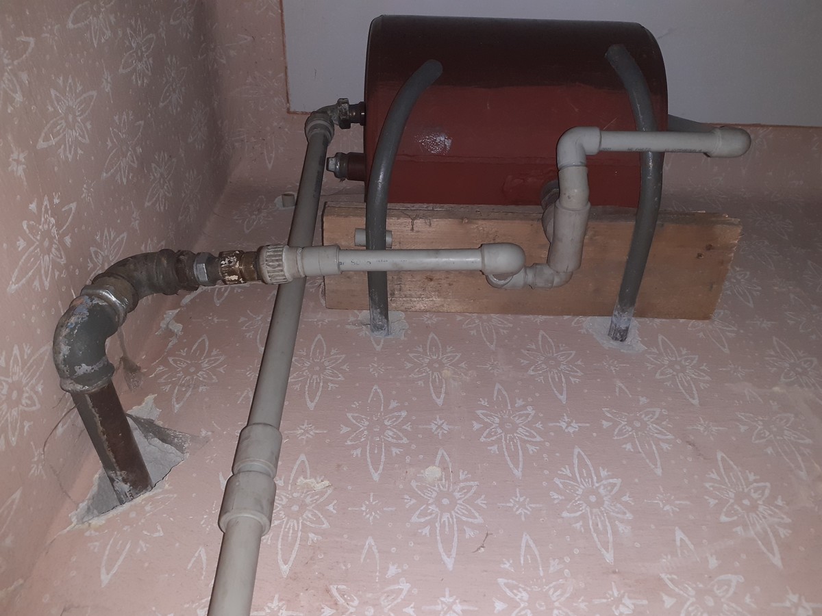

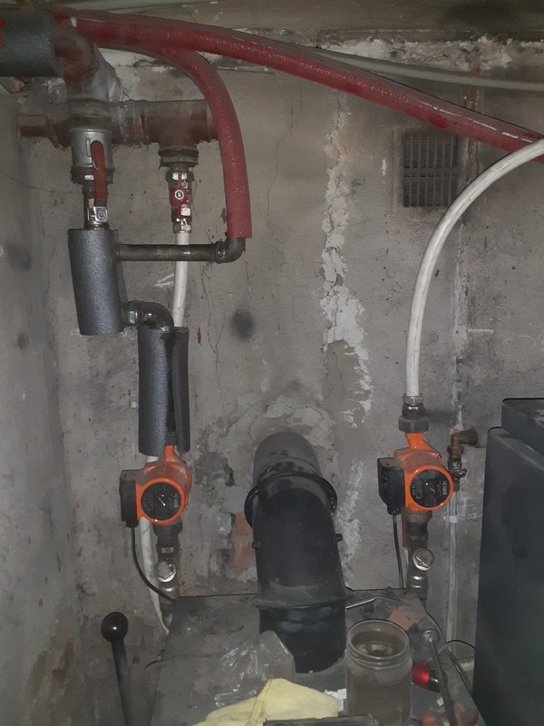

  1. Naczynie podłączone wcześniej 1cal zasilanie +przelew. Przeróbka zrobiona na podstawie schematu( zał.) 3/4. Zbiornik 50 cm nad najwyższym grzejnikiem pionowym. Przed zmianą metr - grzejnik poziomy. Wcześniej przez 10 lat beż żadnych problemów.
  2. Dzień dobry, Opiszę problem, który pojawił się po wymianie grzejników żeliwnych na aluminiowe z jednoczesnym odcięciem 1 gałęzi zasilania. Mianowicie dochodzi do przelewania się wody co powoduje jej ubytek w kaloryferach na poziomie 1. Piec znajduje się na poziomie -1 ,a wszystkie kaloryfery na poziomie 0 grzeją prawidło. Powyższe dzieje się przy załączaniu pompy. Przed wymianą grzejników całą instalacja działała sprawnie i nie dochodziło do jej zapowietrzania. Proszę o odpowiedź co może być nie tak?
