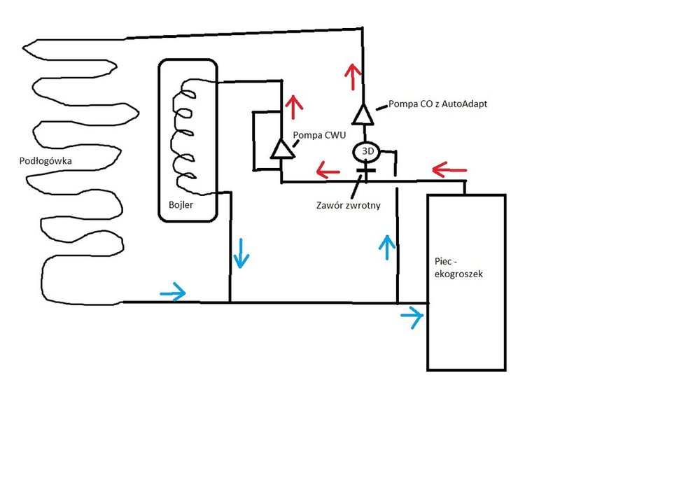

Wg mnie jest coś nie tak, że pompy "walczą o wodę"
Rysunek marny ale chyba widać.
Na początku nie było nawet tego zawory zwrotnego, który zaznaczyłem przed 3D - i bywało, że pompa CWU zaciągała zimną wodę przez ten zawór 3D w dół (!). Ta instalacja jest naprawdę coś skopana, bo nie ma żadnego regulatora temperatury wody idącej na podłogę - co spowodowało mi już pęknięcie 2 płytek w kuchni. Do tego dwie pompy rywalizujące o wodę - raz działają obie, raz CWU sie wyłącza, raz ustawię 35 stopni na podłogę to za parę godzin AutoAdapt zmieni prędkość pompy CO i już inna temp idzie w podłogę. No masakra. Ratujcie. Jak to naprawić i żeby nie iść z torbami. Nie wiem czy sterowanie 3D sobie z tym poradzi, bo ten zawór musiałby latac jak szalony i co chwilę zmieniać położenie i to dosłownie o mikrometry! Bo jak ręcznie przekręcę o choćby milimetr to z zimnej wody już leci wrzątek na podłogę lub odwrotnie.
Wywal obejscie pompy dla cwu bo moze różnicowy przepuszczac i obowiazkowo daj zawor zwrotny za pompa cwu. Przestaw pompę autoadapt na stałe ciśnienie. Jak masz sterownik obsugujacy 3d to i 4d tez wysteruje, napisz nazwe sterownika jaki posiadasz. Wogole nie masz ochrony powrotu, albo daj pompe kotłową albo załącz na stale pompe cwu.
Opcja nr 2 bezinwazyjna: Jak zalaczysz na stale pompe cwu, dasz regulacje stalocisnieniowa na pompie podlogowki i wrzucisz 1 bieg na cwu twoj problem powinien zniknąc bez żadnych przeróbek.
Obecny układ jest zły, wiem że ci inni radzą inaczej ale powinno być tak jak poniżej
Załączone grzanie CW jako ochrona powrotu kotła

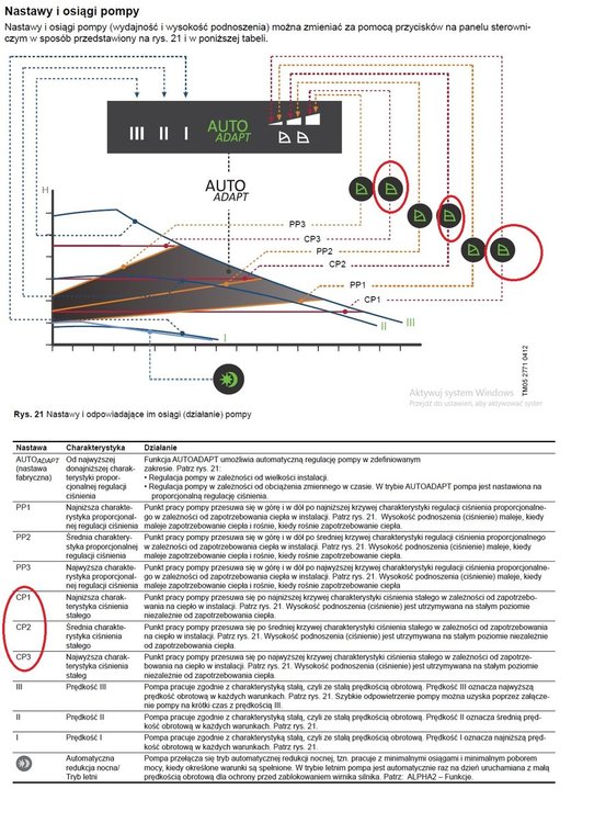

Po co pompa z autoadapt do podlogówki?, czyżby były siłowniki?
Pompę możesz zawsze przestawić na pracę bez Autoadapt
Edytowane przez sambor
Za pompą CWU chyba jest zawór zwrotny, piszę z pracy więc nie mogę teraz sprawdzić. Projektant podłogówki kazał AutoAdapt bo różne sekcje są sterowane siłownikami na rozdzielaczach i czujnikami teperatur w pokojach (na piętrze sterownik padł i też mam przeboje żeby to wymienić - ale to historia na oddzielny temat). Także specjalnie przepłaciłem, jak widać, za ten AutoAdapt. Też pomyślałem żeby to na sztywno puścić (obie pompy) - ale to chyba taka proteza tylko, bo raz, że bezsensu pompa CWU będzie chodzić non-stop (plus może rzeczywiście taki, że będzie cieplejszy powrót) marnując energię, dwa wtedy ta pompa od CO musi iść na wysokim biegu (bo na niskim nie dogrzewała piętra), trzy nadal będą wahania temperatur w zależności od temp powrotu (co prawda na pewno dużo mniejsze niż teraz), cztery nie będę mieć pogodówki, a znudziło mi się ciągłe bieganie do kotłowni, bo się zrobiło -10st.C i znów trza kręcić zaworem 3D na chybił-trafił.

No to kup sterownik zaworu 3d, silownik do niego i załóż pompę kotłową. Pisząc opcję drugą nie dopisalem ze siłownik zaworu i regulacja pogodowa to w takim przypadku obligatoryjne.

kolego @Sidi666 zacznij od poprawienia instalacji hydraulicznej. Wpięcie powrotu cwu przed powrotem do zaworu 3D powoduje brak regulacji temperatury na tym zaworze. Ten zawór ma pobierać zimna wodę z podłogówki a nie ciepła z powrotu cwu. Jak on ma obniżyć temperaturę podłogi jak zamiast zimnej dostaje ciepła? Brakuje zaworów zwrotnych aby kierunek przepływu dla obu obiegów był zachowany i nie zakłócały się nawzajem. Czyli to co jest „nabazgrane” w poście #6. Jak to poprawisz będzie można przejść dalej...

A "schemat" - a lepiej nazwać to szkic - funkcjonalnie ok. Aczkolwiek ja nie lubie zz przed pompami (dotyczy tutaj cwu), wole za pompą.
W oryginale ZZ był ponoć przed pompą , więc został.
Co do tych bazgrotów, szkiców, schematów to nie wiem czy zauważyłeś że są bardzo zróżnicowanie pod względem jakości, możliwości i poziomu wiedzy rysującego - ja wolę dać oryginalny rys z moimi poprawkami i symboliką pierwotnego autora - to przecież głównie dla niego.
W #4 na szkicu go nie było, w #6 sie pojawił.
Ale w #8 w opisie już chyba za pompą (ale kolega pisze z pracy). Nie istotne.

Sterowanie pompą tego rodzaju ma pewien minus. Zmieniając z algorytmu przepływ na jednej sekcji (siłownik) zmienia się również (czego nie chcemy - lub możemy nie chcieć) na innej sekcji. To powoduje, że te siłowniki mogą cały czas nie potrzebnie korygować siebie nawzajem. Lepszym podejściem będzie ustawienie opcji CP (post #7). Aczkolwiek nawet dla tak ustawionej pompy (idealne to one nie są) oddziaływanie przepływu pomiędzy pętlami będzie widoczne, aczkolwiek powinno być mniejsze.

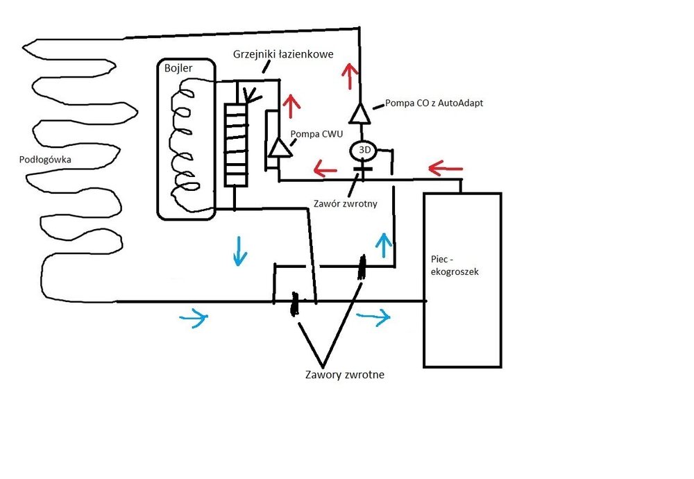

Faktycznie, nie zwrocilem uwagi na kolejnosc wpiecia powrotow z obiegow grzewczuch. Opcja nr 2 z rownolegla praca pomp odpada.
Dziękuję wszystkim za odzew. Za godzinkę wrzucę poprawiony schemat bo rzeczywiście nie zaznaczyłem wszystkich zaworów zwrotnych, a chyba są tam w sumie trzy. Czy jeśli poprawiłbym ten obieg na taki jak na rysunku w poście 6 (zamiana tych rurek i wywalenie tego obejścia pompy CWU - po co to w ogóle było zrobione?), to mógłby zostać ten 3D? Tylko dołączyć do niego siłownik ze sterowaniem żeby pilnował temperatury? I skoro są siłowniki na poszczególnych pętlach to nie ma sensu sterować już tego pogodówką? Tylko, że np. jak były większe mrozy to musiałem ręcznie odkręcać ten zawór 3D aby szło np 40st na podłogę bo inaczej nie dogrzewało - dlatego pomyślałem, że czujnik pogodowy rozwiąże problem i sterownik sam zwiększy temp. wody w podłogówce gdy temp. na dworze spadnie poniżej jakiejś ustalonej.
PS. Przypomniało mi się dlaczego CWU nie może chodzić non-stop! Ta pompa zasila też 2 grzejniki łazienkowe. Także grzałyby cały czas, a tak nagrzewają się tylko chwilami gdy piec grzeje CWU. W sumie do tej pory mi to odpowiadało, bo ręczniki można na nich wysuszyć nawet jak w łazience gorąco. A może to tez poroniony pomysł i do zmiany?
PPS. PioBin - sterowanie pętlami to 9-letni zestaw Uponoru (termostaty T-38, skrzyna C-33, siłowniki 24V) na parterze (bo jeszcze działa), a na pietrze własnie szukam czegoś innego (bezprzewodowy TECH? KAN?) bo Uponor się spalił. W sumie to tylko odcinało pętle gdy w pokoju temp. była już jaką chcieliśmy + jakiś ustawiony był plan tygodniowy (w nocy ciut zimniej, w weekendy cieplej itp.). Oczywiście nie zamontowali mi do tego czujników temp. podłogi :( i nie mam ochrony przed "zimną" podłogą.

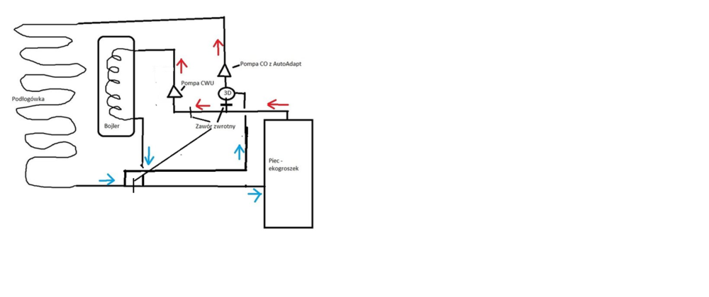

Przejrzałem instalację centymetr po centymetrze i to jest właściwy rysunek tego tworu. Przepraszam, że poprzedni był niedokładny ale znam się na tym jak wilk na gwiazdach. Okazało się, że powrót z CWU jest za powrotem z podłogówki i między nimi jest rzeczywiście zawór zwrotny. Brakuje jednak zaworu zwrotnego pomiędzy trójnikiem, a pompą CWU jak to ktoś narysował w poście 6. Pompa CWU zasila też grzejniki łazienkowe, które mają jakieś głowice termostatyczne ale otwarte na maksa aby suszyły ręczniki.
Co więc polecacie zrobić?
Zostawić 3D, dołożyć na niego sterownik z siłownikiem, wywalić ten obieg wokół pompy CWU i dołożyć zawór zwrotny przed pompą CWU?
Czy przerabiać to wszystko na zawór 4D z siłownikiem i sterownikiem?
Po pierwsze dodaj  ZZ na obiegu pompy i zlikwiduj ten zaw różnicowy - obejście pompy CW, po drugie pompa grzania CW musi chodzić non stop, inaczej nie dogrzejesz kotła i będzie w nim smoła i sadza .
W twoim przypadku zaw 4-D były lepszy, gdyż zapeni ochronę powrotu i grzanie CW tylko w razie potrzeby
Wtedy należy podłączyć go w sposób poniższy, oczywiście musi być sterownik temp wody sterowny pogodowo .

Na tym schemacie są 2  zaw zwrotne - za pompą od CW i za pompą powrotu z zaw 4-D.
To niebieskie naczynie to od bojlera - chroni bojler przed wzrostem ciśnienia.
Navczynie na strychu musi być włączone wprost do kotła!
W tym układzie możesz dać odpowietrzniki aut tylko na belkach zasilających, na powrotnych nie wolno.
Pompa za 4-d nie musi być autoadapt, ale powinna być elektroniczna, najlepiej z płynną reg prędkości - wtedy pokrętłem na pompie ustalisz temp powrotu na kocioł.
Z pracą pompy na podłogę musisz poeksperymentować funkcja auto nie jest dobra do podłogówki i właśnie to może powodować niedogrzanie pętli.
