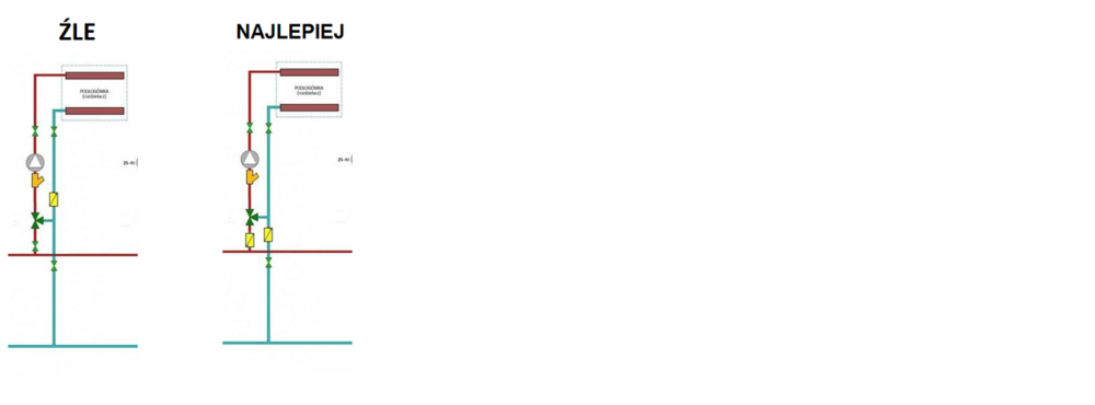

aldzik Opublikowano 20 Sierpnia 2019 #1 Opublikowano 20 Sierpnia 2019 Witajcie Panowie, instalacje nasza firma wykonuje ju偶 wiele lat, jednak chcia艂em si臋 z wami wymieni膰 do艣wiadczeniami zwi膮zanymi z monta偶em zawor贸w zwrotnych, poniewa偶 ostatnio wywi膮za艂a si臋 w艣r贸d nas zagorza艂a dyskusja. Za艂贸偶my sytuacj臋, 偶e mamy: - uk艂ad zamkni臋ty (ci艣nieniowy) - kilka obieg贸w; rozdzielacz na grupy mieszaj膮ce lub te偶 po prostu obiegi - sprz臋g艂o/zwrotnica - pompy r贸偶nej mocy i obiegi zr贸偶nicowane. Do sedna, rozwi膮za艂a nam si臋 ostatnio dyskusja gdzie prawid艂owo za艂o偶y膰 zawory zwrotne. - Przy obiegu z mieszaczem (3D) na powrocie (na powrocie b臋dzie wystarczaj膮cym zabezpieczeniem przed zaci膮ganiem wody z powrotu instalacji oraz niechcianej cyrkulacji czynnika w przypadku wy艂膮czenia lub awarii pompy), no ale nie jednokrotnie w r臋ku mia艂em grupy mieszaj膮ce z zaworem zwrotnym za pomp膮 na zasilaniu. Odezwa艂 si臋 trzeci g艂os aby zamontowa膰 za pomp膮 i na powrocie. Co o tym s膮dzicie? - Drugi obieg np bez mieszacza no to za pomp膮. Kiedy艣 na ten temat dyskutowali艣my to poruszona zosta艂a kwestia powietrza gdy zaw贸r zwrotny jest za pomp膮, jednak to nie jest problem, chodzi o sam sens monta偶u. Pozdrawiam. 聽

shogunzlasa Opublikowano 21 Sierpnia 2019 #3 Opublikowano 21 Sierpnia 2019 Majstry a g艂ow膮 to ju偶 nie mo偶na ruszy膰 i narysowa膰 co by by艂o gdyby? Je艣li chodzi o obieg bez mieszacza - to nie ma znaczenia gdzie bo woda nie ma gdzie uciec, je艣li chodzi o mieszacz to jak w za艂膮czniku: Po lewo - powr贸t przebije wod臋 do zasilania, po prawo - ju偶 nie ma jak tego zrobi膰. Jak zaw贸r jest przy pompie to blokujemy nitk臋 wewn臋trzn膮, nie ca艂y obieg - tutaj jakiej艣 wielkiej tragedii nie ma, ale prawid艂owo jest tak jak powy偶ej. Co do odleg艂o艣ci zaworu - lepiej 偶eby by艂 odsuni臋ty od pompy, ja wole dawa膰 ZZ np, przy bojlerze ni偶 przy pompie.

sambor Opublikowano 21 Sierpnia 2019 #5 Opublikowano 21 Sierpnia 2019 A ja daj臋 2 ZZ na zasilaniu i na powrocie.
aldzik Opublikowano 21 Sierpnia 2019 Autor #6 Opublikowano 21 Sierpnia 2019 13 minut temu, sambor napisa艂: A ja daj臋 2 ZZ na zasilaniu i na powrocie. W czym rysujecie te schematy? "Najlepiej" faktycznie przy zamkni臋ciu zaworu 3D dochodzi do sytuacji 偶e pompa nie musi pcha膰 przez ZZ tylko pracuje na wolnym zamkni臋tym obiegu, dodatkowo blokuje mo偶liwo艣膰 wp艂ywu innej pompy na inn膮. Wychodzi艂em z za艂o偶enia 偶e zaw贸r zwrotny to za pomp膮 a nie przed, wynika艂o to chyba z tego 偶e kiedy艣 na szkoleniu znanej firmy, kilka os贸b odradza艂o monta偶 ZZ przed pomp膮 gdy偶 pompa ma bardzo ci臋偶ko zaci膮gn膮膰, a l偶ej jej przepchn膮膰 ZZ.聽 Jednak nie jest to moje osobiste zdanie. Je艣li nie ma to znaczenia dla pompy czy za czy przed to faktycznie Tw贸j schemat jest najlepszy. Pozdrawiam i dzi臋ki, daje to do my艣lenia :)
shogunzlasa Opublikowano 21 Sierpnia 2019 #7 Opublikowano 21 Sierpnia 2019 Bez z艂o艣liwo艣ci - lubie u偶ywa膰 terminu "majster" :D Schemat przerabiany w paint - cz臋艣膰 jakiego艣 schematu co kr膮偶y艂 tutaj po forum :) Faktycznie jak pisze sambor najlepiej - cz臋sto jednak ludzie robi膮 tylko na powrocie p臋tli...

KubaSko Opublikowano 22 Sierpnia 2019 #9 Opublikowano 22 Sierpnia 2019 Jesli mamy instalacje gdzie wszystkie pompy pracuja rownolegle to nie potrzeba zaworow zwrotnych za zadn膮 z pomp na instalacji. Jedynym miejscem jest pompa cwu ktora jak zagrzeje bojler pracujac rownolegle z innymi wy艂aczy sie po osiagnieciu zadanej na cwu temperatury. W pozostalych przypadkach gdzie mamy priorytet cwu, r贸偶ne temp. startu pomp lub sterowanie strefowe itp. montujemy zz :) w obiegu z mieszaczem tak naprawde tez nie ma potrzeby bo jak pompa si臋 wy艂膮czy to zawor 3d聽zostaje zamkni臋ty.
sambor Opublikowano 22 Sierpnia 2019 #10 Opublikowano 22 Sierpnia 2019 32 minuty temu, KubaSko napisa艂: 聽w obiegu z mieszaczem tak naprawde tez nie ma potrzeby bo jak pompa si臋 wy艂膮czy to zawor 3d聽zostaje zamkni臋ty. Nie prawda! wiele automatyk nie zamyka zaw 3-D, a pomp臋 to wy艂膮cza raz na kilka dni lub nawet miesi臋cy - sam tak mam, automatyka Wolfa. A w przypadku zaw 3-D termostatycznego co si臋 dzieje? 35 minut temu, KubaSko napisa艂: Jesli mamy instalacje gdzie wszystkie pompy pracuja rownolegle to nie potrzeba zaworow zwrotnych za zadn膮 z pomp na instalacji. Ciekawe, kolega dzisiaj chyba po du偶ym spotkaniu z 6-cio pakiem.
KubaSko Opublikowano 22 Sierpnia 2019 #11 Opublikowano 22 Sierpnia 2019 Tak jak napisalem wszystko zalezy od rodzaju instalacji i automatyki. Sa sterowniki ktore nie zamykaja 3d, ja opisalem przypadek jak silownik zamyka 3d, nie wspominalem o 3d termlstatycznym. A co sie stanie jesli pompy na instalacji rowno sie wl膮czaj膮 i r贸wno wy艂膮czaj膮 nie maj膮c zz za sob膮 ? Informacyjnie nie spo偶ywam alkoholu bo nie lubi臋, a kolega chyba nie zauwazyl ze to jest lu藕na dyskusja i bierzemy rozne mozliwosci pod uwage a nie tylko twojego wolfa i zawor 3d termostatyczny. Piszesz jakbys myslal ze moj post jest wyroczni膮 na wszystkie istniejace schematy hudrauliczne. Ja podalem dwa proste przypadki jak masz np. Na 艣mieciaku dwie pompy pracuj膮ce r贸wnolegle to po kiego grzyba zawory zwrotne ? I zaw 3d gdzie silownik go zamyka.聽
