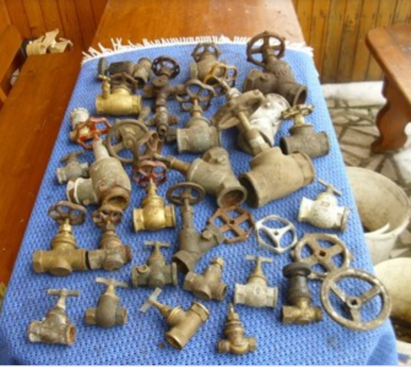

Skoro wszystko wiesz, to po co zakładałeś temat.
Jak plastikowe Ci nie odpowiadają, to może wybierzesz coś z poniższego zdjęcia. :)
