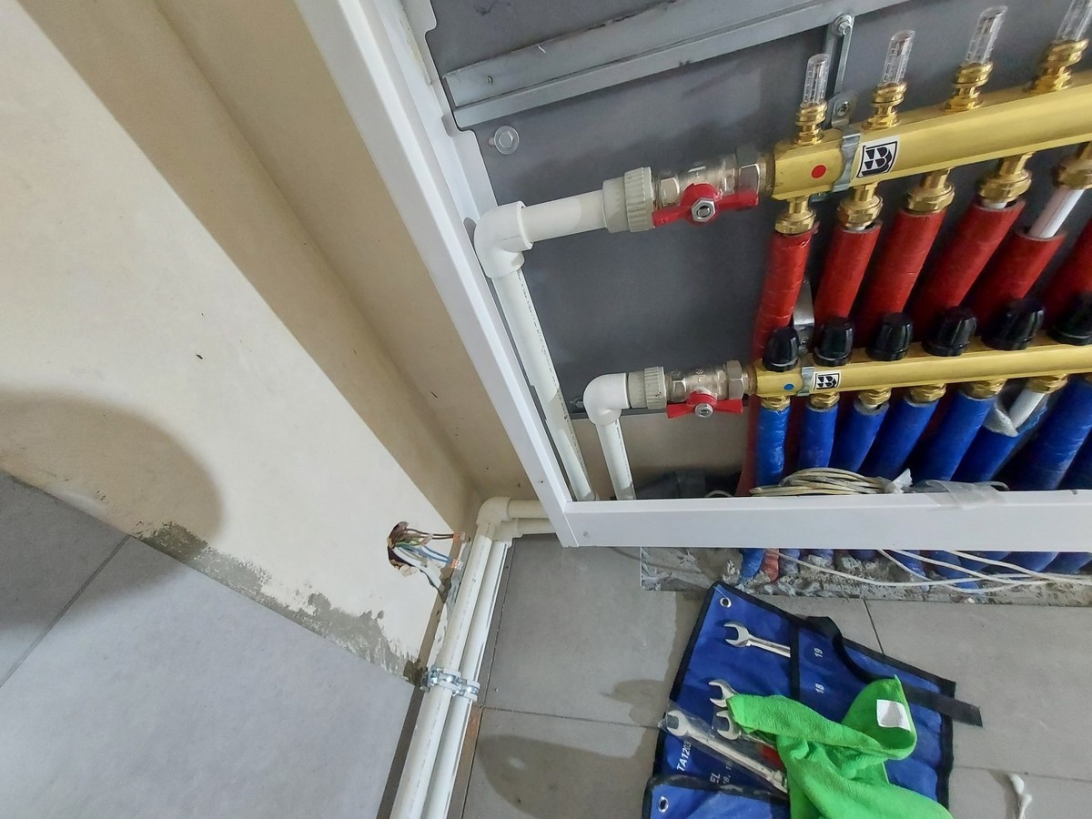

Rozdzielacz z rotametrami magnetycznymi
Czy ktoś montował i miał problemy z osiągnięciem przepływów?
Dodano prefiks
w tym rzecz że nie mogę osiągnąć przepływów na więcej niż 8 pętlach z 12 większych niż 0,5l.
Czy można jakoś sprawdzić rotametry że są ok?

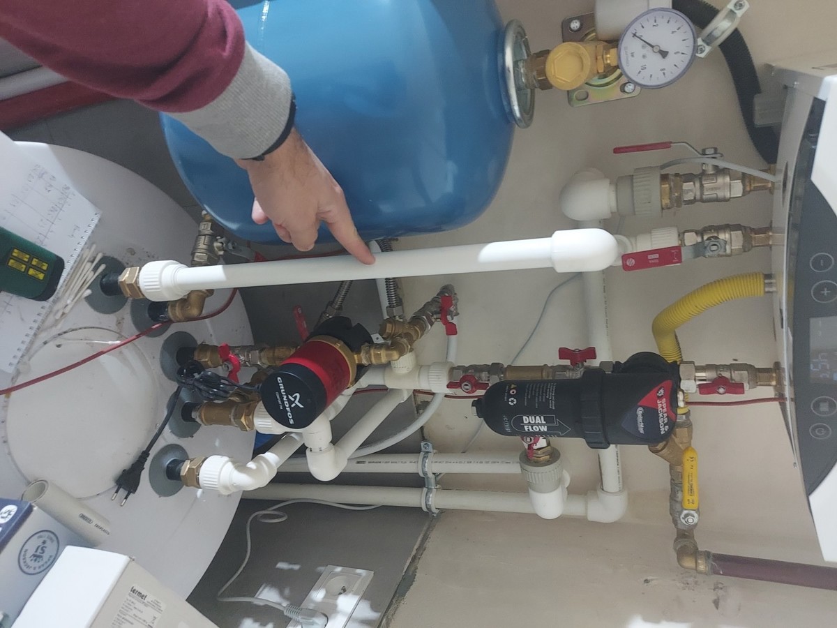

Tak można dodaj zdjęcie zobaczymy co tam masz , czy odległość zamontowanego rozdzielacza od góry szafki jest powyżej 10 cm ? Czy pętle zostały przelane , i jaką rurą jest zasilany rozdzielacz chodzi o średnicę ?

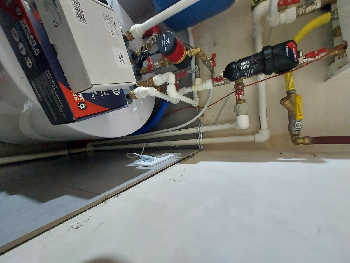

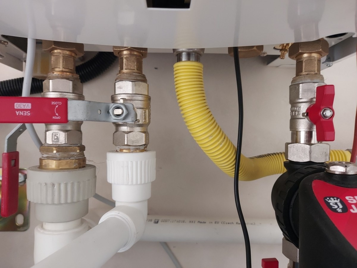

Po rurach to ok 3,7m od kotła do rozdzialacza w tym 5 kolan, rura pp32, przy kotle srubunki/ zawory/separator sa na 3/4 a przy rozdzielaczu zawór kulowy 1 montowany przeze mnie
spear & jackson boilermag dual flow system filter
Jak była odpowietrzana podłogówka , czy każda pętla była przelana ?
tak, kazda petla przelana
Po co ten separator?
Przecież nie masz rur ani innych elementów stalowych w instalacji.
Zamiast tego filtra, który na pewno tłumi całkiem sporo - ale producent nie podaje takich danych jak opory hydrauliczne czy Kvs.
Zdementuj ten filtr i wtedy zobacz czy on ma wpływ na przepływy.
Ale jak , podpinałeś węża  z wodą do górnej belki i przelewałeś grupie wężem z dolnej belki , czy dopuszczałeś ciśnienie z kotła I odpowietrzałeś każdą pętle .
A jak zakręcisz połowę obwodów to przepływ wzrasta
wczoraj goscie przelewali kazda petle maszyna
jak wyjme wklad filtru to wpłynie to na przepływ czy musi byc całkowicei zdemontowany ?
Spróbuj najpierw bez wkładu, ale moim zdaniem taki filtr do samej podłogówki to głupota.
W instrukcji wyraźnie pisze, że to do instalacji grzejnikowej
Jak masz ustawioną pracę pompy(moc pompy)?
2 godziny temu, sambor napisał:
Popa to wilo para 6-43 i tu jest zagwostka bo jakbym nie ustawił parametru P14 i P18 czy pracuje na minimum czy na maksimum to nie widze różnicy w przepływie ani nie słyszę jakiejkolwiek różnicy w hałasie z kotła
można jakoś zmierzyć napięcie i zobaczyć czy jest różne dla max i min - zielony jestem z elektryki
z filtrem jeszcze nic nie zrobiłem, jutro będę na budowie
ok zrobię jak mówisz ustawię przepływy 1 l na 5-6 pętlach przy ustawieniach pompy na P14 -25 a p18 -40 a później zmienię na p14 na 80 i p18-95 i zobaczymy czy przepływy na rotametrach wzrosną
Edytowane przez Domes
zatem ustawiłem przepływy 1l na 6 przykładowych petlach przy ustawieniach pompy 15-35, następnie wyłączyłem kocioł i zmieniłem parametry na 90-98 i przepływ na rotametrach był identyczny
Do filtra nie dobrnąłem bo musiałem wracać
Ale dało radę ustawić 1l/min na 6 pętlach, czyli sumarycznie coś ok 360l/h.
Przy takich przepływach średnica rury PP32 nie ma wpływu na opory.
Trzeba się dobrać do filtra, aby jego wyeliminować potencjalny wpływ na opory przeplywu.
czy jest np mozliwe zapowietrzenie/zabrudzenie pompy i w zwiazku z tym pracuje na jednych obrotach bo szybciej nie moze
