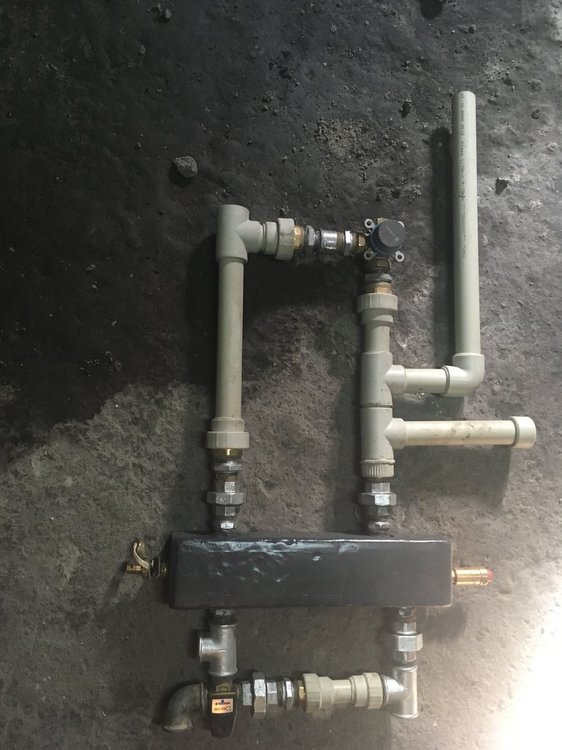

witam wszystkich, zamówiłem ten kociołek seco maxx lee 14 kw i mam pytanie czy warto zainstalować sprzęgło hydrauliczne?,które  posiadam nie używane ,instalacja to podłogówka cztery obiegi na rozdzielaczu +pompa, cwu +pompa, grzejniki+ pompa.
Woda na podłogówkę jak jest przygotowywana?
Zaw 3-D, pompa mieszająca, RTL -e ?
Jak jest realizowana ochrona powrotu na kocioł

witam, woda na podłogówke (trzy pomieszczenia) ma swój rozdzielacz z zaworem termostatycznym i swoją pompą.
Można dać sprzęgło, ale na powrocie między sprzęgłem a kotłem musi być pompa.
A grzanie CW musi być wprost z kotła

dzięki bardzo ,ta pompa to nie dużej mocy? ,czy wystarczy ta która będzie pchała grzejniki oprócz tej podłogówki i ją dać na powrocie przed kotłem?

Ja bym żadnego sprzęgła nie dawał. Kocioł węglowy nie ma w sobie żadnej pompy i można z niego ciągnąć ile się chce. Dałbym natomiast pompę kotłową i zawór 4 drogowy z siłownikiem.
Ale autor tematu nie ma zaw 4-D ani siłownika do niego.
Kocioł na pellet też nie ma w sobie żadnej pompy, a dajecie do niego sprzęgła!
Dlaczego?
Przecież można z niego ciągnąć ile się chce!
przepraszam ,nie napisałem że posiadam czterodrogowy z siłownikiem afriso .sprzęgło mam nie podłączone,  do tej pory śmieciucha miałem z zaworem czterodrogowym,podłogówka miała swoją pompę z zaworem termostatycznym i pompą ,bojler też osobno odrazu na wyjściu z kotła z swoją pompą.sterowanie było na bruli v 3,5 ( na sprzedaż teraz sterownik).

mam taki lużny zestaw i chciałem go wykorzystać
A to sprzeglo to jakiej mocy?
Wysłane z mojego HTC U12+ przy użyciu Tapatalka
witam,moc 40 kw
