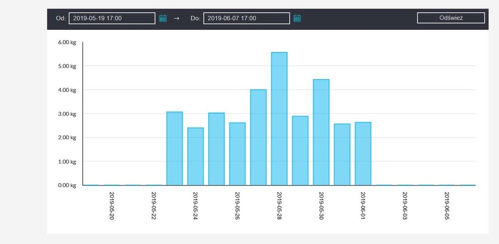

@Visitor1230, masz u siebie na EcoNet opcję wizualizacji zużycia paliwa?
Mam
Też mam od 2 dni:-). Teraz zacznie się zabawa, bo ostatni sezon to były nudy na maxa:-):-)
a dlaczego dopiero od dwoch dni? Zeby wskazywalo w miare ok nalezy wykonac mozliwie dlugi przesyp.
No ja też mam, ale ostatnio mi go córka pogryzdała kredkami :)
Ha ha. Nowoczesnosc w domu  i zagrodzie te wasze wloskie wynalazki. A kociol przestal nagle zuzywac pellet bo sie dlugopis wypisal. 04icon_rotfl.gif
Zaktualizować soft w sterowniku musiałem:-):-)

I co tu biedny plum musi jeszcze  wymyślić żeby wam nie nudziło ? @Benton661sam aktualizowałeś ?
Nie, zaprzyjaźniony serwisant Pellasx. 5 minut roboty:-):-)
Polecam, super opcja:-)
