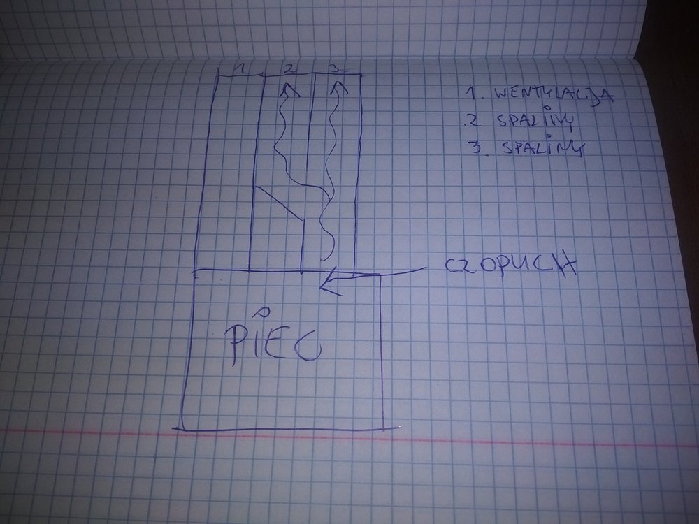

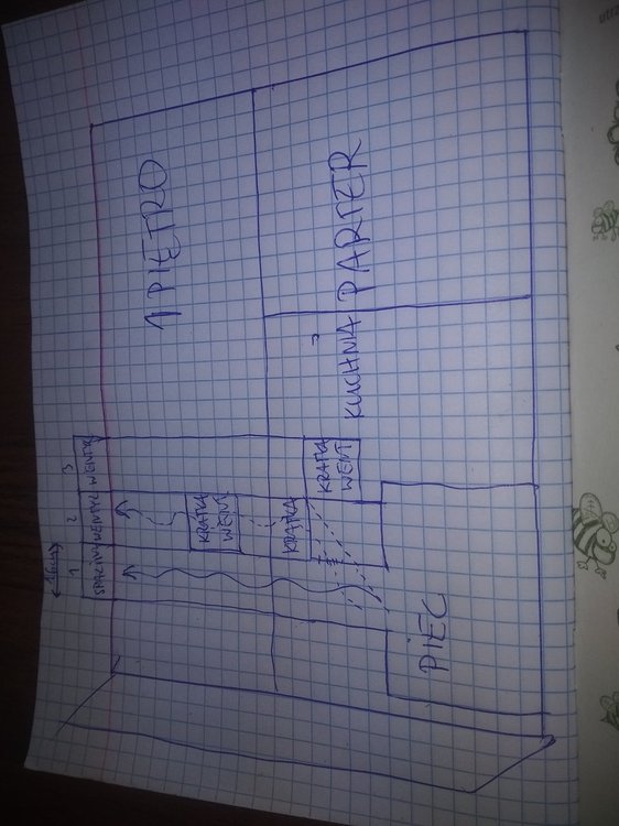

Witam.Jak w temacie chciałbym przerobić komin.Sorawa wygląda następująco-mam komin o łącznym przekroju 48x16 z tym ze jest podzielony na 3 części tzn. 16x16 to wylot spalin a reszta to szyb wentylacyjny.Moje pytanie brzmi czy mógłbym się przebić do sąsiedniego szybu i zaślepić kratkę wentylacyjna w kotłowni i zrobić połączony szyld do spalin 16x32 cm??dodaje zdjecie podgladowe i proszę o pomoc
To nic nie wnosi spaliny i tak polecą kanałem o większym ciągu, raz może to być lewy kanał raz prawy czasem polecą dwoma. Fizyka mówi że spaliny stygnąc zmniejszają swoją objętość i podwójny kanał na górze jest rozpustą.
pozdrawiam Hermogenes
To nie będzie działać, sam to kiedyś praktykowałem, skończyło sie tak, że do puki był dopływ dużej ilości powietrza przy rozpalaniu pracowało to poprawnie ale po przymknięciu kotła jeden kanał ma ciąg a drugim zasysa zimne powietrze z ponad dachu.
Rozwiązaniem ponoć tego problemu są "portki komniarskie" szukaj w zasobach tego forum bo o tym było. Ja bym w to jednak i tak nie wchodził. Komin 16x16 jest wystarczający dla większości kotłów.
Pytanie jaka wysokość komina i co ma być do niego podłączone. Czyli jakiej mocy kocioł a najlepiej  jego model i paliwo.
Chodzi mi o to ze szybko mi się zakleja ten przekrój i co za tym idzie zmniejsza i słabiej sie pali i groszku smoły w piecu.Po przeczyszczeniu komina pali się dobrze i szybko rozpala ale po około 1-1.5 misiaca sytuacja się powtarza.piec mam za duży troszku do metra za a komin ma około 6 metrów stad ten pomysl

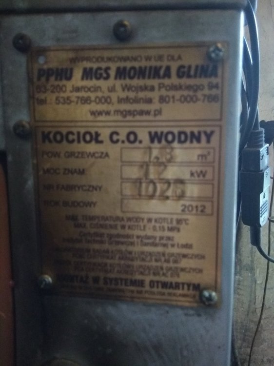

Nie mam zetki ale mam dziurę w drzwiach na dole fi120 więc świeże powietrze jest.pale różnie od dołu od gory na piecu staram się mieć 50-60.jak pale od gory jest lepiej ale nie zawsze mam na to czas.jutro zrobię zdjęcie tabliczki z kotla
Oto zdjęcie z tabliczka.Mieszkanie mam nieocieplone plastikow brak.metraż około 90m2.

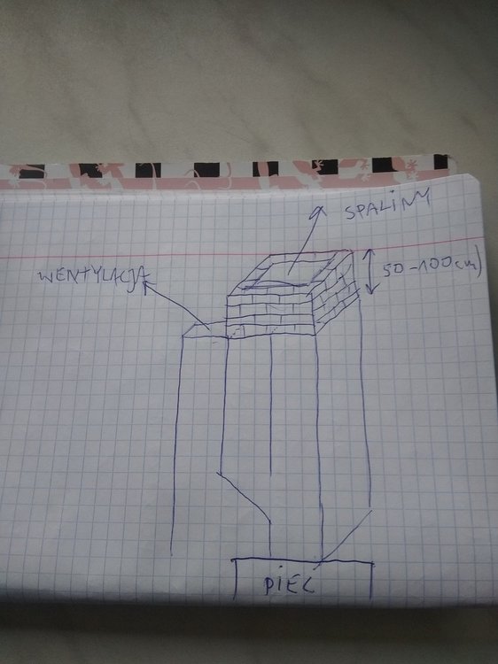

Mam jeszcze inny pomysł ale nie wiem czy wypali.chce dobudować do dwóch komor komin łącząc w jeden otwór.rysunek w zalaczniku
Jakies pomysły???sprawdzi się to rozwiazanie czy może wkład kupić??Myślałem jeszcze żeby pozbyć się tych cegieł pomiedzy jednym kanałem a drugim robiąc jeden wielki ale nie wiem czy da się w ogóle a po drugie to ponad 6 metrow
Ilu ludzi musi Tobie jeszcze napisać że masz wystarczający komin? Komin zarasta bo źle spalasz paliwo i to właśnie ono osadza się na ściankach komina. Wyrzucasz pieniądze w przestrzeń poczytaj tematy o spalaniu i wyciągnij wnioski.

Najtańsza opcja to kupno ilus t5am cegieł szamotowych i wrzucenie do kotła aby zmniejszyć komorę spalania , będzie sie palić duużo lepiej sprawniej nie będziesz robił kiszonki ani dymu a spalisz zdecydowanie mniej i komin zrobi się suchy jak pieprz , to pewne i nie trzeba za wiele myśleć tylko tak zrobić ,  ja w moim górniaku jak go miałem to przeważnie miałem ustawioną temperaturę 80 stopni a mało kiedy 65 a już poniżej 60 nigdy nie schodziłem bo to totalny bezsens , od tego aby w domu się nie kisić są albo termostaty albo grupa pompowo mieszająca albo zawór 3 drogowy i każde z tych rozwiązań jest zdecydowanie lepsze i tańsze niż przerabianie komina .

Pierwsze co powinieneś zrobić to zmniejszyć komorę spalania (kilka cegieł szamotowych na tył kotła) i zacząć palić metodą od góry (poczytaj o paleniu od góry, jest tego sporo). Po drugie węgiel pewnie jest "kaloryczny" , kup na próbę jakiś "słabszy" np. rusek od Energo. Po trzecie podniósłbym temperarurę na kotle do 60 °C.
