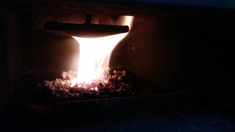

No i dziś po wymianie ślimaka na nowy typ i wypaleniu reszty retopala w końcu rozpocząłem spalanie tego stabka i obym się mylił ale z pierwszych prób kiepsko to widzę , płomień mały popiołu chyba też masa a temperatura na kotle tak szybko nie rosła podczas rozpalania jak na retopalu , za kilka dni dalsze relacje bo być może to tylko początek i źle go oceniam .
Panowie z mojej strony odradzam z całego serca kupno ekogroszku stabek , ten ekogroszek powinien być porównywany do czeskiego ekogroszku tego brunatnego bo ktoś mnie to przekonywał że lepszy od retopala a ja powiem że do retopala to on nie ma żadnego porównania nie ta liga , pali sie kiepsko idzie tego sporo , podajnik musi dużo więcej podawać jednym słowem mimo swojej ceny jest droższy o co najmniej 60% od retopala więc kompletnie nieopłacalny .
