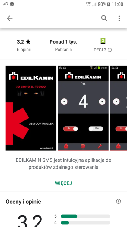

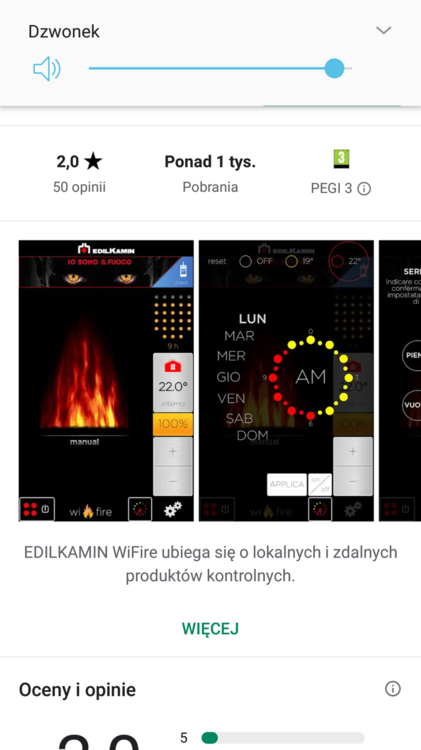

eliks Opublikowano 5 Maja 2019 #6 Opublikowano 5 Maja 2019 Obsługuje bufor i to nawet bez dodatkowych opcji. W menu serwisowym tylko odpowiedni tryb włączasz. Podobnie możesz podpiąć piec gazowy jako opcja. Sterowania przez Internet CHYBA jeszcze nie ma, na pewno jest GSM. Aplikacje Edilkamin widziałem więc może coś z tego będzie. @Trener40 ta szpachelka z rękawica to zestaw do corocznej kontroli kotła. Ja pale w tym momencie 7 miesięcy i 11 dni. Nie tknalem go palcem w środku.

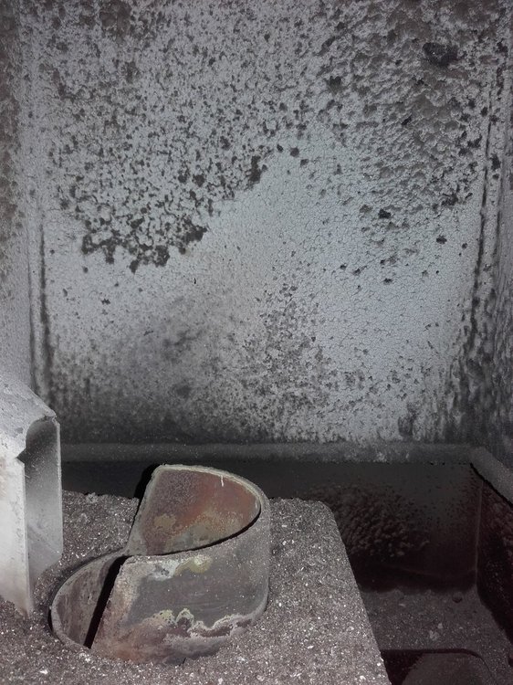

eliks Opublikowano 5 Maja 2019 #9 Opublikowano 5 Maja 2019 No może i jestem ale postępuje wg instrukcji i robię to specjalnie. Jak dojde (oby jak najszybciej bo mam dość tego zimna) do momentu czyszczenia wymiennika to na pewno to uwiecznie i się podzielę. Komora spalania wygląda tak:

Gość Trener40 Opublikowano 5 Maja 2019 #12 Opublikowano 5 Maja 2019 7 minut temu, Benton661 napisał: Parę miesięcy temu pokazywał zdjęcie swojego wymiennika. Puławiak kazał mu odkurzyć hehehe Czyli sam się nie czyści. Komora spalania jak widać trochę oblepiona, a co jest wyżej....Czekamy na relacje. Ja wolę częściej czyścić, bo tym spasobem wraca sprawność wymiennika, oraz spada ilość spalonego paliwa. Pozdro ludziska :).
