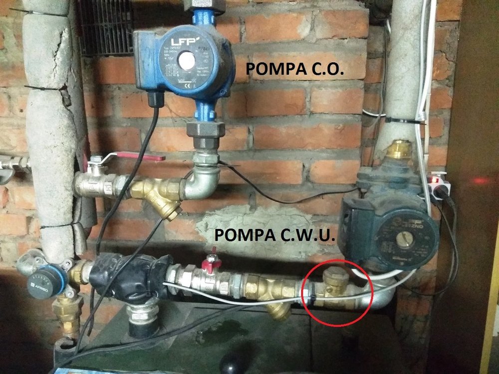

Witam!
Mam problem z szybkim wychładzaniem wody w zasobniku, kiedy ogrzewałem wodę z kotła to jeszcze tego tak bardzo nie odczuwałem, choć zawsze wydawało mi się, że zasobnik "krótko trzyma " ciepłą wodę. Po zamontowaniu kolektorów jest tragedia, bo temperatura na wygaszonym piecu jest raptem kilka stopni mniejsza niż na zasobniku. Musiałem zakręcić zawór zasilania cwu z kotla (kontrolując temp na solarach, zasobnik z dwiema wężownicami).
Buszując po necie znalazłem informację, iż zawór zwrotny klapowy najlepiej zamontować za pompą (na zasilaniu) w pozycji pionowej. W poprzedniej instalacji miałem zawór sprężynowy i nie było żadnych problemów. Jakie podjąć działania by wyeliminować wychładzanie zasobnika?
Wywalić ten zawór i wstawić sprężynowy za pompą? Czy może najpierw zamontować obecny klapowy pionowo za pompą? Stara instalacja, stare grzejniki stalowe żeberkowe, układ otwarty.
Za wszelką pomoc z góry dziękuję, gdyż nie mam już sił do pseudo fachowców.

Zawór zwrotny klapowy + pompa to zły pomysł, daj sprężynowy i będzie dobrze, możesz go zamontować przed lub za pompą - to bez znaczenia..
Zaw zwrotny klapowy zamontowany w pionie nie będzie działał na grawitacji.

Na pewno nie będzie miało znaczenie czy zawór zwrotny sprężynowy zastosuję za czy przed pompa? tak na logikę, to za pompą pompa go wypcha i się otworzy, ale jeśli to nie ma znaczenia to dam go przed bo nic nie muszę przerabiać. Polecacie jakiś konkretny/marka? Czy pierwszy lepszy spełni swoje zadanie?
Dzięki za pomoc :)
Przed czy za w przypadku zaw zwrotnego sprężynowego nie ma znaczenia, tylko kup z metalowym środkiem , te z plastikowym nie wytrzymują temperatury.

Wielkie dzięki za pomoc! Po wstawieniu zaworu zwrotnego sprężynowego, w końcu zasobnik trzyma ciepłą wodę.
pozdrawiam
