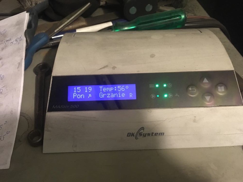

Problem Piec EMSTAL - STEROWNIK MASTER 500. Spadek temperatury
Witam wszystkich bardzo serdecznie.
Mam problem z piecem i borykam się z dużym zużyciem ekogroszku. 35-40kg na dobę.
Piec EMSTAL  12 - 35KW , Sterownik Master 500.
Objawy :  - długo i mozolnie dobija do zadanej temperatury
                 -  Gdy rusza ponownie po procesie podtrzymania temperatura powrotu zjeżdża ostro w dół (rury od powrotu zimne)
                    (przykład): Zadana 65C , pompa c.o 64stopnie. w Stanie podtrzymania dobija do 73-74C a potem spada do 41C i od nowa.
Próbowałem różnego paliwa. Pali się ładnym płomieniem. Brak spieków, mało popiołu.
 Testowałem nawet CO- 50C - pompa - 40C i jest to samo. Zjazd temp w dół , to samo przy C.O 75C i pompa np: 55C i wiele innych.
 Około 200m do ogrzania -  Dom ocieplony,  grzeniki starego typu żeliwne i nowsze.
Regulator pokojowy włączony : 20stopni i trzyma temperaturę.
Parametry:
Podawanie - 10 sek
Grzanie pauza - 55sek
siła nadmuchu - 60%
Nastaw CO - 65C
Pompa CO - 64 C (wcześniej 55C i próbowałem też 40C)
C.W.U - 50C
Przesłona na dmuchawie otwarta na 20% (testowałem różne)
Ogólnie próbowałem już wszystkiego i różnych ustawień. Pompy pracowały na 1 i na 3 biegu.
Jeśli ktoś ma jakiś pomysł to będę wdzięczny.

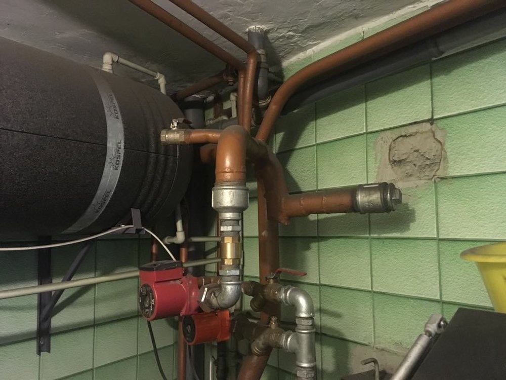

Objawy wskazują na problem z instalacją a bez schematu i danych trudno będzie znależć przyczynę .

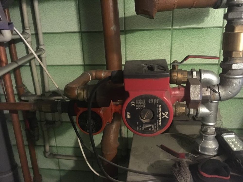

pompa co chodzi cały czas? bo tu już gdzieś na forum był taki sam przypadek. tyle że tam co jakiś czas załączała się podłogówka. z tego co widzę to nie masz żadnego zaworu regulującego temperaturę i podejrzewam że regulator pokojowy rozłącza pompę. jak cała instalacja wystygnie pompa załącza się i piec potem zasuwa żeby dobić temperaturę. to tak jak byś jadąc samochodem rozpędzał się i rzucał na luz i tak w kółko.
Coś w tym stylu właśnie! Ale pompa włącza się tak jak ją ustawię. Czyli np: CO zadane 65, pompa 50C. Problem polega na tym ze potrzymanie samoczynnie dobija do 73.  A potem spadek temp na powrocie jest do 41C. zeby znowu dobić do 65 zjada za dużo opału. Nie ważne jakie temp ustawię na C.O i na pompę to spadki są za duże. Jakiś pomysł?
Włącz pompe na stałe. To ja miałem ten problem,ze sterowne było czujnikiem i tak się robiło. Po załączeniu pompy na stałe problem się rozwiązał po 36h jak instalacja zaczęła pracować równo. Pompy na 1 i będzie git. Żeby prawidłowo działał czujnik temp w domu musi być mieszacz z siłownikiem i wtedy to działa. Ja tak zrobiłem w ubiegła sobotę i dołożyłem pompe kotlowa i teraz jest ok.

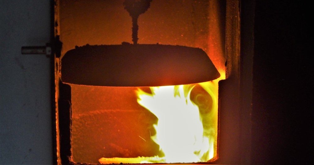

Masz założony deflektor?
Czy na czopuchu utrzymasz rękę? Bo termometru w czopuchu chyba nie masz...
Nie mam deflektora, "fachowcy" od pieca twierdzą, że w tym modelu nie potrzebuje i nic nie da. Czopuch nie jest gorący, ręką spokojnie.
Też to słyszałem.... ale  zrobiłem inaczej. Wywaliłem ten oryginalny bo niewiele daje na rynnie a kupiłem zwykłą żelazną patelnię o średnicy 28cm  za "aż" 16 pln i powiesiłem
Piec szybciej dochodzi do zadanej temperatury, mniej sadzy , czopuch chłodniejszy, wewnątrz temperatura spalin ~140*C
Nastawy w tej chwili 12/108 sekund, temp. zadana 65*C,  powietrze 1 cm szczelina,
Zużycie groszku ~25MJ  - 20kg/doba
Pomyłka. Czopuch jednak bardzo gorący, nie da się dotknąć. Ucieka mi ciepło w komin?
Oczywiście! Grzejesz powietrze.....
  Ja kładę rękę na czopuch i jest przyjemnie ciepły a jednocześnie wstawiony termometr pokazuje wewnątrz czopucha 140 *C
Za duży nadmuch.

Pytanie zasadnicze. Jeżeli kocioł dojdzie do zadanej, to czy pompa obiiegowa się wyłacza. Albo wyłącza ja jakiś sterownik pokojowy. Bo tu może byc przyczyna. Przy stałej pracy pompki coś takiego nie powinno występować. A co do długiego dochodzenia kotła do zadanej to dobrze. Kocioł popracuje i będzie zdrowszy. Moc kotła ustawiona dość wysoko. Ale i metraż konkretny to może tyle wciągać. Błędem jest brak mieszacza . Na grzejniki mogłbyś sobie ( z podczepioną do niego pogodówka) puszczać 40 stopni. Trzymajac jednocześnie na kotle 65-70. Pytanie ostatnie, czy korona palnika jest uszczelniona. Jeżeli nie, to lewe powietrze wydajnie ochladza kociol, zwiększając zużycie węgla.
Co jeszcze widze, to nierowne spalanie na palniku i za niski kopiec. Powietrze nie przechodzi przez trefe spalania. Tylko czesciowo bokiem. To tez wychladza kociol. Niewiem jak ten twoj dom jest ocieplony i jakie ma zapotrzebowanie. Ale 35kW to potwor. Wiedziales, ze dla stalej pracy tego palnika na mocy max potrzeba jakies 130 kg wegla na dobe?
Jest zamontowany regulator pokojowy (myslę, że działa na prostej zasadzie odłączenia pompy jak temp w domu zostatnie osiągnięta). Jak kocioł dochodzi do zadanej temp to pompa się wyłącza i w podtrzymaniu nie pracuje. Temperatura samoczynnie podbije jeszcze między 3-5stopni i potem jak temperatura spadnie zjazd gwałtowny z np: 68stopni do 40C bo wraca zimna woda z grzejników i rozpędza się od nowa i tak w koło.
Na tą chwilę wyłączyłem regulator pokojowy.
 C.O ustawiłem 55C i załączanie pompy od 35C.
Bardzo dobrze. Niech pompa pracuje w trybie stalym. Temperature kontroluj glowicami na grzejnikach. Kociol przy tym zuzyciu wegla tak pi razy drzwi pracuje z moca 10kW. Ale patrzac na palnik, kupe procentow z tej mocy puszczasz bokiem. CO na 55 tzn zadana kotla?
Jaki kopiec widzisz na palniku rynnowym?
:) rzeczywiscie. Dzieki za sprostowanie. Tak ze nie ma tu nic do rzeczy uszczelnianie retort.
