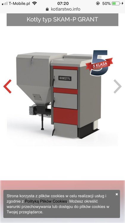

Ja mam zły palnik i na małych mocach kiepsko pali. Mój kolega ma piec z konstal 5klasy palnik obrotowy, ogrzewa 3 piętra po 86m2, kocioł ma 15 kw spalanie ma 16-22kg wiec ja pale za dużo ale na tym palniku noc więcej już nie zrobię.
On ma taki kociołek. Fajna sprawa, kotłem steruje Iryd PID z kolorowym wyświetlaczem tez bardzo fajny sterownik (jak dla mnie troche zakręcony w porównaniu do SKZP 02, może kwestia przyzwyczajenia)
Nie wiem dlaczego foto się nie ładuje.
