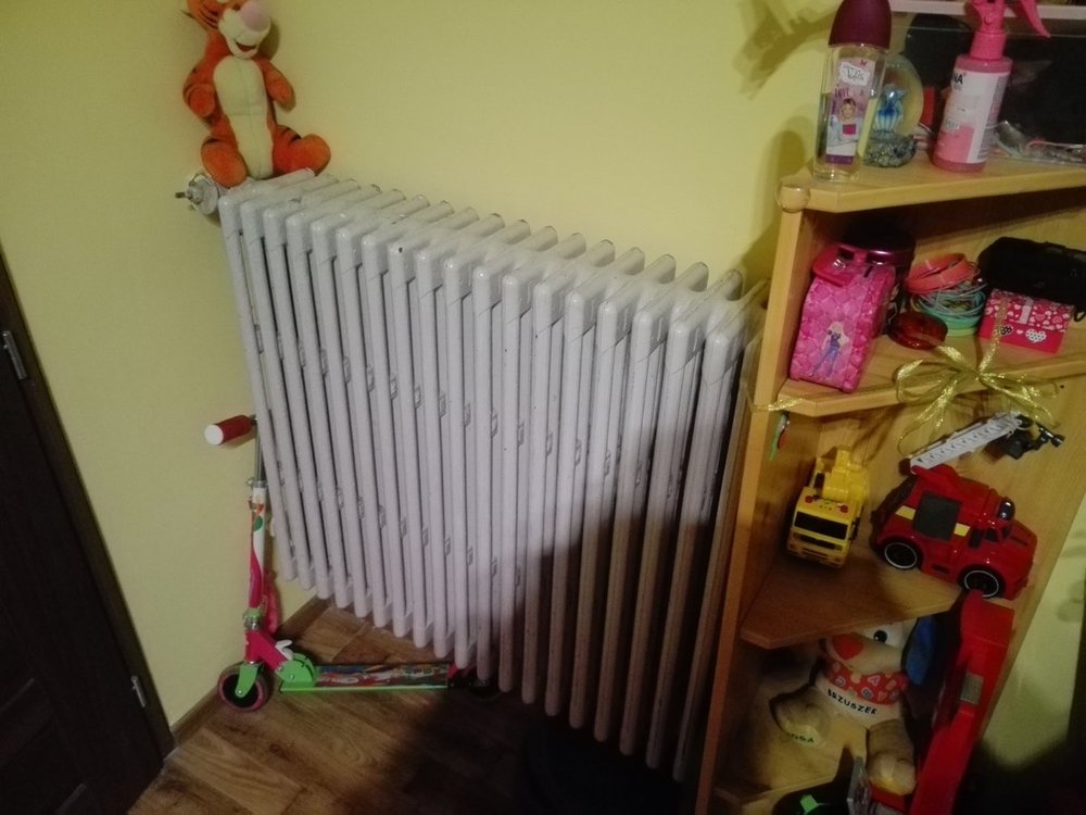

A zamulone grzejniki to żaden probelem wystarczy spuścić wodę ,  wykrecić 2 srubunki pojechać na myjnie i karcherem wymyć pod ciśnieniem od wew- efekt bedzie niesamowity za 5zł za grzejnik - robota na 5min .

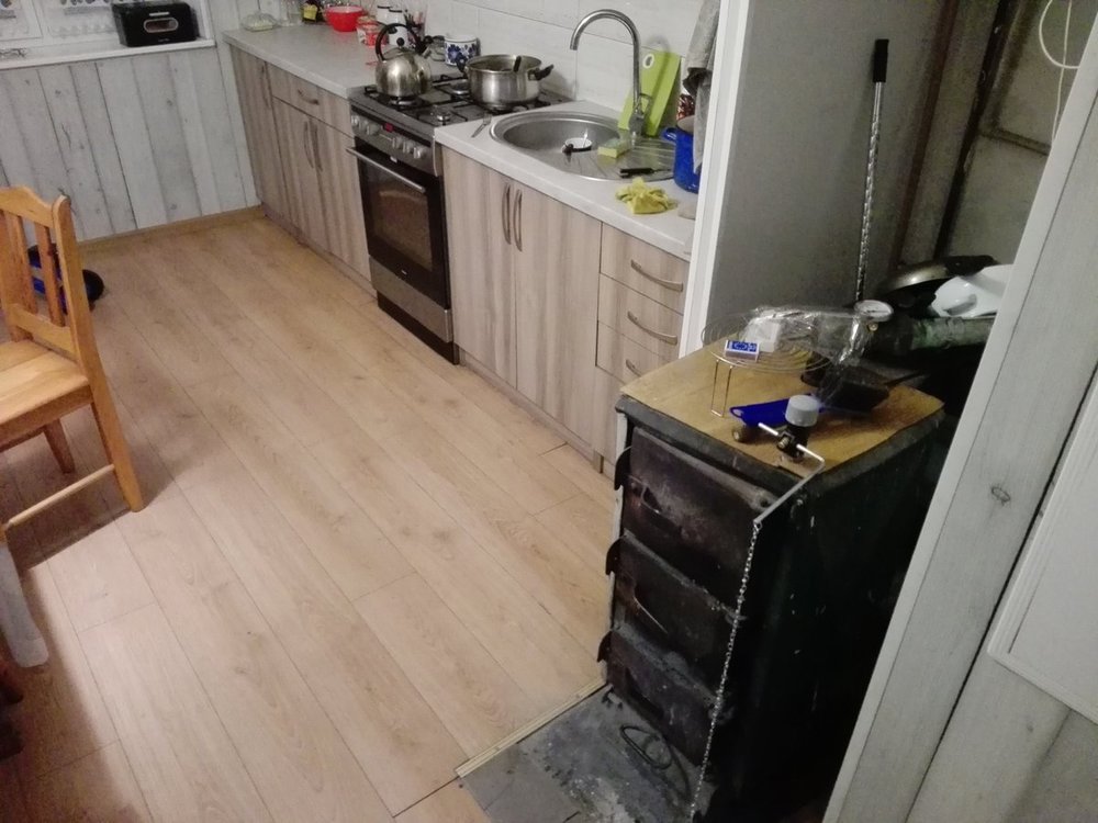

nie znam sie na węglu i nawet nie pomyślałem zapytać o jego pochodzenie, koszt to 730 zł/tona

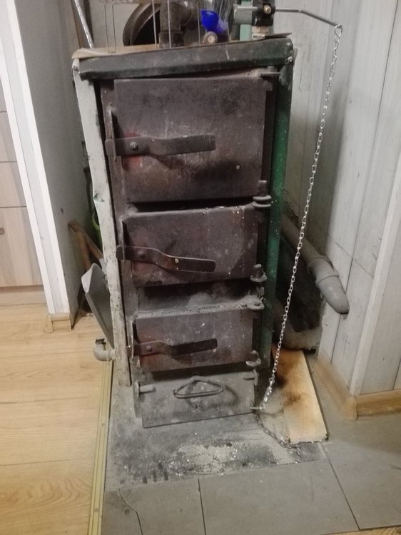

mój piec nie wiem ile ma KW naprawdę, nie ma żadnej tabliczki i nie mam pojęcia jak można to inaczej zbadać
Można zmierzyć płaszcz wodny od środka kotła  razem z rusztem wodnym i przyjąć że 1000 cm kwadratowych to około 1 kW wszystko dodać i da się obliczyć w taki prosty sposób moc kotła.

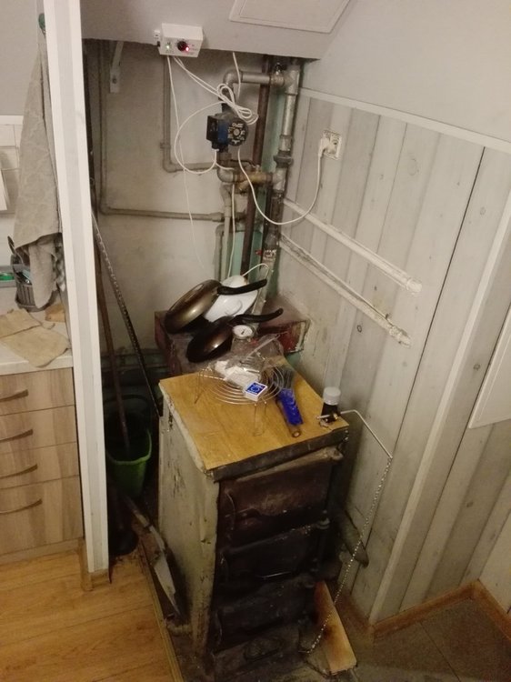

Dla zainteresowanych wstawiam kilka fotek

Nie boisz się takiego czegoś trzymać w mieszkaniu ?
O innych opcjach było już napisane wyżej. A ze strachem to nie jest najgorzej bo komin daje radę i czujnik czadu jak narazie bez reakcji od dwóch lat
@daber85
Instalacja jest źle wykonana-chodzi o naczynie wyrównacze,które powinno mieć swoją osobną rurę od kotła do nw o minimum 1"
Co do wyboru kotła to chyba już wszystko zostało napisane i to raczej Ty musisz podjąć decyzję,którą opcję wybrać.Pamiętaj,że kotły powinieneś montować 5 klasy.
Instalacja też jest bardzo stara jedynie hydraulik ją poprawił bo wczesniej naczynie bylo przelotowe w łazience a teraz wychodzi nad piecem z rury zasilania i poprawil trochę system z pompą bo wczesniej nie bylo zaworu roznicowego i wszystko szlo od razu z pieca przez wężownicę w bojlerze.
