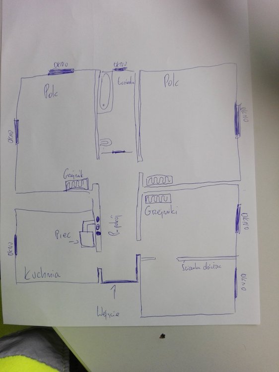

To prawda, ale zanim poda sie moc, wypada jeszcze zapytać, czy mieszkanie jest na parterze, środkowej kondygnacji, czy tez ostatniej? Do tego czy narożne, czy w środku bloku/kamienicy? Powierzcnia swoją drogą, ale grzejemy kubaturę a znaczenie mają straty przez  każdą "chłodną" przegrodę.
@gmaj22
Trafna uwaga,dlatego czekamy na te informację od autora tematu.

Więc tak. Moje mieszkanie na pośredniej kondygnacji (1 piętro) z trzech stron od zewnątrz ( stary budynek z jedną klatkae schodową, po 2 mieszkania na pietro).
Do tej pory caly czas węgiel ok. 2 tony/sezon.
Pierwszy raz zobaczylem te kominki na pellet i powiem szczerze bardzo ale to bardzo mnie zainteresowaly.

Tak, komin ceglany wiec liczę się z tym, że będę musiał wstawić wkład w przypadku palenia pelletem. Moje palenie na chwile obecną wygląda tak: rozpalamy rano ok godz 10-12 od góry, po ok 6 h w piecu przygasa więc jak jest zimno to na żar dorzucamy węgiel i jeszcze trochę się pali, gdy już idziemy spać w piecu praktycznie jest ciemno, a w domu zaczyna się robić zimno i tak do rana. Rano w domu ok 15 stopni więc zimno ale myślę że to przez nieocieplone ściany, bo w dotyku nawet w środku dnia bardzo zimne, szczególnie w narożnikach. Tak myślałem że gdybym miał ogrzewanie gazowe, to mogło by mnie to naprawdę bardzo kosztować bo wszyscy sąsiedzi (5 rodzin) mają gazowe i narzekają na rachunki, a w domach maja zimno bo oszczędzają. Dlatego tak bardzo mnie zainteresował mnie ten pellet.
Co jeszcze może was interesować?? hmmm...
Kuchnia do tej pory nie posiada grzejnika (ciepło z pieca) mieszkanie 3 pokojowe, każdy pokój 4x4,5m, najbardziej używane i ogrzewane są narożne, natomiast 3 pokój przedzielony jest na pół. przedpokój tez nie ogrzewany choć w nim rano jest najcieplej. Najwięcej opału schodzi na rozruch ok 2h bo instalacja z grubych prawie 4 cm rur i grzejniki też duże żeliwne poniemieckie dlatego cała instalacja do wymiany
