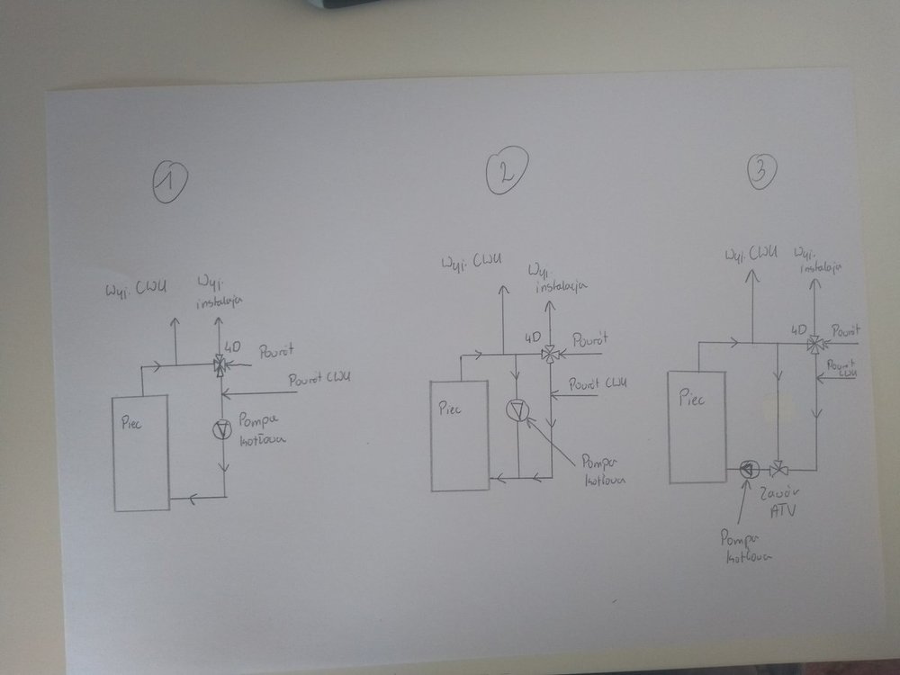

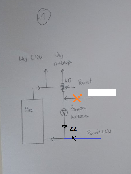

Chciał bym poprosić o opinie i poradę w sprawie montażu pompy kotłowej w instalacji z zaworem 4D.
Posiadam piec na pellet który ogrzewa 130 m2 powierzchni w domu parterowym wybudowanym w 2017 roku oraz zbiornik CWU 250 l i dwa grzejniki łazienkowe
Problem polega na tym że temperatura powrotu jest niska i piec długo pracuje żeby ją osiągnąć. Zalecana temperatura powrotu to 55 st. C.
Chciał bym się poradzić czy zamontowanie pompy kotłowej może pomóc w tym przypadku. Zastanawiam się w jaki sposób ją ewentualnie zamontować. Myślę nad trzema opcjami które przedstawiam na załączonym zdjęciu. Pierwsza z pompą na powrocie z 4D,  druga połączenie zasilania z powrotem i na tym połączeniu pompa, trzecia  połączenie zasilania z powrotem zaworem ATV i pompą za nim na powrocie do pieca. Czy mógł by poratować i podpowiedziec która opcja będzie prawidłowa. Dodam że wyjście rur z pieca 32 powrót też 32 ale po drodze jest trzy kolana na powrocie i zasilaniu wymuszone umiejscowieniem pieca i kształtem kotłowni przez co grawitacyjnie wygrzanie powrotu idzie wolno.
Proszę o poradę w ten sprawie będę bardzo wdzięczny.
Czy aby na pewno ? 4d powinien to robić to samo pod warunkiem że ma siłownik a nie jest ustawiany ręcznie. Poza tym 4d i podłogówka w całym domu + kocioł na pelet i bez chociaż mini bufora czy sprzęgła to moim zdaniem złe rozwiązanie .
Zawór 4D jest z siłownikiem ale jeśli powrót nie ma 55 st. C to jego otwarcie na instalację jest małe. Też myślę że opcja 3 jest odpowiednia jednak występuje ona najczesciej jeśli jest  sprzęgło, tak przynajmniej widziałem po lekturze forum i innych różnych źródeł . Zastanawiam się czy sprawdzi się z zaworem 4d i siłownikiem. Myślę też na opcja nr 2 w której zawór 4D będzie regulował temperaturę powrotu a pompa przyspieszy nagrzanie powrotu. Piec jest z dofinansowania a w nim zawór 4D i siłownik był umieszczony jako wyposażenie obowiazkowe. Okazało się że u mnie się średnio sprawdza i chciał bym to jakoś poprawić. Bez pompy kotłowej jest słabo więc jakaś opcje trzeba wybrać.

Skoro tak, to opcja #1, ale bezwzględnie zmienić wpięcie powrotu CWU, chyba że zmieścisz pompę kotłową pomiędzy 4D a trójnikiem wpięcia powrotu CWU.
Znaczenie mają również podłączenia obiegów za 4D. Czy masz dodatkowy mieszacz pompowy, jak wpięte są drabinki?
Edytowane przez gmaj22
Podejrzewam że grzejniki drabinkowe służą do suszenia ręczników wpięte w 4D , tylko czy podłogówka też nie działa  na 4D ,  a co za tym idzie to piec na niskich temperaturach dlatego tak długo powrót dochodzi , ja wyłączył bym ochronę powrotu  i nr 2

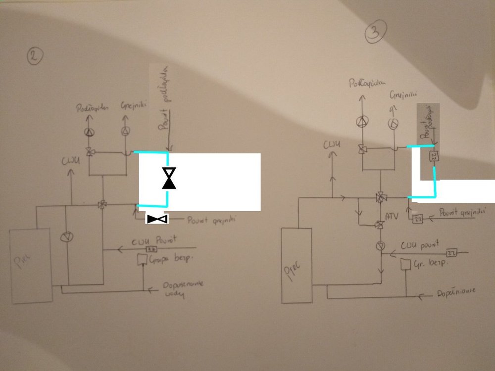

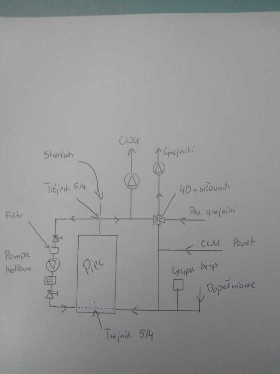

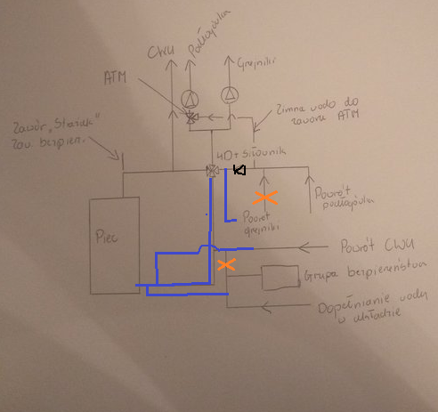

Cały układ wygląda jak na załączonym zdjęciu. Opcja nr 2 i 3 są dość proste do wykonania nie potrzeba wielu przeróbek aby wpiąć pompę i ewentualnie zawór ATV. Pytanie co będzie dobre.
Na powrocie z podłogówki zawór zwrotny. Drobna korekta podłączenia powrotów oraz grupy bezpieczeństwa -zwłaszcza jeśli zdecydujesz się na ATV na powrocie
Ok gmaj22 roziem że powroty grupa bezpieczenstwa dopełnianie wody oraz CWU przenosze blisko powrotu pieca. Jeśli wybiorę opcje nr 2 to trójnik łączący zasilanie z powrotem wpinam między powrotem CWU a 4 D na powrocie do pieca z 4D. Jeśli będzie opcja z zaworem ATV to kolejność wpieć patrząc na powrót do pieca z 4D wygląda tak zawór ATV pompa wpięcie powrotu CWU wpięcie grupy bezpieczeństwa i dopełniania wody w układzie. Jeśli dobrze rozumuje proszę o opinię a jeśli coś pomyliłem o poprawienie.
Generalnie w każdej opcji grupa bezpieczeństwa przy samym kotle. Powrót CWU jako pierwszy powrót od kotła, ponieważ zasilanie CWU jest pierwsze.
Jedynie w opcji #2 z pompą przewałową, najpierw mamy trójniki obiegu tej pompy, póżniej  zasilanie/powrót CWU , potem dopiero 4D.
Ale te trójniki to proponuje 5/4 cala co by pompa kotłowa nie zabrała całej wody

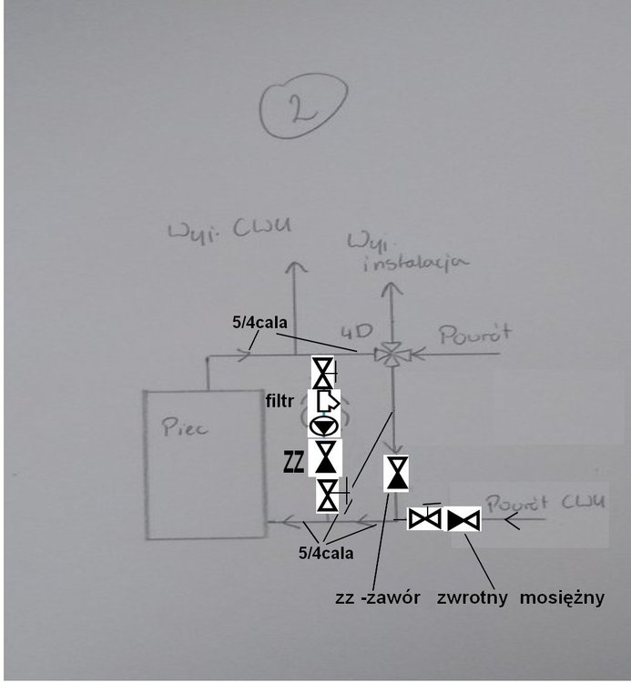

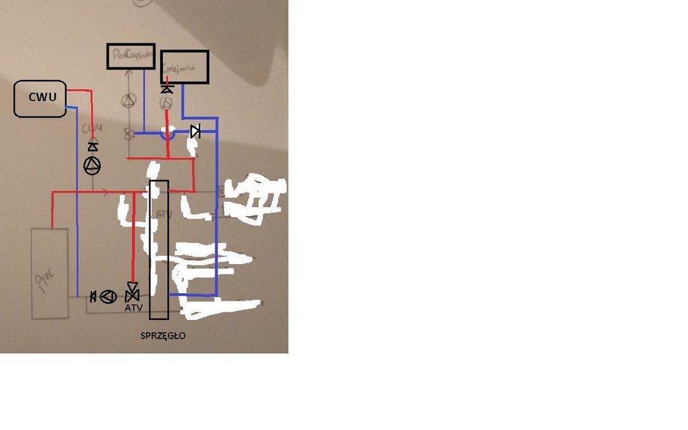

Po naniesieniu sugerowanych zmian opcje 2 i 3 rozumiem że mają wyglądać tak jak za zdjęciu. Oczywiście trójniki 5/4, filtry siatkowe przed pompami i zawory zwrotne umieszczone za pompami j w miejscach sugerowanych przez uczestników rozmowy, w opcji nr 1 ewentualnie tak jak pisał kolega gmaj22.
Jeśli ktoś mógł by to obejrzeć i powiedzieć czy jest ok było by super.
Która opcja waszym zdaniem będzie najlepsza.

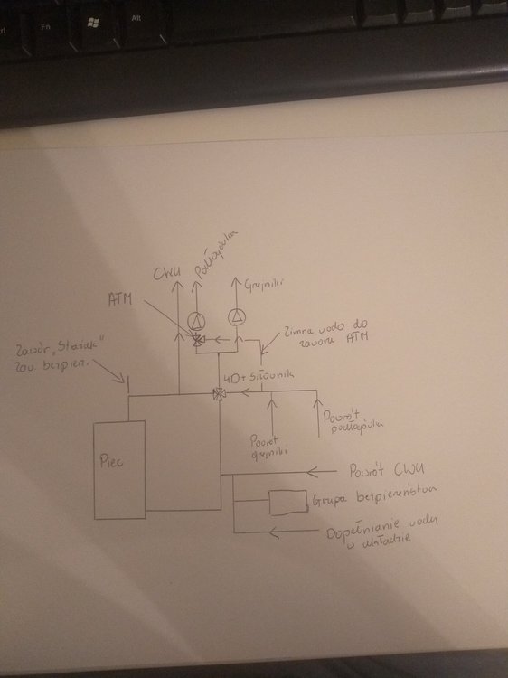

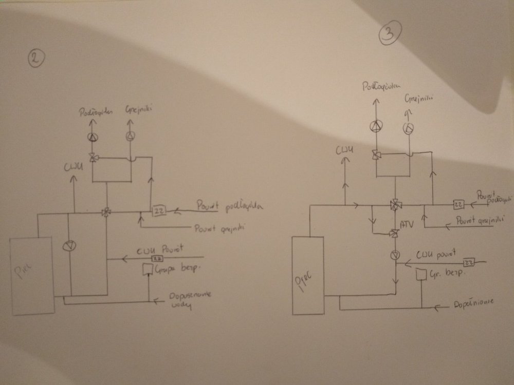

Na obu schematach zła lokalizacja ZZ na powrocie z podłogówki.Jak ATV to jak w zał.+zabezpieczenia dla układu zamkniętego
Edytowane przez zaworek
może tak
oczywiście wyłączyć ochronę powrotu
