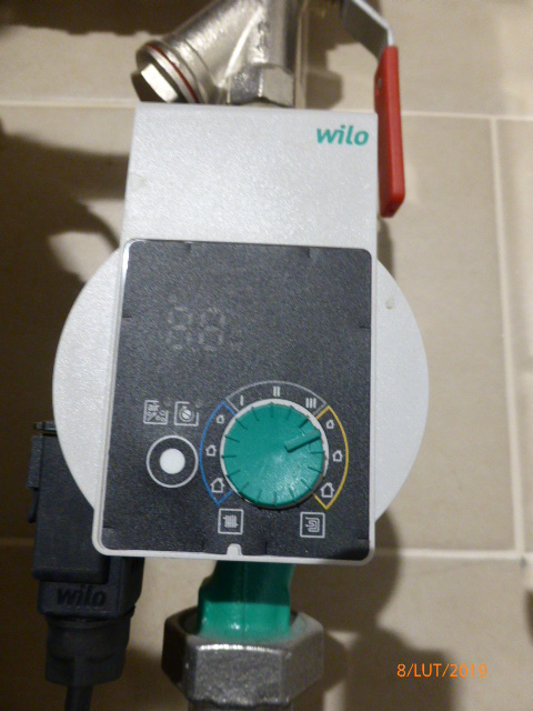

Witam,
Muszę dokupić pompę na krótki obieg kotłowy ( problem z temperaturą powrotu przez super działający zawór 4D z siłownikiem). Jaka pompę polecacie i jakie montowaliście u siebie? pompa obiegowa czy cyrkulacyjna lepsza? jakiej firmy?
Nie podałeś jaki to piec. Ja dla Pellet 14kW na powrocie z 4D wstawiłem wilo Yonos Pico 2.0 25/1-4. Pompa pracuje z najmniejszym stałym przepływem. Pobiera 3 -4 Wat.
Taka jak kolega pisze wystarczy, najlepiej z regulacją płynną wydajności.
Pompa cyrkulacyjna CW sie do tego nie nadaje.
Czyli w jakiej pozycji jest nastawione pokrętło pompy ?
Czyli pompa cyrkulacyjna Grundfos odpada? Kocioł Defro komfort eko lux 15 kW
Ogrzewanie podłogowe Stała różnica ciśnień (Δp-c):
Ale ta pompa pracuje jako kotłowa nie CO. Dopytuję, bo mam taką pompę u siebie i właściwie nie wiem która pozycja byłaby najlepsza. Oczywiście mam na myśli pompę na powrocie 4D.
Tu nie ma opcji najlepsza pozycja - tu jest opcja odpowiednia temp na powrocie - tak ustawiasz aby było na powrocie 55C lub mniej wg twego uznania.

Pytam Was o to bo moi hydraulicy polecają tylko pompę cyrkulacyjna np grundfos, wilo yonos pico niby za duza i wgl inna niby namiesza w układzie
"Ale ta pompa pracuje jako kotłowa nie CO. Dopytuję, bo mam taką pompę u siebie i właściwie nie wiem która pozycja byłaby najlepsza. Oczywiście mam na myśli pompę na powrocie 4D."
Ta POMPA pracuje jako "kotłowa" na powrocie  4D. Na I biegu mam ten sam efekt temperatury na powrocie ale pobiera więcej mocy. Co prawda to tylko kilka Wat ale ....
Przy najmniejszym możliwym ustawieniu prędkości "grzejnikowej" - temperatura na pworocie nie była stabilna.
