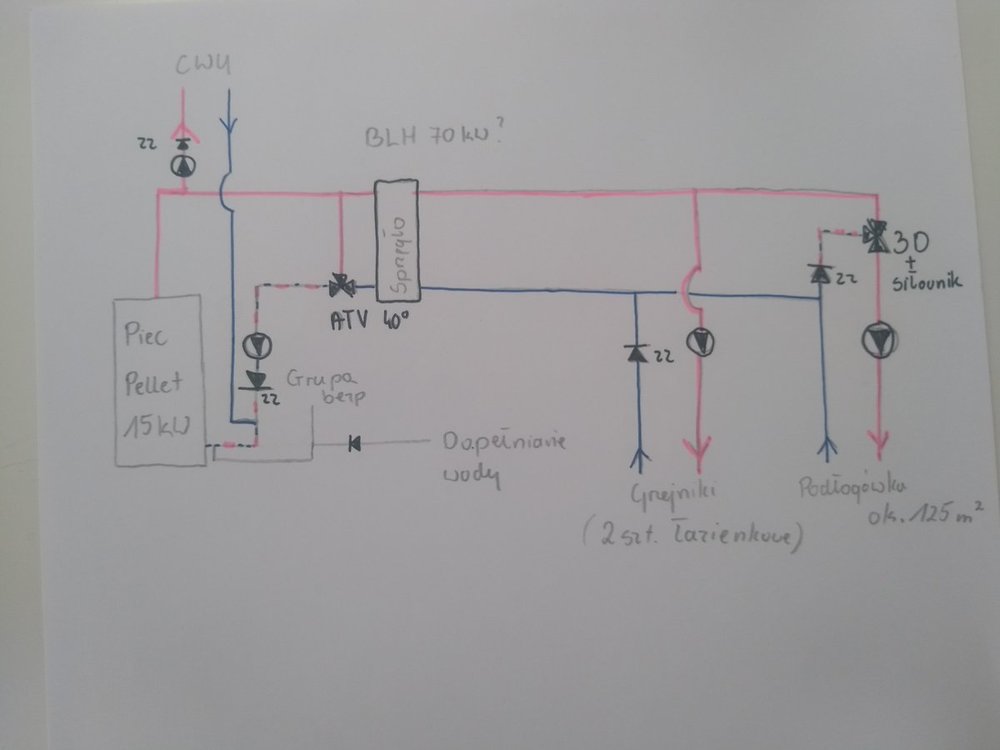

Chciał bym odświeżyć temat. Czy ktoś mógł by sprawdzić schemat instalacji ze sprzęgłem hydraulicznym. Zastanawiam się nad takim rozwiązaniem i dlatego mam kilka pytań. Instalacja w uk. zamkniętym z zabezpieczeniami, pięć na pellet, dwa grzejniki łazienkowe, CWU 250 l w lecie grzany solarami, reszta cały dom podłogowa ok 125 m2
1. Czy pompy mogą być montowane tak jak na schemacie czyli kierunek pracy w dół czy lepiej będzie ustawić je poziomo i zastosować sprzęgło rozdzielacz hydrauliczny zamiast zwykłego sprzęgła.
2. Czy zawór ATV jest dobrym rozwiązaniem które się sprawdzi.
3. Czy da się do instalacji podłączyć w przyszłości pięć gazowy. Ewentualnie w którym miejscu i jak będzie można go wpiąć. Czy zostawienie zaślepionych trójników w odpowiednim miejscu i jakichś zaworów będzie ok. 712003411_IMG_20191001_1500490152.thumb.jpg.58e716b10baa0affbefe11b7114b74f9.jpg

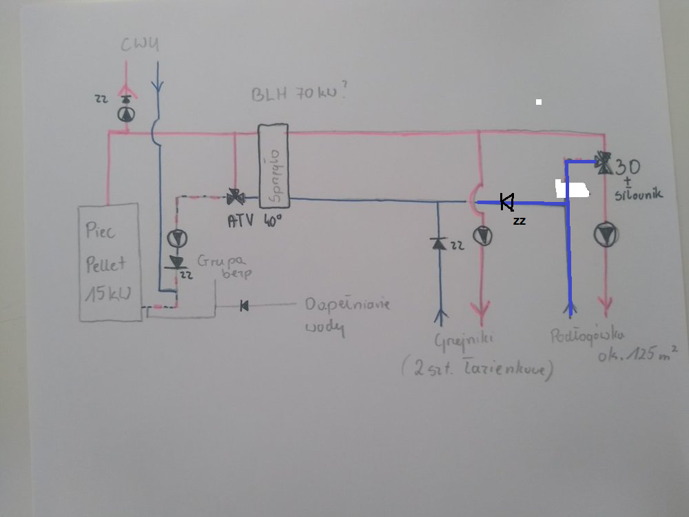

1/ zawór zwrotny w obiegu podłogówki był w złym miejscu - poprawione wyżej
Pompy mogą pracować w dół - przed pompami filtry
2/ przy sprzęgle odpowiednią temperaturę powrotu zapewni odpowiednia wydajność pompy obiegu kotłowego. Przy kotle peletowym ATV jednak wskazany
3/ da się - pytanie tylko, jaki to będzie kocioł gazowy? Jednofunkcyjny, dwufunkcyjny, kondensat?. Przy łączeniu w jednej instalacji kotła na paliwo stałe i gazowego większość producentów zaleca stosowanie wymiennika płytowego. Sprzęgło czasami również, ale w obiegu kotła gazowego.

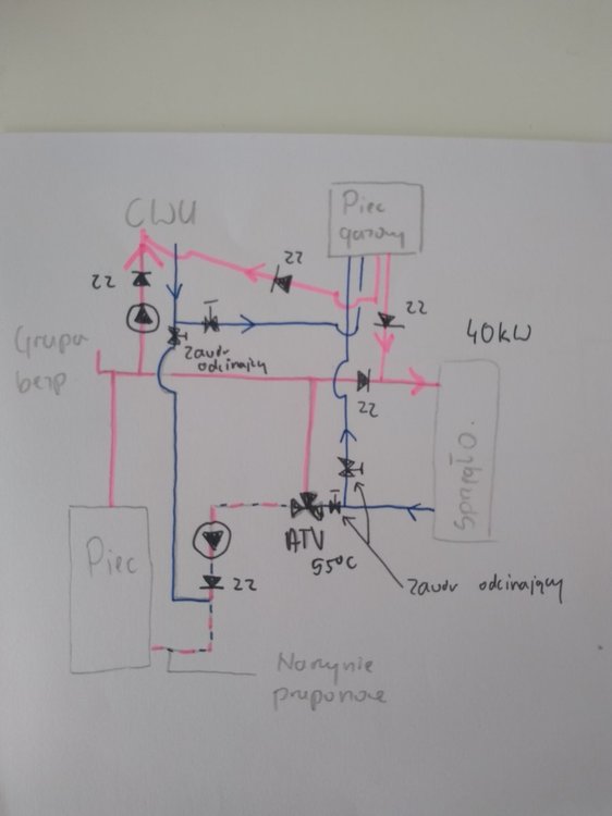

Czy podłaczenie kotła gazowego do instalacji jak na schemacie będzie ok może ktoś coś doradzi.
Jaką wielkość sprzęgła dobrać.
