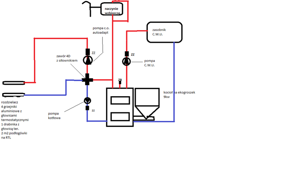

DawidosPW Opublikowano 18 Marca 2020 #1 Udostępnij Opublikowano 18 Marca 2020 Witam serdecznie Wszystkich Po raz pierwszy umieszczam post, choć przeglądam forum już długo. Niedługo będę wykonywał u siebie instalację C.O C.W.U. Kocioł z podajnikiem na ekogroszek 9kW, sterownik SKZP-02, zasobnik C.W.U 110 litrów ( w lecie również ogrzewanie wody z kotła) Bardzo proszę oceńcie schemat instalacji i powiedzcie, co trzeba zmienić, dodać, a może, gdzieś jest przerost formy nad treścią Odnośnik do komentarza Udostępnij na innych stronach Więcej opcji udostępniania...
sambor Opublikowano 18 Marca 2020 #2 Udostępnij Opublikowano 18 Marca 2020 Ślicznie, może siłownik na 4-D jest nie potrzebny, ale jak chcesz mieć namiastkę "dużej, prawdziwej kotłowni" to może być Odnośnik do komentarza Udostępnij na innych stronach Więcej opcji udostępniania...
PioBin Opublikowano 18 Marca 2020 #3 Udostępnij Opublikowano 18 Marca 2020 9 minut temu, sambor napisał: ...może siłownik na 4-D jest nie potrzebny... Masz racje, ale wtedy "zamiast silownika" ja zrobilbym u siebie sterowanie pogodowe kotlem. Jesli jednak mialbym utrzymywac stala wysoka temperature kotla (z innych powodow np. gwarancja) to silownik i pogodowke na nim bym jednak zostawil. Odnośnik do komentarza Udostępnij na innych stronach Więcej opcji udostępniania...
sambor Opublikowano 18 Marca 2020 #4 Udostępnij Opublikowano 18 Marca 2020 Tak naprawdę przy tak małej instalacji ochrona powrotu nie jest aż tak potrzebna, wystarczyłaby temp na kotle rzędu i 60-65C i nawet bez zaw 4-D będzie prawidłowo działać, ale jak jest wymóg dodatkowy - czyli gwarancja to 4-D ustawiony na stałe 50/50% i jest dobrze. Wg niemieckich norm (DIN) jak instalacja ma pojemność nie większą niż 20l/kW mocy kotła to dod ochrona nie jest potrzebna. A wg polskich producentów to musi być pełna ochrona z4-D i pogodówką co jest bzdurą i wcale nie chroni kotła przed niskimi temp powrotu. Odnośnik do komentarza Udostępnij na innych stronach Więcej opcji udostępniania...

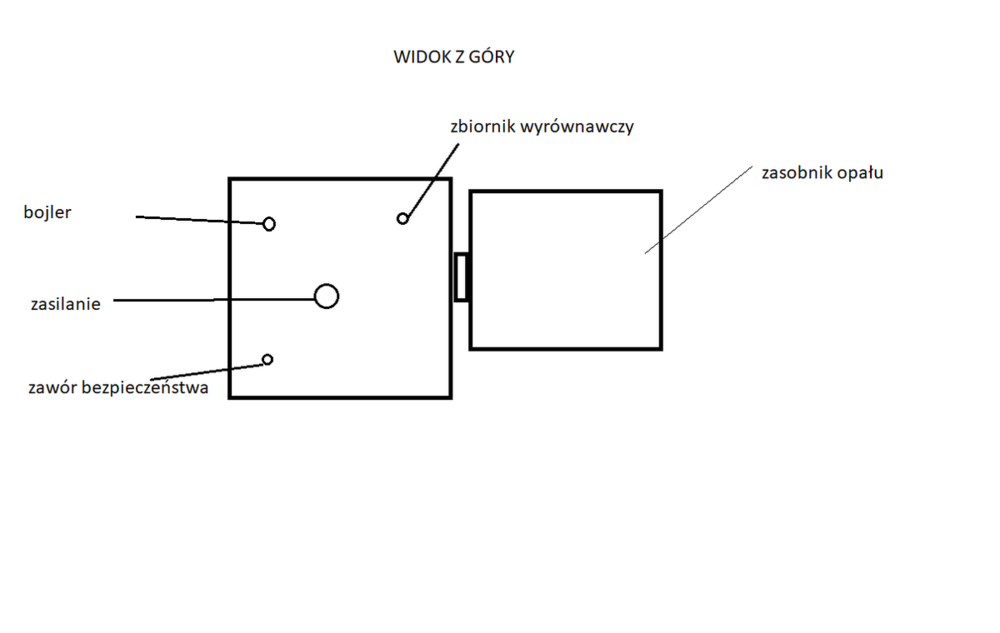

DawidosPW Opublikowano 18 Marca 2020 Autor #5 Udostępnij Opublikowano 18 Marca 2020 Dzięki za pozytywną opinię :) To mam jeszcze pytanie techniczne odnośnie podłączenia do kotła: na rysunku jest rzut kotła z góry i dokładnie tak opisane wyjścia, naczynie wzbiorcze muszę podłączyć na zasilaniu, czy mogę jednak do wyjścia opisanego jako "zbiornik wyrównawczy"? Odnośnik do komentarza Udostępnij na innych stronach Więcej opcji udostępniania...
sambor Opublikowano 18 Marca 2020 #6 Udostępnij Opublikowano 18 Marca 2020 Naczynie podłącz po króciec 1" lub większy, do naczynia daj rurę 1" stal lub miedź Cu28. Odnośnik do komentarza Udostępnij na innych stronach Więcej opcji udostępniania...
DawidosPW Opublikowano 18 Marca 2020 Autor #7 Udostępnij Opublikowano 18 Marca 2020 17 minut temu, sambor napisał: Tak naprawdę przy tak małej instalacji ochrona powrotu nie jest aż tak potrzebna, wystarczyłaby temp na kotle rzędu i 60-65C i nawet bez zaw 4-D będzie prawidłowo działać, ale jak jest wymóg dodatkowy - czyli gwarancja to 4-D ustawiony na stałe 50/50% i jest dobrze. Wg niemieckich norm (DIN) jak instalacja ma pojemność nie większą niż 20l/kW mocy kotła to dod ochrona nie jest potrzebna. A wg polskich producentów to musi być pełna ochrona z4-D i pogodówką co jest bzdurą i wcale nie chroni kotła przed niskimi temp powrotu. Rozumiem więc zawór 4d zrobię bez bez siłownika idąc tym tokiem rozumowania , w takiej małej instalacji montować pompę na obiegu kotłowym ? Odnośnik do komentarza Udostępnij na innych stronach Więcej opcji udostępniania...
sambor Opublikowano 18 Marca 2020 #8 Udostępnij Opublikowano 18 Marca 2020 Tak zamontuj, ale ja najpierw sprawdziłbym czy bez tej pompy na zaw 4-D 1" i takich samych rurach będzie działać prawidłowo. Oczywiście głowice na wszystkich grzejnikach Odnośnik do komentarza Udostępnij na innych stronach Więcej opcji udostępniania...
DawidosPW Opublikowano 18 Marca 2020 Autor #9 Udostępnij Opublikowano 18 Marca 2020 Sambor wielkie dzięki za rzeczową pomoc Podsumowując: Naczynie wzbiorcze podłączam na głównym zasilaniu (5/4") rurą cu 28 zawór 4d 5/4" (narazie bez siłownika) obieg kotłowy na razie bez pompy( jesli bedzie niska temp. na powrocie, to montuję pompę) na grzejnikach zawory termostatyczne czy najdalszy grzejnik może być oddalony od rozdzielacza 15 metrów? Odnośnik do komentarza Udostępnij na innych stronach Więcej opcji udostępniania...
sambor Opublikowano 18 Marca 2020 #10 Udostępnij Opublikowano 18 Marca 2020 7 minut temu, DawidosPW napisał: czy najdalszy grzejnik może być oddalony od rozdzielacza 15 metrów? Tak może być, tylko te bliżej pompy trzeba odpowiednio ustawić na wstępnych przepływach. Odnośnik do komentarza Udostępnij na innych stronach Więcej opcji udostępniania...
DawidosPW Opublikowano 18 Marca 2020 Autor #11 Udostępnij Opublikowano 18 Marca 2020 Na rozdzielaczu czy głowicy? Odnośnik do komentarza Udostępnij na innych stronach Więcej opcji udostępniania...
sambor Opublikowano 18 Marca 2020 #12 Udostępnij Opublikowano 18 Marca 2020 Na rozdzielaczu jest ciężko, ale na grzejniku pod głowicą powinna być nastawa wstępna zaworu i tam regulujesz. Ten grzejnik co jest daleko, to duży? Może trzeba będzie dać większy przekrój PEX-a do niego np nie 16 a 20. Odnośnik do komentarza Udostępnij na innych stronach Więcej opcji udostępniania...
gmaj22 Opublikowano 18 Marca 2020 #13 Udostępnij Opublikowano 18 Marca 2020 2 godziny temu, DawidosPW napisał: Sambor wielkie dzięki za rzeczową pomoc Podsumowując: Naczynie wzbiorcze podłączam na głównym zasilaniu (5/4") rurą cu 28 zawór 4d 5/4" (narazie bez siłownika) obieg kotłowy na razie bez pompy( jesli bedzie niska temp. na powrocie, to montuję pompę) na grzejnikach zawory termostatyczne czy najdalszy grzejnik może być oddalony od rozdzielacza 15 metrów? Przecież masz do naczynia "dedykowany" króciec opisany jako "zbiornik wyrównawczy" - warunek średnica minimum DN25. Zawór 4D i obieg kotłowy 5/4 cala - wtedy może obejdzie się bez pompy kotłowej, zwłaszcza jak ustawisz go 50/50. Ale zasilanie rozdzielacza CO dla tych 4 grzejników powinno wystarczyć DN 20 (dla zaworu 4D 1") , chociaż możesz dać DN 25 (dla zaworu 4D - 5/4"). Odnośnik do komentarza Udostępnij na innych stronach Więcej opcji udostępniania...
DawidosPW Opublikowano 18 Marca 2020 Autor #14 Udostępnij Opublikowano 18 Marca 2020 2 godziny temu, gmaj22 napisał: Przecież masz do naczynia "dedykowany" króciec opisany jako "zbiornik wyrównawczy" - warunek średnica minimum DN25. Zawór 4D i obieg kotłowy 5/4 cala - wtedy może obejdzie się bez pompy kotłowej, zwłaszcza jak ustawisz go 50/50. Ale zasilanie rozdzielacza CO dla tych 4 grzejników powinno wystarczyć DN 20 (dla zaworu 4D 1") , chociaż możesz dać DN 25 (dla zaworu 4D - 5/4"). ok rozumiem rzeczywiście dedykowany króciec ma 1" to tam będzie wyrównawczy wyjście z kotła jednak jest 6/4 cala ale obieg kotłowy i zawór 4d zrobię na 5/4cala z rozdzielacza ma być zasilone 4 grzejniki, jedna drabinka w łazience i też w łazience 2 m2 podłogówki na RTL więc do rozdzielacza dam zasilanie 1"(cu28) dziękuje za podpowiedzi Odnośnik do komentarza Udostępnij na innych stronach Więcej opcji udostępniania...
DawidosPW Opublikowano 18 Marca 2020 Autor #15 Udostępnij Opublikowano 18 Marca 2020 4 godziny temu, sambor napisał: Na rozdzielaczu jest ciężko, ale na grzejniku pod głowicą powinna być nastawa wstępna zaworu i tam regulujesz. Ten grzejnik co jest daleko, to duży? Może trzeba będzie dać większy przekrój PEX-a do niego np nie 16 a 20. ostatni grzejnik to 20 żeberek aluminiowych - odległość od rozdzielacza15 m potem jest tak: drabinka - odległość od rozdzielacza10 m 2 m2 podłogówki - odległość od rozdzielacza 8,5 m grzejnik 10 żeberek alu. - odległość od rozdzielacza 7 m grzejnik 10 żeberek alu. - odległość od rozdzielacza 4m grzejnik 15 żeberek alu. -odległość od rozdzielacza 1,5 m Odnośnik do komentarza Udostępnij na innych stronach Więcej opcji udostępniania...
sambor Opublikowano 18 Marca 2020 #16 Udostępnij Opublikowano 18 Marca 2020 31 minut temu, DawidosPW napisał: ostatni grzejnik to 20 żeberek aluminiowych - odległość od rozdzielacza15 m Do niego potrzeba na zasilanie i powrót PEX20. Odnośnik do komentarza Udostępnij na innych stronach Więcej opcji udostępniania...
DawidosPW Opublikowano 18 Marca 2020 Autor #17 Udostępnij Opublikowano 18 Marca 2020 Gdyby udało mi się jakoś wcisnąć rozdzielacz w środek mieszkania to pewnie odległości byłyby mniejsze i nie miałoby to wpływu tak bardzo na przepływ. Ale wtedy zasilanie do rozdzielacza będzie miało 10 m i pełno kolanek. Odnośnik do komentarza Udostępnij na innych stronach Więcej opcji udostępniania...
sambor Opublikowano 19 Marca 2020 #18 Udostępnij Opublikowano 19 Marca 2020 Po pierwsze łatwiej jest grube rury zaizolować - a przy takich odległościach trzeba to wykonać dobrze, a rura Cu28 bez problemu wystarczy, kolanka jej nie przeszkadzają, natomiast izolowanie długich odcinków PEX16 , kiepską izolacją jest nieefektywne. Odnośnik do komentarza Udostępnij na innych stronach Więcej opcji udostępniania...
DawidosPW Opublikowano 19 Marca 2020 Autor #19 Udostępnij Opublikowano 19 Marca 2020 Brzmi rozsądnie a czy mogę z zasilania przed rozdzielaczem zrobić trójnik na zasilenie drabinki i tej małej podłogówki ? Odnośnik do komentarza Udostępnij na innych stronach Więcej opcji udostępniania...
sambor Opublikowano 19 Marca 2020 #20 Udostępnij Opublikowano 19 Marca 2020 Możesz, tylko drabinkę będzie trzeba mocno przydławić aby nie zabierała całej wody z CO. Odnośnik do komentarza Udostępnij na innych stronach Więcej opcji udostępniania...
DawidosPW Opublikowano 19 Marca 2020 Autor #21 Udostępnij Opublikowano 19 Marca 2020 Rozumiem że zrobię to głowicą przy drabince Jeszcze głowic nie kupiłem . Jakie polecasz? Odnośnik do komentarza Udostępnij na innych stronach Więcej opcji udostępniania...
sambor Opublikowano 19 Marca 2020 #22 Udostępnij Opublikowano 19 Marca 2020 Głowicą to nastawiasz temp w pomieszczeniu a przepływ regulujesz albo nastawami wstępnymi na zaworze ( pod głowicą powinny być nastawy ) a jak nie ma to na zaworze powrotnym ( odcinającym) od grzejnika. Odnośnik do komentarza Udostępnij na innych stronach Więcej opcji udostępniania...
DawidosPW Opublikowano 19 Marca 2020 Autor #23 Udostępnij Opublikowano 19 Marca 2020 Tak tak nieprecyzyjnie to nazwałem. Mówiąc o głowicach miałem na myśli głowica + zawór. Mój błąd. Odnośnik do komentarza Udostępnij na innych stronach Więcej opcji udostępniania...
sambor Opublikowano 19 Marca 2020 #24 Udostępnij Opublikowano 19 Marca 2020 Tu musisz kupić takie aby ci pasowały zarówno finansowo jak i pod względem technicznym- proste, kątowe oraz żeby miały regulację wstępną na samym zaworze. Odnośnik do komentarza Udostępnij na innych stronach Więcej opcji udostępniania...
