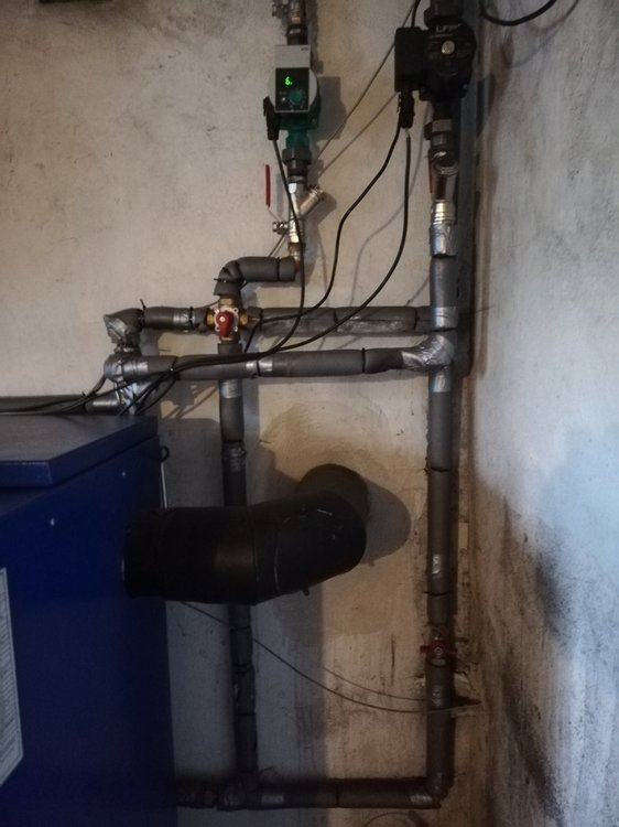

pytanie z innej beczki mam dopuszczanie wody do kotła na powrocie z bojlera jest na zdjęciu czy mogę do rozgrzanego kotła delikatnie dopuścić wody
Edytowane przez wyspa13

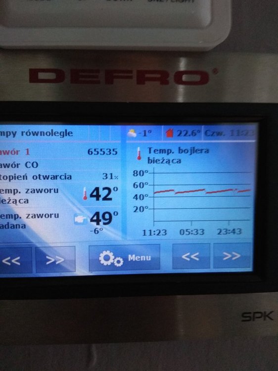

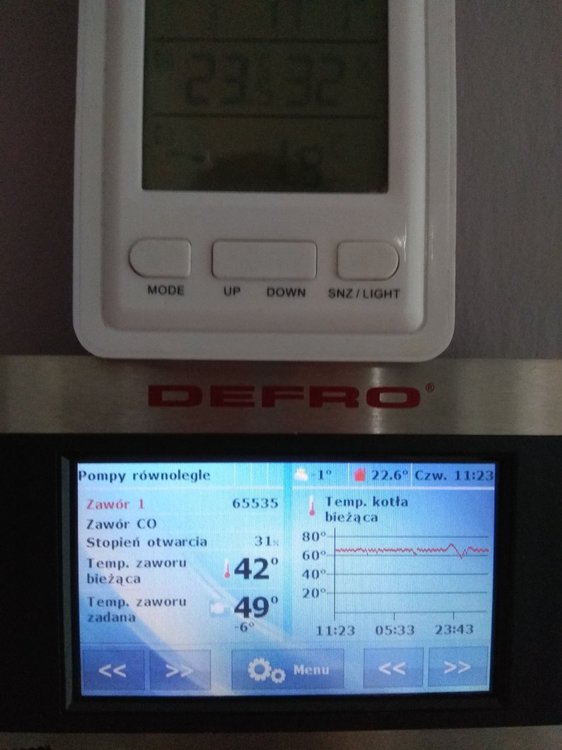

Witam czy jest jakiś sposób na przydławienie bojlera kocioł chodzi stabilnie do momentu uruchomienia się pompy cwu gwałtowny spadek temperatury w kotle  pompa od cwu ustawiona na przepływ 0,5m
To jest normalny objaw :)
a jak by tak  przykręcił zawory na zasilaniu i powrocie od cwu to nic nie wybuchnie
Normalnie jest tak, że pompa od cwu jest ustawiona na najmniejszą moc i ma dogrzewać bojler. Skok powinien być chwilowy (w zależności od histerezy cwu) i potem powrót coraz cieplejszy :)
ok a co  z tym dopuszczaniem wody na powrocie do rozgrzanego kotła
wyspa 13  a czy  ta instalacja jest ciśnieniowa bo zawór bezpieczeństwa widzę a zbiornik przeponowy gdzie , na kocioł rozgrzany to zimnej wody nie dolewaj ,chyba że masz możliwość dopuszczania ciepłej z bojlera (świetny patent )

masz dwie fotki z regulatora gdzie jest pokazane na wykresie jak to działa, oba zrobione w jednym czasie. Ale jak jest większy pobór wody ciepłej to tak jak pisał gilal.
dobra panowie wiem wszystko dzięki za komentarze i stawiam browarek wrzucam jeszcze zdjęcie dla mironw gdzie znajduje się zbiornik przeponowy pozdrawiam
