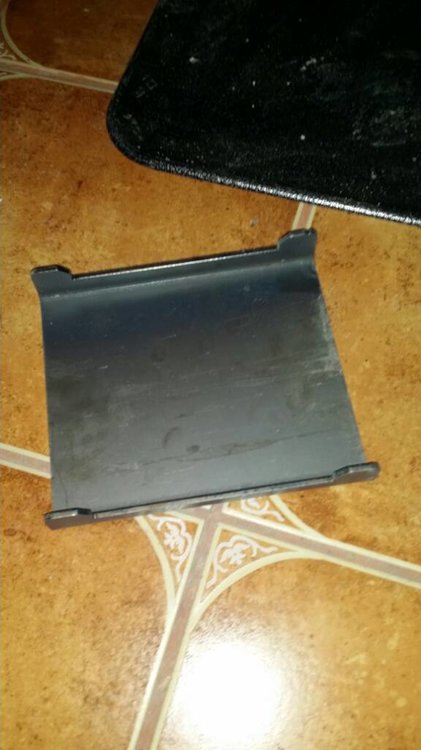

Masz w tej wersji kotła deflektor?
Mam tak
W zestawie jeszcze było to ale nie zakładał instalator
Teraz jest w podtrzymaniu i juz widać ze tworzy kolejnego kalafiora.

Umnie mój automat spalił wciągu doby 50kg tez mi kalafiora i nie mogę dojść końca a to coś co tam masz tą blachę nią zakrywasz palnik jak palisz zwykłym opałem
Zgadza się ale aż tyle?
