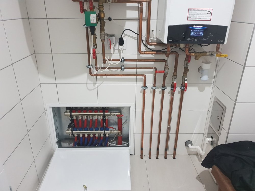

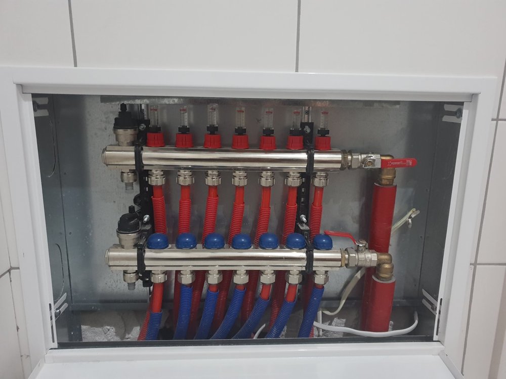

Witam. Pytanie do znawców tematu. Problem za słaba pompa w piec,  instalacja OP tylko na pompie z pieca (1000mb rury w podłodze fi16) 2 rozdzielacze x 8 sekcji.
Jak w mojej i instalacji dołożyć pompę do rozdzielacza aby zwiększyć wydajność i tym samym przpelywy??
Jaka to pompa ,czy oprócz pompy i jakichś kształtek i srubunkow coś jeszcze potrzebne ?
No wlasnie w innym wątku ten temat poruszyłem A teraz chce koszty porównać i co pewniejsze.
W projekcie mam pex 32x4 od pieca do pierwszego rozdzielacza (ten z foto) , trójnik i do drugiego 26x4 .
Ja mam wszystko 22Cu.
1 pyt.  Czy 32x4 pex to 28 Cu ? I czy 26x4 to 22 Ci
Pyt. 2 mini koszty bo hydraulik mi powiedział za przeróbka pierwszej 22 na 28 robota 200 materiały ok 300zl. I ile by kosztowało takie sprzęgło i pompa,  i ktora opcja pewniejsze jeżeli chodzi o zwiększenie przepływów:)
Sprzęgło ok.400zł pompa 60ka ok 500zł 80ka zapewne sporo droższa(nie wiem ile)
Tak średnica wewn.rury  PEX 32 x4(=24mm) jest zbliżona do średnicy rury Cu 28x1,5=25mm
Rura PEX 26 ma grubość ścianki 3mm czyli jej średnica wewn jest taka sama jak rury Cu 22x1 =20mm

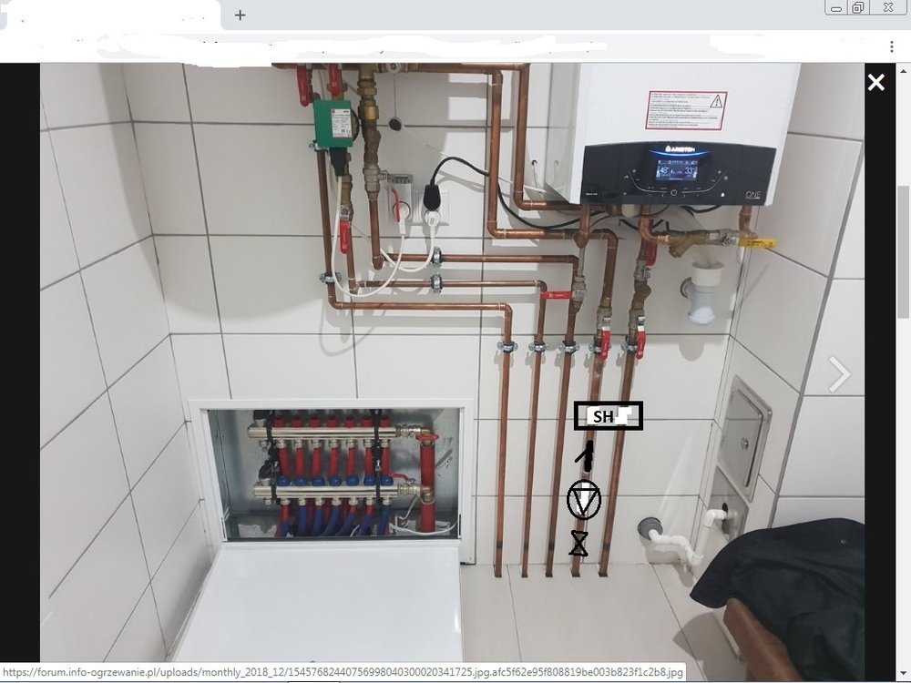

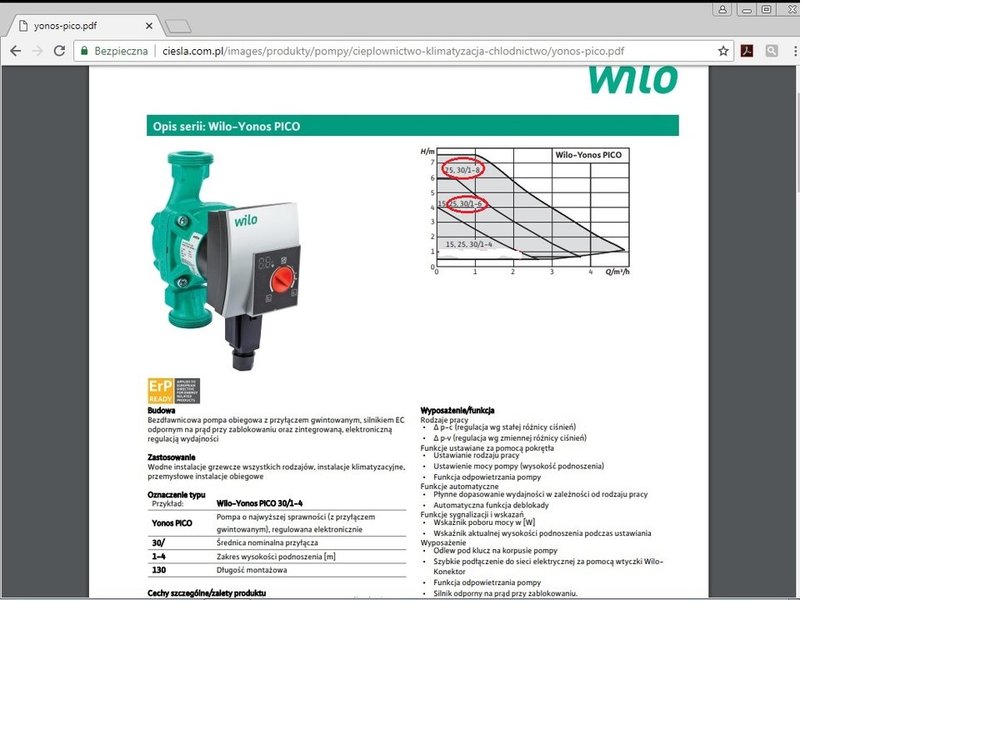

Sprzęgło hydrauliczne.Pompa np.Willo Yonos Pico 25/1-6 lub nawet 25/1-8 Alu tu "wąskim gardłem" są średnice rur do rozdzielaczy.
Patrząc od pieca najpierw pompa czy sprzęgło? Mogę prosić o foto sprzęgła jak takie cos wygląd,  chce Obaczyc cY się tam zmieści?
PS. Rura cu22 jaka ma śr wewnętrzna?

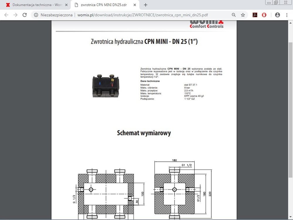

Wcześniej narysowałem już jak to ma wyglądać)Od strony kotła najpierw sprzęgło potem pompa.Może najodpowiedniejszym modelem dla ciebie byłaby zwrotnica firmy Womix (załącznik)bo jest mała gabarytowo i można ją zamontować w poziomie(ale i tak rozstaw rur z pewnością nie będzie pasował)Cu 22 ma wewn.20mm też pisałem)

A jeszcze jedno pytanie , ta pompa wilo pod sprzeglem jak sterowana żeby nie kręciła cały czas ?
Już brałem taka opcja ale instalator od ariston mówił że sterowana przylga,  bo na płycie niebezpiecznie dla elektroniki kotła. Cały czas? 24 /h ??
