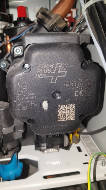

Witam , opisze mój problem, instalacja nowa , nowy dom, 130m2, ok 1150 mb rury poszlo, piec Ariston Class Peiume Evo.
Ogrzewanie :
2 rozdzielacze 8 sekcyjne z roatmatami ( łacznie 16 sekcji) ,
Brak pompy w skrzybnkach - działa tylko na po pieca. tak instalatorzy mowili , ze ok na to powierzchnie.
Problem następujący:
rotametry chodza w zakresie 0- 1 ( nie chodza 2 -5)
po 24h od piewszego odpalenia , temperatura w domu wzrosla o 1,5 C.
np. Salon ( obecna temp 21C powietrza ) polaczony z kuchnia ( 40m2 - 4 obwody) na 3 podloga letnia , jeden - podloga zimna ( chodz na rozdzielaczy zasilanie tej sekcji cieple :(
łazienka ( 9m2) jeden obwod, podloga minimalnie ciepla , temp powietrza 19,5 C
na probe zamknalem jeden caly rozdzielacz ( 8 sekcji) bo myslalem ze moze pompa z pieca nie daje rady , i wtedy na tylko jednym ta sama sytuacji, romtamtery chodza w zakresie 0-1 tylko :/:/
O co chodzi ??
16 x 2 l/min = 32 l/min = 1920 l/h

Daj link do DTR kotła lub sprawdź charakterystykę pracy pompy Twojego kotła.
Strona 16. Max tej pompy to 900 l/h. Mało. To wydajność przy oporach 2 m, a Tam będzie więcej.

Ostatecznie czeka Cię domontowanie sprzęgła i mocniejszej pompy.
co to opory 2m ?? ja mam domek parterowy 120m2.
To dlaczego jak zakrecielm 15 sekcji , do na jednej sekcji rotomoetr dziala tylko 0-2,5 ?? nawet jak slaba pompa to nie powinna przy jednej sekcji dzialac poprawnie ?
2 m słupa wody. Jak pompa ma ciśnienie tłoczenia max 4m, to nie przetłoczy wody wyżej niż 4m w pionie. Takie obrazowe oznaczenie możliwości pompy. Tą jednostkę można przeliczyć na bary: 2 m H2O = 0,2 bara (wyższego ciśnienia tłoczenia tuż za pompa nie osiągniesz).
Obrazowo: jeśli instalacja stawia pompie opór 2 mH2O, to jej wydajność wynosi ok. 900 l/h. W rzeczywistości ważny jest jeszcze czynnik ciśnienia napływu, którego próg minimalny ma każda pompa CO.  Możesz jeszcze upewnić się, czy masz właściwe ciśnienie wody w układzie na manometrze kotła.
Tak czy inaczej nie ma co porównywać pracy rotametrów przy przelewaniu pętli wodą z sieci wodociągowej do możliwości tłoczenia pomp CO. Nie skupiałbym się na wskazaniach rotametrów, a na efektach grzania. Skoro kocioł pracuje na okrągło, to widać, że odbiór ciepła jest duży nawet przy tak mały przepływie. Jak by był większy, to zmniejszyłaby się delta zasilenie/powrót, ale kocioł też pracowałby ciągle. Podnieś temp na kotle na czas wygrzewania podłogi.

Podłogówka prawidłowo działająca nie powinna przekraczać przepływów 2l/min i tak się ją projektuje oraz reguluje
Ty chcesz mieć do 5l/min to jest niemożliwe dla rur PEX16 - to przepływ ponad 4,8m3/h przez instalację  przy delcie 5C potrzebna jest moc cieplna ok 28kW!!! a prędkość wody w rurze byłaby ok 0,9m/s czyli 1,5x za dużo - rury wytrzymałyby , ale mieszkańcy uskarżali by sie na hałas.
Ale wracając do sensownych danych - ja wczoraj zaczełem grzać ok 160m2 podłogi wieczorem wpuściłem w nią ponad 100kWh ciepła i nadal nie czuję aby była ciepła, to długotrwały proces , tym bardziej że grzejesz gazem a kocioł ma pewne ograniczenia konstrukcyjne .
Jedyna rada to sprzęgło i mocniejsza pompa np 25/1-6 prod wilo, inaczej będziesz szybko to zmieniał podczas pierwszych mrozów.

Jak nie ma przepływów w pojedynczych pętlach ( przy zamkniętych pozostałych to pętle są zapowietrzone lub jest zatkany filtr w kotle lub przed kotłem.
Odświeżamy post. Pi "rozgrzaniu instalacji" parametry pracuje w zakresie 0-1.8 na wszystkich sekcjach,  już ok czy powinny przy wszystkich otwartych sekcjach więcej się zginąć podczas regulacji. ?? Zrobiłem foto pompy z pieca moze to.cos pomoże.
Przepływami częściowo regulujesz temp w pomieszczeniach , więc trzeba je tak ustawić aby tą temp osiągnąć.
