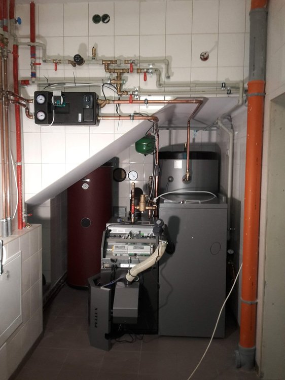

Zainteresowały mnie kolumny filtracyjne zaproponowane przez shogunzlasa, jednakże w tym momencie nie mogę sobie pozwolić na taki wydatek. Najtańsze znalazłem za około 820zł + nowe odejście do kanalizacji z 20m. Gdy dom był budowany nie było w projekcie kanalizy w kotłowni. W sumie idzie rura pe-rt x alu x pe-rt od pompki kondensatu lecz mam obawy czy pod nią można podłączyć taką kolumnę do płukania...
W tym momencie zakupię 2szt korpusów (około 50zł) + kilka wkładów sznurowych 20um i 5um, a gdy pojawią się wolne środki zamówię kolumnę. Kolumnę podłączy się w miejsce zdemontowanych korpusów.

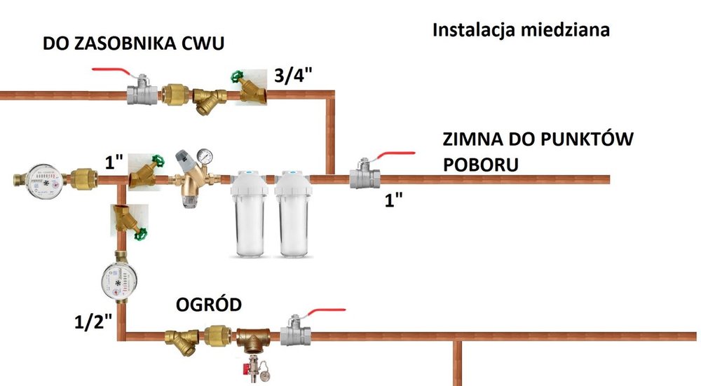

Czy po zamontowaniu korpusów + wkłady lub kolumny należy montować filtr siatkowy przed zasobnikiem CWU?
Poglądowy rysunek
Edytowane przez GREMIK
Moim zdaniem nie trzeba filtra przed CWU jak będzie na wejściu. W tym schemacie brakuje mi zaworu zaraz za filtrami. Wszystko po to by nie spuszczać wody z układu. Z zaworami spłynie tyle co w samych filtrach i z rur między zaworami ( u mnie jest to ok 3 litrów).

Na schemacie brakuje bypassa - czyli 2 trójniki przed i za filtrami z rurą i zaworem po środku.
Jak się z filtrami coś stanie - lepiej mieć jak tą wodę do domu doprowadzić...

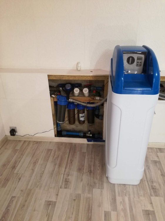

W chwili obecnej to siatkowy, sznurkowy 20um, pusty i 5um. Węglowy wywaliłem bo mi woda nie smakowała.
Ciekawe czy to coś da na zakorzeniona wodę czy czeka mnie kupno zmiękczacze.

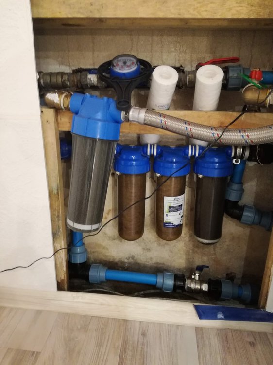

Czy warto zakładać filtry to zależy jaką masz wodę. Ja u siebie mam gównianą wodę i  podobnie jak gonzo - 3 korpusy(5um, 1um i węglowy).
A poniżej jak wyglądają filtry po miesiącu (ok 10-12m3 wody)

To samo u mnie czyli zakładam

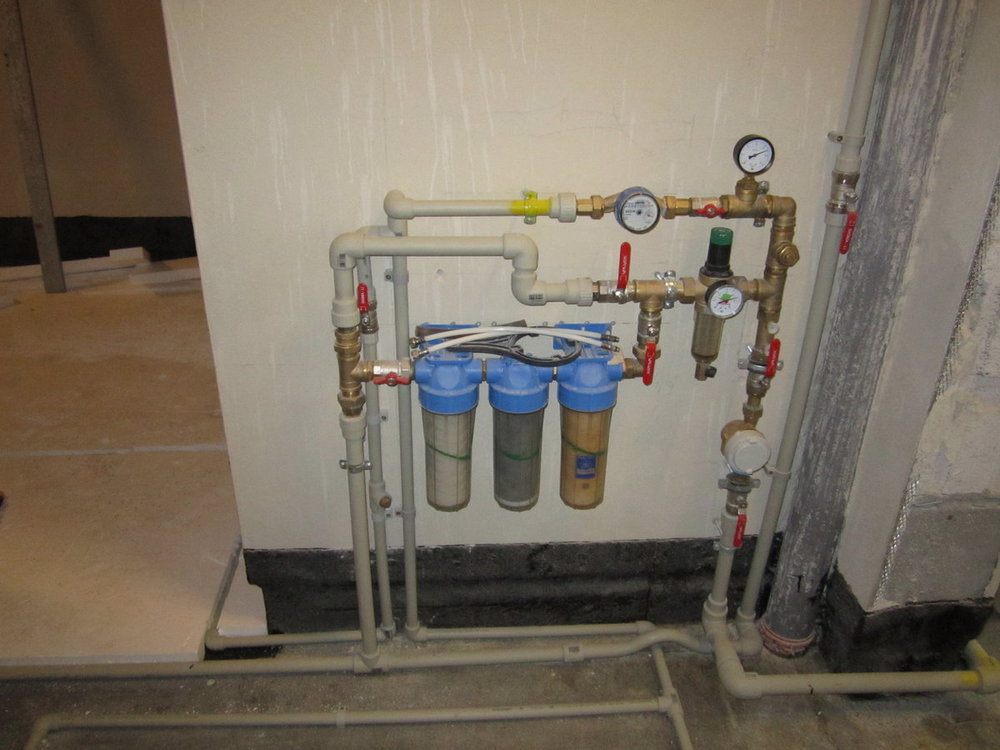

Ja również mam zalozone filtry. Są 4 korpusy, 3 sznurkowe i jeden węglowy i też średnio co miesiąc wyglądają tak jak u przedmówcy. Posiadam studnie glebinową.
ja mam wodę miejską czyli z wodociągu, ale jak widać, pierwszy filtr brązowy, a na siatkowym zbierają się większe kawałki.

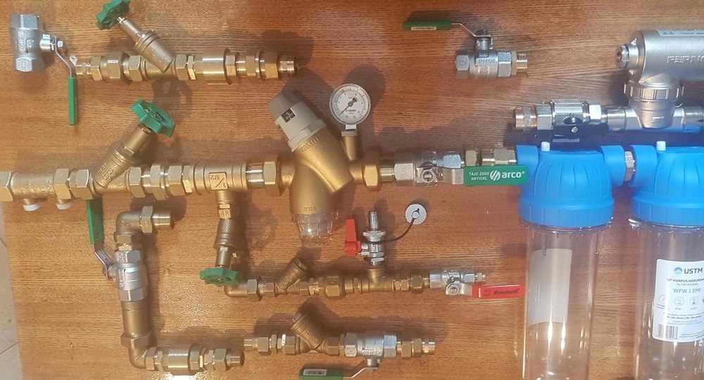

Witam,

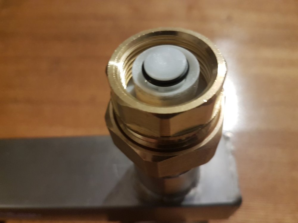

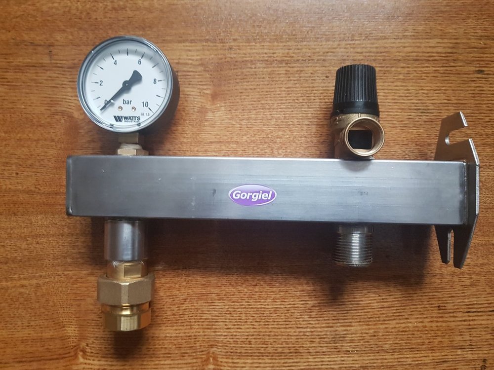

Gwiazdor był u mnie trochę wcześniej i przyniósł fajne prezenty :)
Część z nich na fotkach poniżej:
zdj.thumb.jpg.92de7b31d402ee9e5c87162570990a1e.jpgzdj2.thumb.jpg.78e089d05aa6e5fb6e26dffe864f7ee3.jpgzdj3.thumb.jpg.5ea55930fcbafa67c913d69f56a7368f.jpgzdj4.thumb.jpg.b06cdb6e15c017f710fc740ba7a37661.jpg

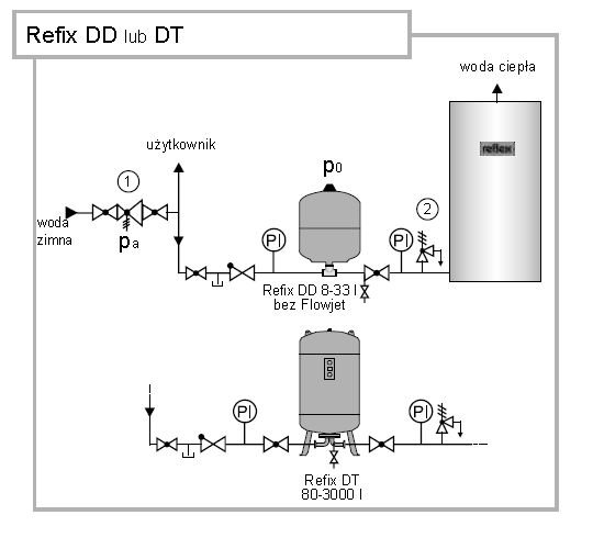

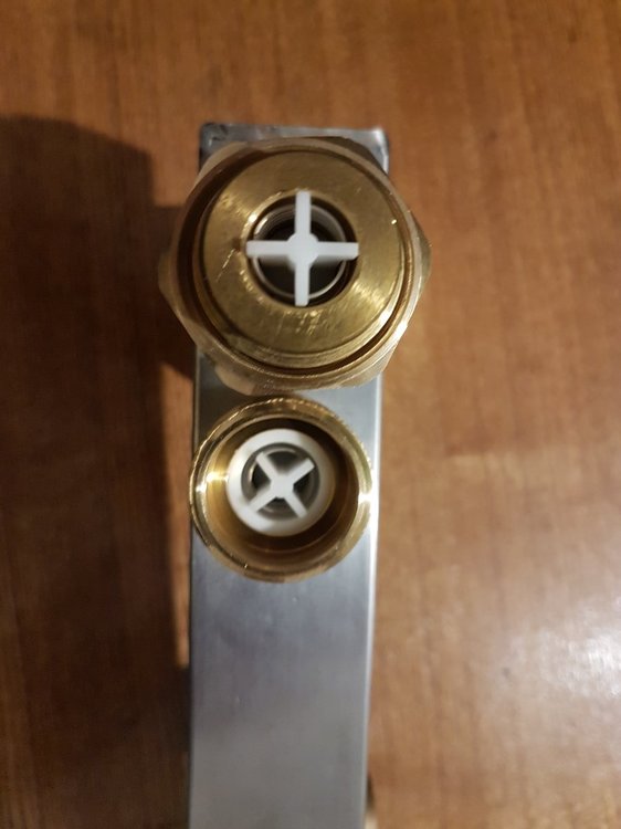

Jedna rzecz mnie zastanawia. W wielu tematach na tym forum można się spotkać z informacjami, że nie montuje się elementów utrudniających swobodny przepływ nadmiaru czynnika do naczyń przeponowych. Czy w przypadku naczyń przeponowych do CWU sprawa wygląda tak samo? W zakupionej grupie bezpieczeństwa CWU znajduję się dwuzłączka z "zaworem" (coś jak ssące i wydechowe w naszych autach).  Czy owy śrubunek do naczynia przeponowego zostawić czy zamontować zwykły śrubunek bez wynalazków w "środku".
tego typu grupy są trochę do bani, bo nie zapewniają przepływu wody przez zbiornik(woda w nim stoi). Do cwu powinno się stosować przepływowe naczynia przeponowe. Woda w nich cały czas przepływa, nigdy nie stoi.
ja na naszym rynku znalazłem tylko dwóch producentów tego typu zbiornikówrefix.jpg.989c019181e3c2c257fd64ca2a93dc64.jpg
pierwszy to Reflex z naczyniami RefixDD, a drugi to Flamco Airfix D. Ten Flamco jest w/g mnie lepszy, ale niestety o pojemności 12l nie mogłem znaleźć.

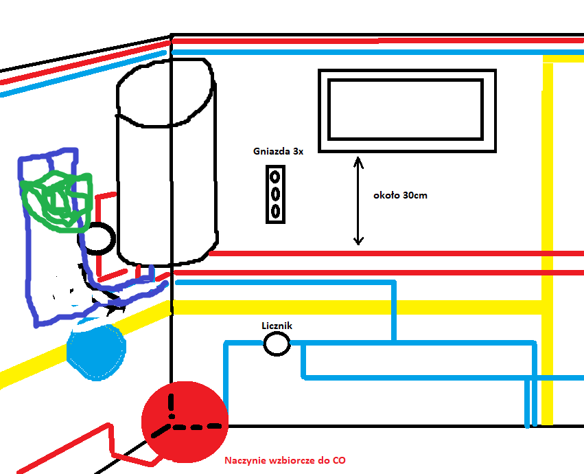

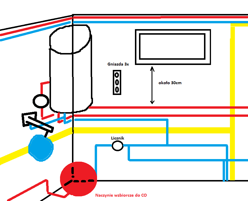

Rozwiązanie powyżej chętnie bym zastosował jest tylko jedno ale... Powierzchnia kotłowni jak i gąszcz rur wokoło nie pozwala na montaż naczynia w ten sposób. Obok rury doprowadzającej wodę do zasobnika znajdują się: 2 rury gazowe, rura z ciepłą wodą od zbiornika, powrót cyrkulacji, 2 rury z zimną wodą od licznika, zasilanie i powrót do kotła, okno i gniazdko. Dałoby radę zrobić z tym flowjetem ale tylko przy gniazdku... co jest złym pomysłem.
Dzisiaj mam naczynie wpięte w rurę ciepłej wody z bojlera i tak z 10lat. To mocowanie wygląda podobnie jak grupa bezp. cwu lecz skręcona z kształtek stalowych w ocynku. Co 2 lata wymieniałem naczynie gdyż osad z ocynkowanych kształtek odpadał i wlatywał do naczynia uszkadzając membranę.
Przybliżone rozmieszczenie rur:
Sorki za painta :)
ja umieściłem tak, to zielone w głębi
Możesz tak
