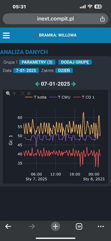

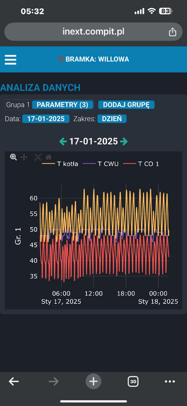

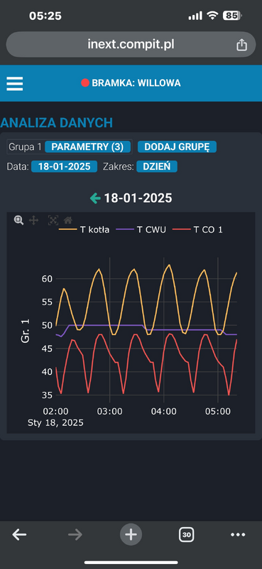

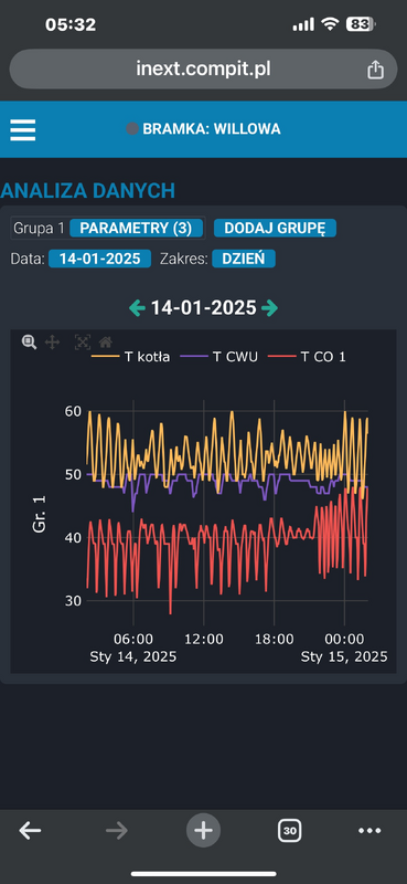

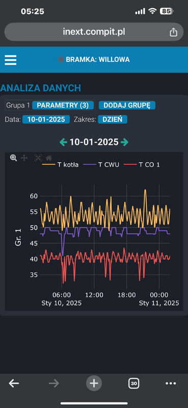

  1. Minęło trochę czasu, piec ustabilizowany tylko dzięki zmianie palnika na retortę. Brak sadzy na ściankach, trzyma temperaturę
  2. Szanowny kolego, przez kilka lat walczyłem z ustawieniami pieca oraz amplitudami temperatur. Na palniku rynnowym piec rozgrzewał się od rozpalenia do 60 st w 3,5h obecnie 1h. Nie muszę długo czekać. Sam wykres mówi za siebie górny przed zmianą, dolny po zmianie. Znajdź różnicę
  3. Cześć, od wczoraj wszelkie problemy z piecem zakończyły się. W skrócie napiszę tak: wywalcie ten patologiczny palnik RYNNOWY i zamontujcie w Draco Versa rotortę. Różnica kolosalna. Brak spieków, brak dużej amplitudy temp CO1, brak okopcenia pieca. 8 lat walki
  4. Jeżeli chodzi o połączenie to tylko musiałbyś przez iNext na moim loginie i haśle
  5. Właśnie ustawiłem 57 stopni ochronę powrotu i temperatura CO1 nie może się dźwignąć
  6. Zgodnie z sugestią włączyłem ochronę powrotu. Nastaw był na 48 stopni. Efekt taki że kaloryfery zimne jak lód. Co dalej?? Macie pomysły?
